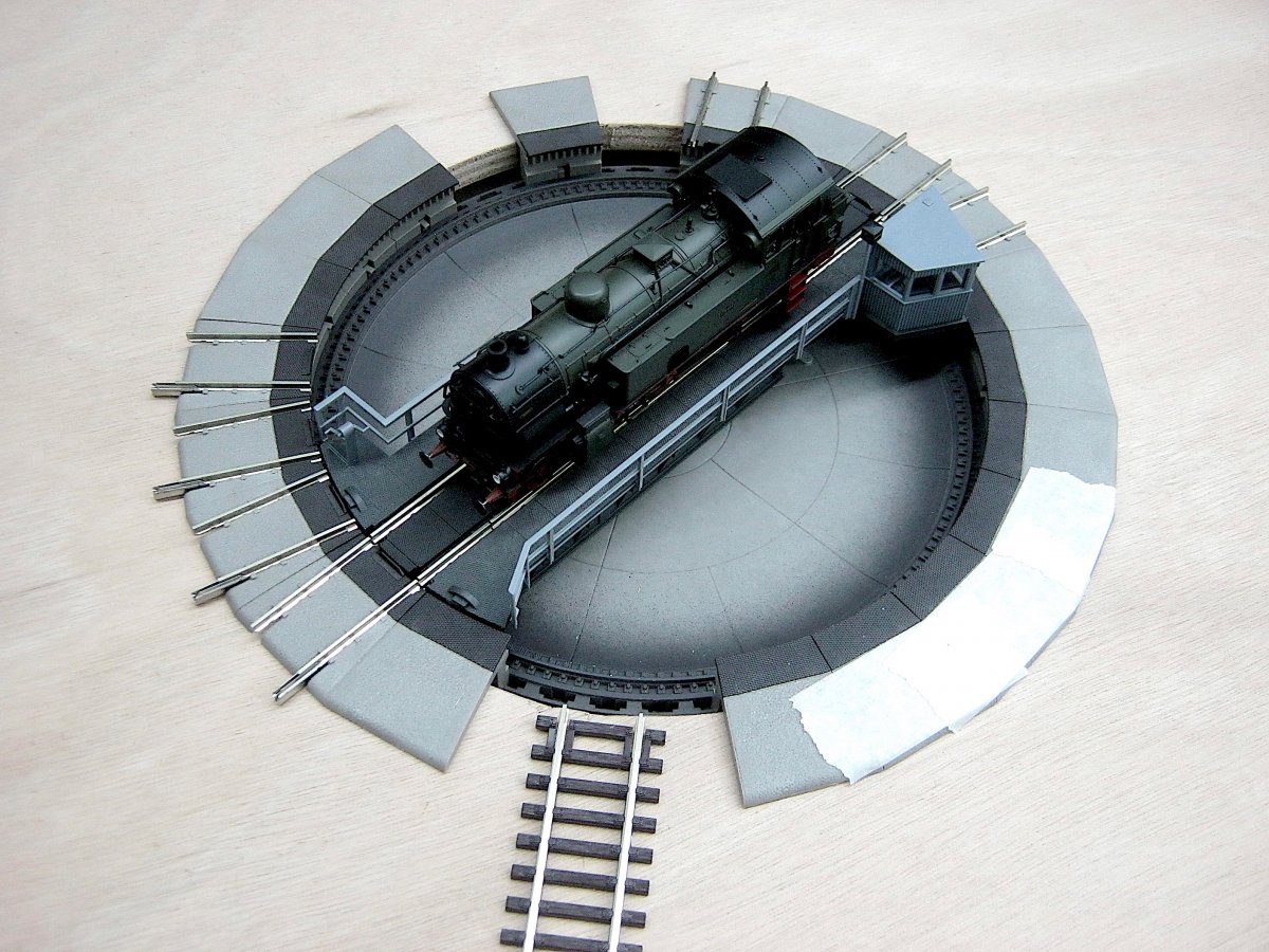

Wordt de afgetekende cirkel een draaischijf, of heb je er andere plannen mee?
De afgetekende cirkel is een paar maanden geleden al uitgezaagd en nu "los" gemonteerd.
Hier komt de kleine FLM draaischijf. Deze heb ik jaar of 10 geleden gekocht. Gelukkig maar want hij is al een aantal jaren niet meer verkrijgbaar. Erg jammer want het is een erg mooie draaischijf!

Helaas is er geen mogelijkheid (ruimte) om 2 draaischijven te plaatsen anders zou ik dat zeker doen! Maar aan de andere kant zijn 2 draaischijven (een grote en een kleine) op 1 baan niet verkeerd natuurlijk  ;)
Ik zal straks foto's maken van de kleine draaischijf tekeningen met "omgeving". Dan krijg je een aardig overzicht hoe het er uit gaat zien  8)

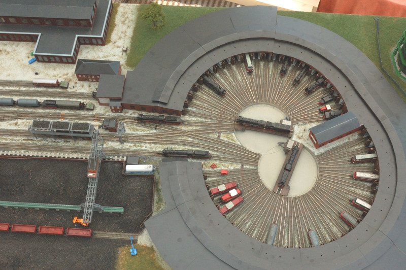

Wim,
Is er ook geen mogelijkheid om de 2 draaischijven te combineren alla Hamburg-Altona?
Bert

« Reactie #19660 Gepost op: 06 January 2021, 16:53:31 »
Hoi Bert.
Die kende ik nog niet. Bedankt voor de tip  (y)
Ga kijken/uitzoeken of dat mogelijk is.

« Reactie #19662 Gepost op: 06 January 2021, 17:27:39 »
Misschien een domme vraag/opmerking, maar ik zie net echt het voordeel van een dubbele draaischijf ten opzichte van een enkele. De dubbele heeft amper meer locloodsen. Of speelt er wat anders mee??

« Reactie #19663 Gepost op: 06 January 2021, 17:35:54 »
Wellicht snellere afhandeling van loc wisselingen? Terwijl je ook nog meer sporen hebt en de bouwwijze neemt ook minderruimte in.
Grt. Ric

« Reactie #19664 Gepost op: 06 January 2021, 18:31:12 »
Ben ook nog op Google gaan zoeken wat de voordelen zijn van zo'n dubbele draaischijf zijn maar tot nu toe niets gevonden........
