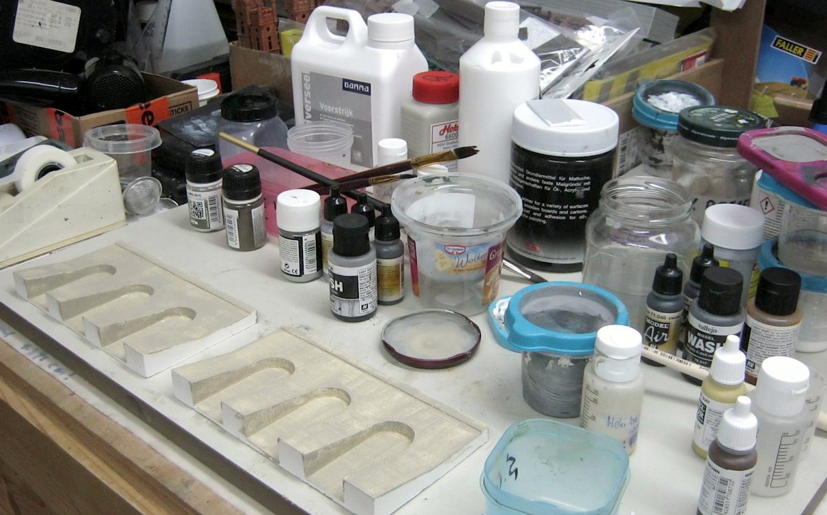

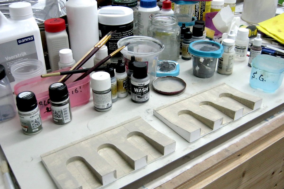

Druk bezig met het aanbrengen van de definitieve kleuren. En niet in een maar twee variaties. Kan ik naderhand nog lekker kiezen welke op de baan komen. Of misschien wordt het voor de afwisseling wel een combinatie.
mvg
  • Berichten: 26946
  • Eens komt het goed.
    • MIL MOD
Re: Mijn eerste H0 modeltreinbaan in aanbouw
« Reactie #1817 Gepost op: 09 December 2017, 18:24:33 »
De twee versies. Ik moet nog drybrushen en poederen.
mvg

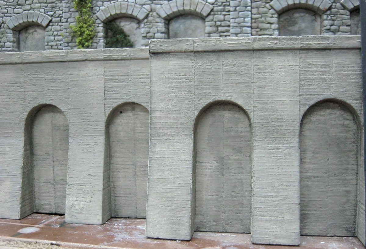

Wim, ivm je betonnen steunmuren een beetje verder denken over wat je wil uitbeelden/nastreven:
Hoelang staan die muren daar reeds?
Wat voor verkeer is daar gepasseerd in die tijd?
Ik vermoed dat ze er al enkele jaartjes staan en dat er voornamelijk stoomgeweld is voorbij gereden.
Ook het bovenliggend niveau werd veelvuldig door stomers bereden.
Je verwering moet je daar ook naar aanpassen.
De bovenste binnenkant van de bogen is door de uitstoot van roet lekker zwart geworden.
Door de regeninslag wordt die ook in een sikkel uitgewassen. Dat uitgewassen roet wordt op de lagere delen terug afgezet in de bogen.
De buitenste wanden zijn in dat opzicht properder, minder vuil.
Maar in alle spleten en kieren, hoeken en kanten blijft dat roet zitten.
Beste manier is dan om je muren "ondersteboven" te voorzien van een wash, zo blijft het roet aan deonderkant van de richels en uitstulpingen zitten.
Daarna kan je gaan dry-brushen van boven naar beneden met je basis kleuren en bleker.
Vergeet daarna niet de pin washes met kalkwit om doorsijpeling van grondwater na te bootsen, samen met de obligate mosgroei.
Mos groeit op beton zowat overal, terwijl het bij natuursteen zich eerder zal vastzetten in de voegen.
Vanuit het bovenliggend spoor krijg je dan weer de afzetting van kolen- en assengruis dat lekker donker grijze en vuil-bruine striemen trekt als het langs de wand naar beneden loopt.
Zoals je begrijpt zijn ze nog niet helemaal mijn ding, en ik vrees momenteel voor een beetje een gelijke kleurschakering als de bovenliggende natuursteenwanden, en dat zou ik pas echt spijtig vinden.
Betonnen muren zijn na verloop van tijd op plekken echt veel vuiler dan natuursteen, terwijl 5m verder de boel zo wit is als engelenhaar. En een beetje verder krijg je dan een lokale aanval van okergele en blek groene korstmossen.
Stoei nog maar lekker verder met die muren.
10 tot 15 verflaagjes zijn normaal eer ze een natuurlijk uitzicht krijgen.
Frans

Hoi Frans,
Wow, dat is een heel verhaal. Maar zeer bruikbare adviezen!!
Even een nachtje slapen en dan ga ik er mee aan de slag. Het is allemaal nieuw voor mij dus ik ben zelf erg benieuwd hoe het uiteindelijke resultaat gaat worden. Maar de betonnen steunmuren gaan er in ieder geval heel anders uitzien dan de stenen muren op de hogere gedeelten.
Ben nog wel even bezig met al je adviezen. Maar het kan er alleen maar beter en mooier door worden.
Frans heel erg bedankt  (y)
mvg

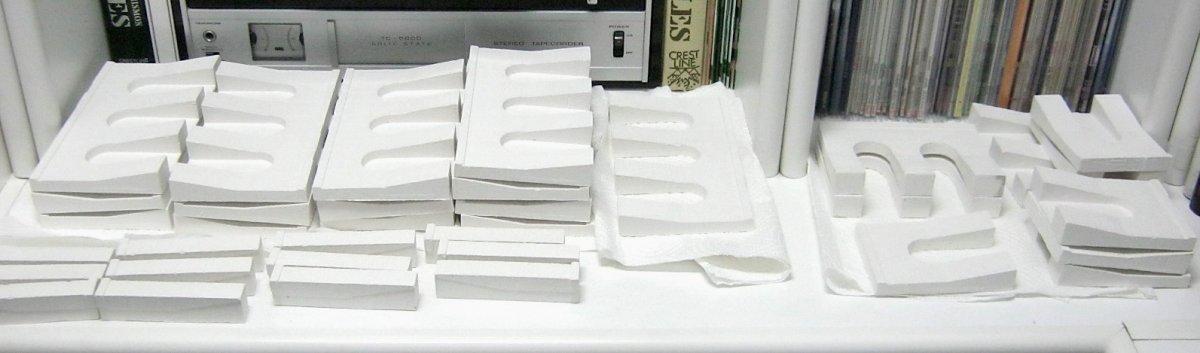

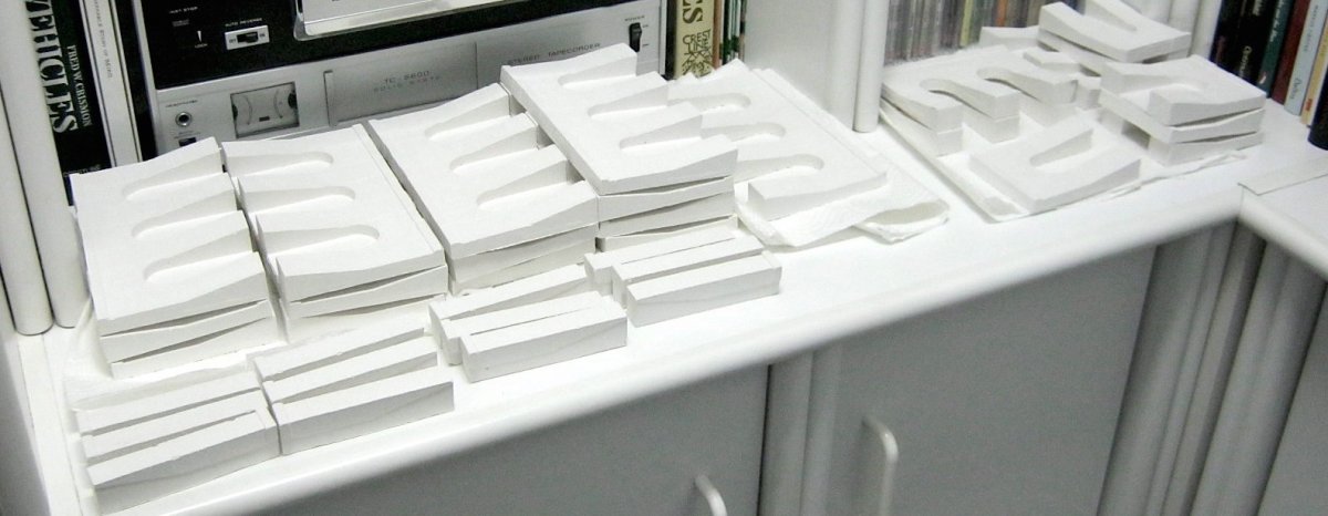

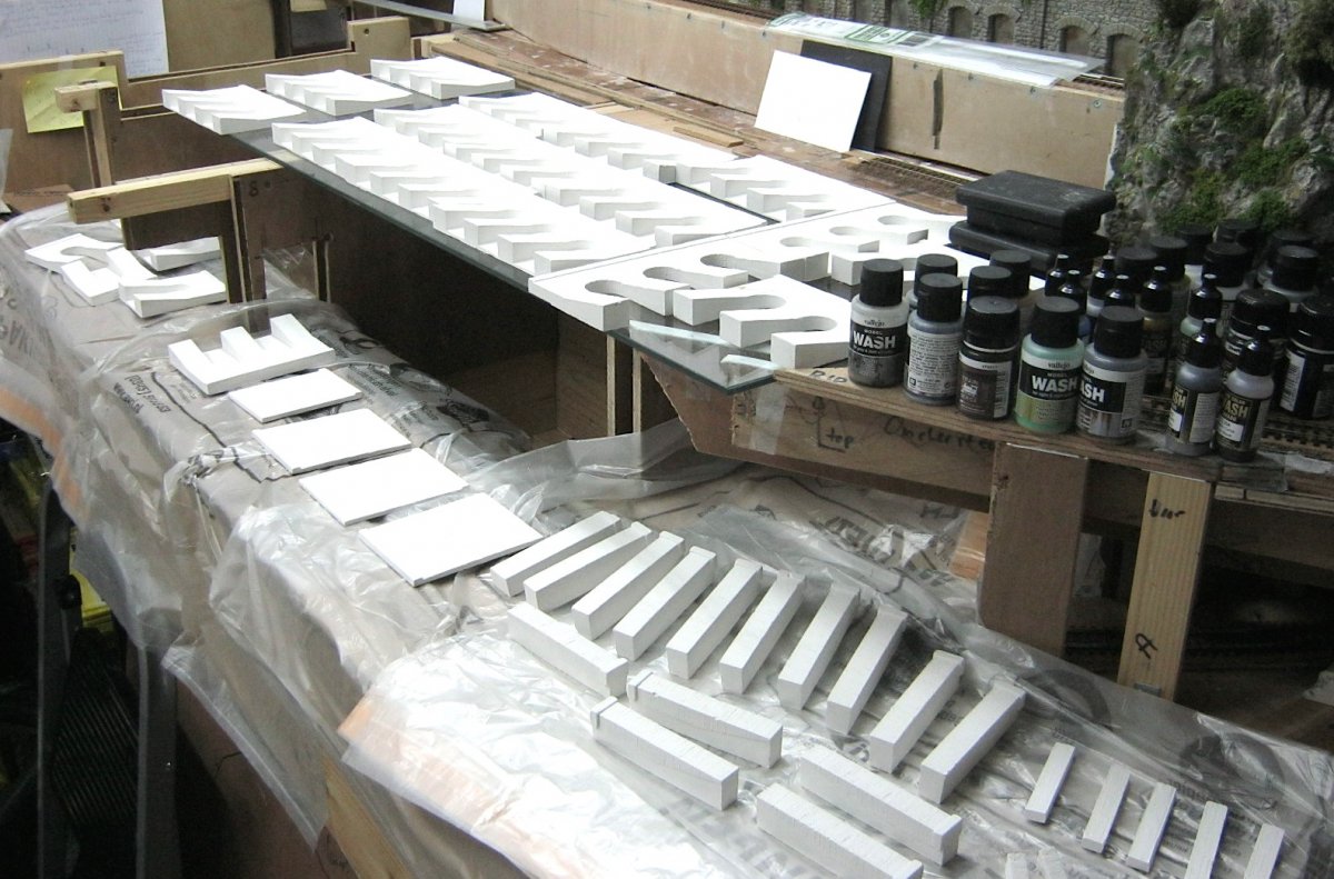

Al deze betonelementen ga ik zo schilderen...........
Ben daar wel eventjes mee bezig maar dat komt nu mooi uit met het winterse weer.
mvg
