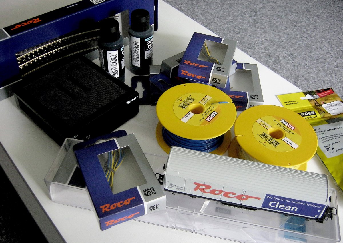

Net een pretpakket ontvangen van mijn vaste leverancier.
Vooral de Roco poetswagen komt nu heel goed van pas

Hoi Wim,
Ik ben benieuwd naar je bevindingen voor wat betreft de Roco poetswagen! Ik zat er ook aan te denken om een soortgelijke wagon aan te schaffen, maar ben er nog niet helemaal uit welke.

Hoi Sven,
Ben met de nieuwe Roco poetswagen aan het testen geweest.
Vanaf R3 werkt hij goed.
Maar R2 gaat niet lukken want dan ontspoort hij regelmatig door de lengte van de wagen in combinatie met de weerstand van het poetsblokje. Grrrrrrr.
Tip: Deze Roco poetswagen NIET kopen.
Ga maar eens verder zoeken naar een kortere poetswagen maar ik weet niet of die bestaat.

29 July 2020, 16:27:31 »
@Wim, ik heb er hier regelmatig 2 poetswagens rondrijden van Roco, en ontsporen zelden. R-2 gaat hier ook prima met de wagen, wel lekker langzaam laten rijden, en direct achter de locomotief, dus niet ergens in het midden van een lange rij. Ook gebogen wissels zijn geen probleem.
Verder heb ik twee LUX wagens, 1 met stofzuiger, 1 met een roterende borstel. Deze willen op de wissels nog wel eens mis gaan, maar dat heeft vaak met hoe ze op de baan staan. 180 graden draaien wil nog wel eens helpen. Ook hier, direct achter de loc, en op schaal niet harder dan 40km/uur.

29 July 2020, 16:34:19 »
Probeer de wagon eens te verzwaren en zoals hier boven staat, meteen achter de lok plaatsen.
Mocht het geen resultaat brengen, dit is ook nog een optie.
https://www.huider.nl/trix-24050-schienenreinigungswagen
Succes.

Hoi Wim,
Noch heeft een aardige oplossing voor het reinigen van rails. Speciale opzetstukjes die je op een as van een wagen naar keuze kunt klikken. Als het goed is moet het ronddraaien van de as voldoende zijn om het ding met voldoende kracht op de rails te duwen.
Bron:
www.marnan.eu/
En als je het wat chiquer wil hebben is de oplossing de door Kees gelinkte wagen. De variant van Märklin, artikelnummer 46049, heeft een andere kleur. Alleen niet vergeten om de wielstellen te (laten) vervangen voor geïsoleerde exemplaren (artikelnummer E700580).

Bedankt voor jullie tips
Ik heb de Trix poetswagen besteld met de hoop dat deze beter functioneert/rijdt.
Mocht dit niet zo zijn dan kan ik de Noch opzetstukjes nog proberen.

Wim.
Er zitten in de wagon ook nog extra schoonmaak schoentjes.
