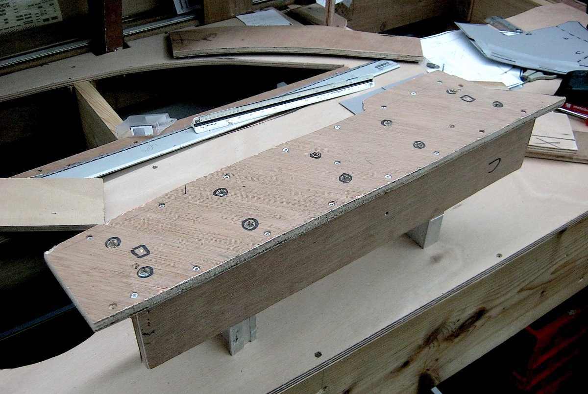

Nogal aan het stoeien geweest met de basis elementen. Het probleem is dat de niet vlak blijven. M.a.w. ze strekken krom. Het lijkt wel een beetje op een golfslagbad grrrrrr
Hierdoor rigoreuze maatregelen genomen en aan de onderkant en onderzijkanten stevig aangepakt.
En ja hoor, nu zijn ze vlek
Nu de rest.........

Dat heb je met dat waaibomenhout Wim, buigt altijd met de wind mee

Zou wel weer van een of andere bouwmarkt zijn ofwel bezemstelen kwaliteit

Ja 12 mm watervast multiplex van de Gamma

12m/m watervast van de gamele rotzooi dat geloof ik niet

Goede kwaliteit hout is het halve werk, en ook in multiplex zijn vele kwaliteiten. Gamma blinkt nou niet uit in kwalitatief goed spul, en meranti-plex is lastig splintervrij te zagen.
Verder is een stuk diagonaal uit een plaat halen wel voordelig qua materiaalgebruik maar ook een risico op kromtrekken en wokkelen. Plaatmateriaal heeft namelijk de neiging om langs de nerven krom te trekken.

Bij het maken van dit soort platen wordt uiteraard wel rekening gehouden met de nerf richting.
Elke laag een eigen "noordpeil".
Eiken planken worden/werden krom gemaakt door warmte en vocht. Wellicht is dit de oorzaak?
Eenzijdig drogen...
Wim is sterk genoeg om deze invloeden te beteugelen.
