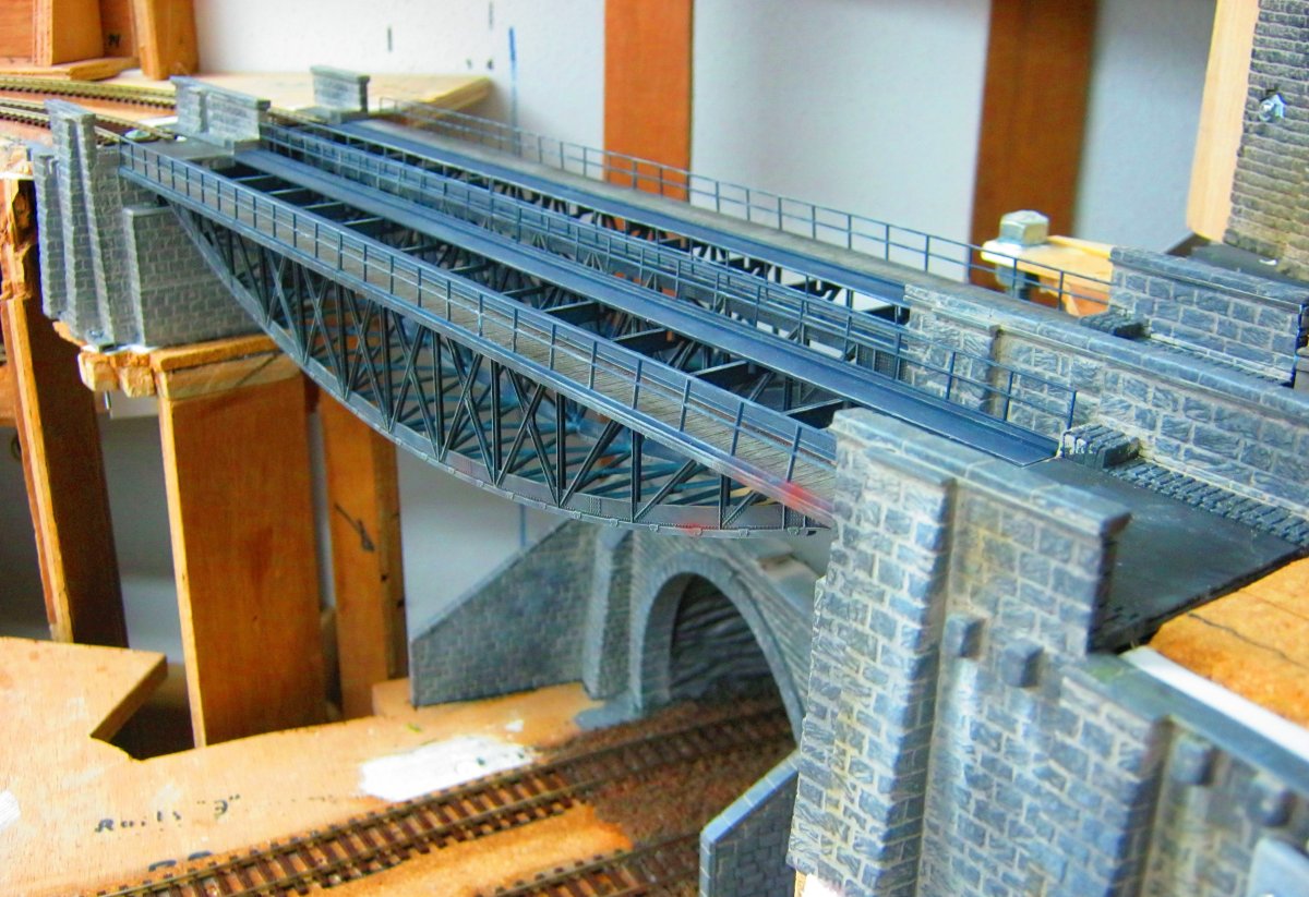

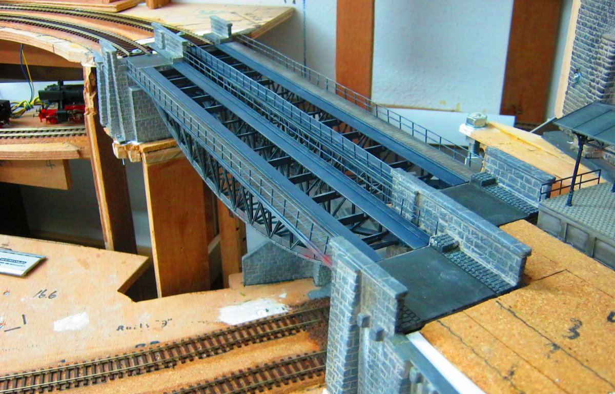

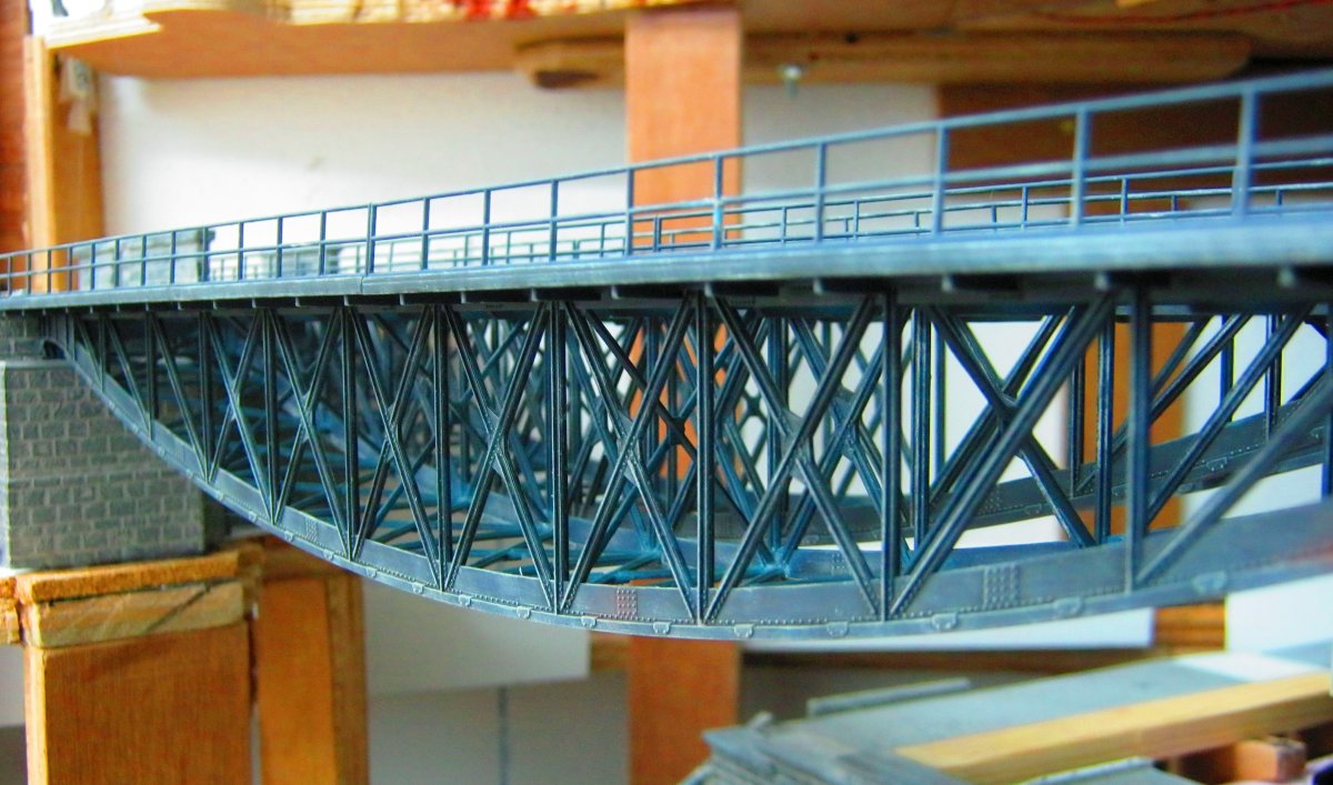

De bruggenhoofden voor de visbuik bruggen zijn definitief gemonteerd. Was best wel lastig om alles 100% recht en waterpas te krijgen. De bruggen moeten nog verder verweerd worden. Ze liggen nog los want achter de bruggen moet nog veel gebeuren. Zowel de bruggenhoofden als de bruggen zelf zijn aangepast/verbouwd. Het is inmiddels wel bekend dat ik niet van standaard houd  ;D ;D ;D

...Zowel de bruggenhoofden als de bruggen zijn aangepast/verbouwd.
Heb je een omgekeerde boogbrug gebruikt? De brug doet wat onnatuurlijk aan, de onderrand lijkt me nogal zwaar uitgevoerd voor een buikbrug, en de verticalen te dun.
Dit is een vakwerk buikbrug van Noch, de onderrand en de diagonalen zijn veel dunner, de bovenrand en de verticalen zijn dikker. Je ziet meteen welke staven op trek c.q. druk belast worden.

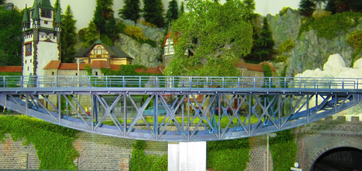

Nee geen omgekeerde boogbrug toegepast. Ik probeer, voor zover dat mogelijk is, het zo realistisch mogelijk te houden. De gebruikte bruggen zijn de Faller 120496 Fischbauchbrucken. Als ik op internet naar fischbauhbrucken zoek kom ik bruggen tegen die sterk aan de Faller brug doen denken maar ook aan de Noch brug.
Nog even een extra foto in vergelijk met de Noch brug. Ik vind de Noch brug niet veel zwaarder/realistischer uitgevoerd.
Heb twee jaar geleden twee Noch lasercut bruggen gebouwd. Allemaal erg fraai maar na een half jaar kwam ik flinke in de problemen met hetgeen wat gelijmd was. Sommige gelijmde delen lieten gewoon los grrrrr.
Had de lasercut lijm van Noch gebruikt. Dus dat doe ik nooit meer. Erg duur, lastig te bouwen en na verloop van tijd..... ..krak........   >:(

... Faller 120496 Fischbauchbrucken.
Ik zie het.  Is dit een model van een bestaande brug of een Fallerfantasie?
Ik vind die Fallerbrug er niet realistisch uitzien, maar dat komt misschien omdat ik in een ver verleden weg- en waterbouw gestudeerd heb...   8)

Wat ik op internet heb gezien is dat de Faller brug gebaseerd is op een of meer echte bruggen. Maar zoals altijd bij Faller gebruiken ze wel de nodige fantasie. Maar in dit geval doen ze de werkelijkheid niet al te veel geweld aan. Bovendien had ik geen alternatief voor de Faller brug.
Ik ben in een heel ver geleden waterbouwkundig tekenaar geweest  :)

De meeste Fischbauchbrücke zijn inderdaad misschien wat slanker in de onderboog maar deze uitvoeringen bestaan ook wel degelijk:
https://commons.wikimedia.org/wiki/File:Bad_Muskau_-_Fischbauchbr%C3%BCcke_02_ies.jpg
https://upload.wikimedia.org/wikipedia/commons/1/14/Bad_Muskau_-_Fischbauchbr%C3%BCcke_03_ies.jpg
Heeft Faller zeker deze aangehouden als voorbeeld  :)

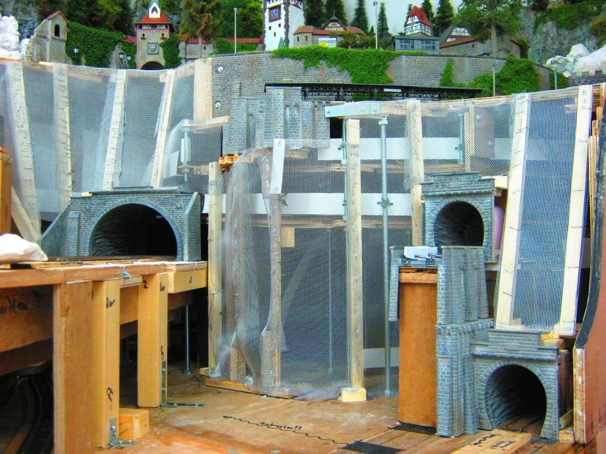

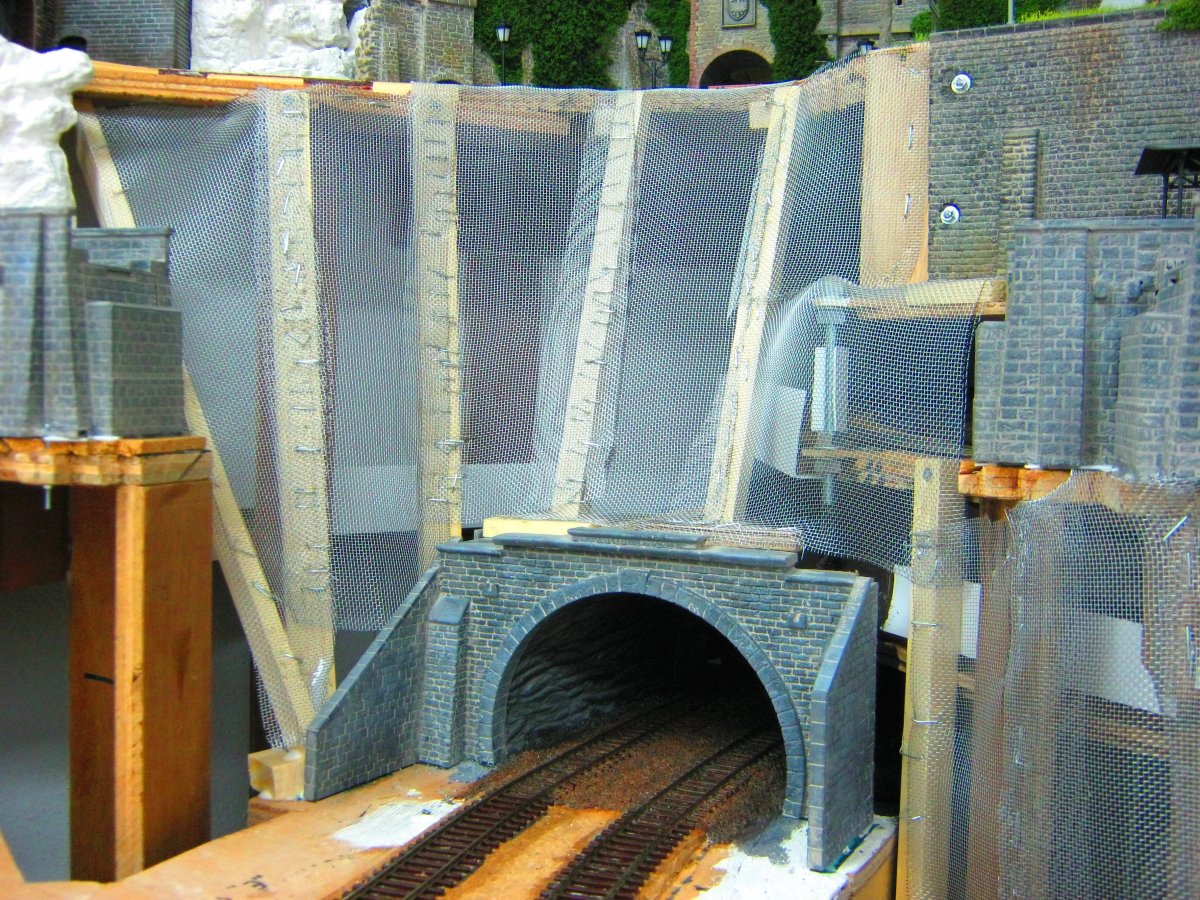

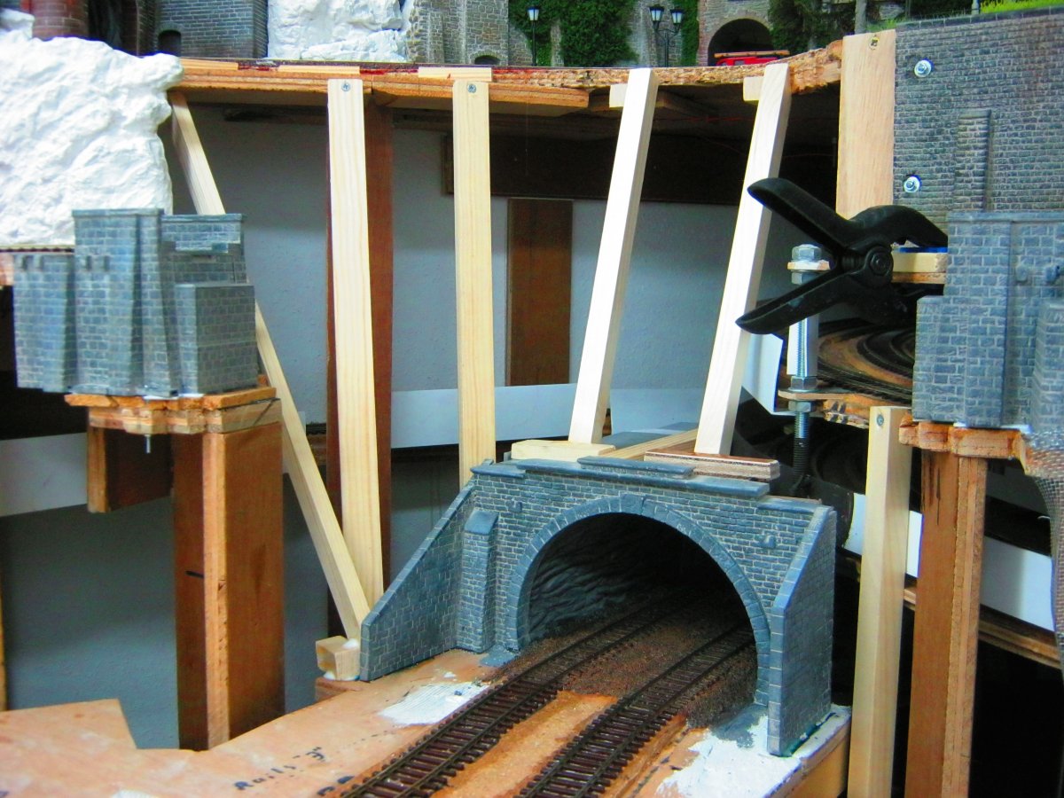

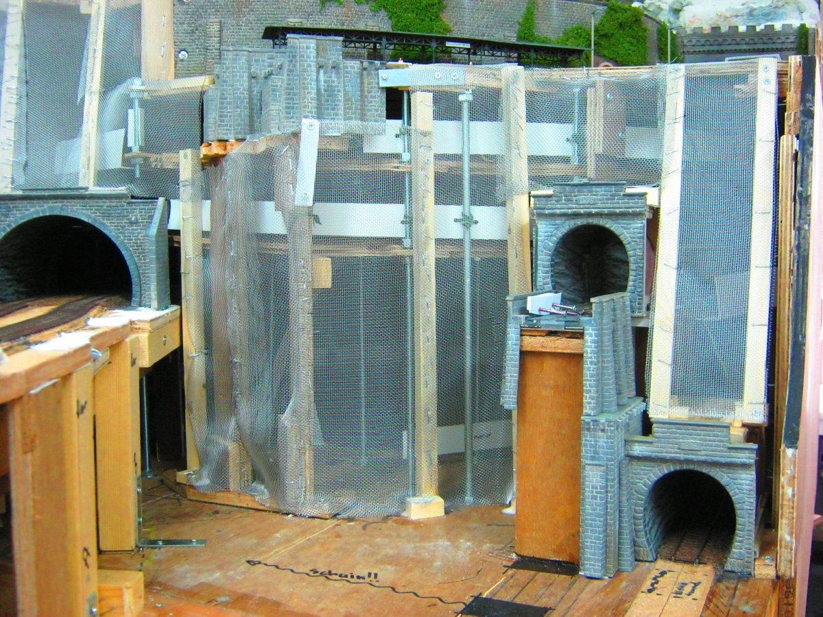

Diverse houten latjes als basis voor het aluminium vliegengaas.
Hierop wordt het gipsverband aangebracht en daarna de rotsen.
« Laatst bewerkt op: 11 July 2017, 15:17:44 door Wim Vink »

« Reactie #164 Gepost op: 12 July 2017, 08:28:18 »
Het aluminium vliegengaas is gemonteerd. Wat volgt is het gipsverband.
