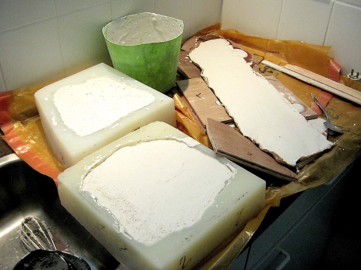

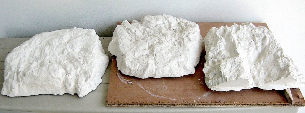

De grote (dikke) gips afdrukken liggen buiten te drogen. Dit duurt altijd best lang.
De linker afdruk is een tijdje geleden gemaakt en is al lang droog wat je mooi aan de wittere kleur kunt zien.
Inmiddels weer lekker aan het gipsen.

Kan je die grote dikke blokken gips niet wat lichter maken door er isolatiemateriaal (XPS of EPS) in te stoppen na het gieten. de boel vasthouden kan je dan doen met een stukje kippengaas of horrengaas.
Scheelt een pak in gips dat je gebruikt en in gewicht op je baan.
Frans

Goede tip Frans! Bedankt.
Ik ga eens kijken hoe ik je tip kan toepassen.
