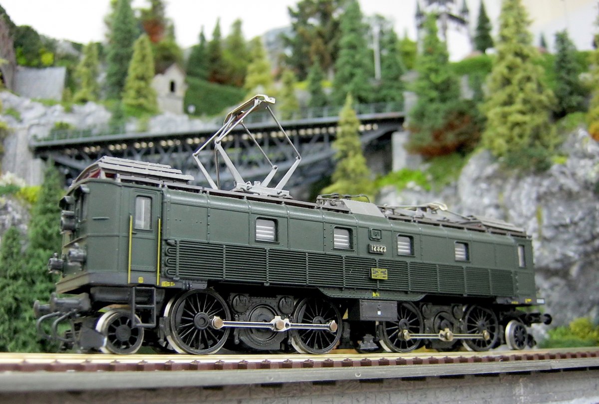

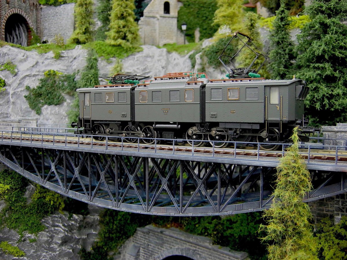

MarcNL
1:87 begint met het bestuderen van 1:1
Berichten: 2882
Reactie #11773 Gepost op:
05 August 2019, 10:28:00 »
De E91 is één van mijn favoriete Altbau Eloks.
Ik heb er eentje van Roco.
Liep op mijn oude baan altijd uit de rails op Flm Modellgleis-wissels.
Dus ik vervloekte hem nogal eens.
Maar waarschijnlijk lag het aan de wissels, die waren gemaakt voor jaren '60 wielflenzen...
Rondje_HO
Berichten: 8138
Reactie #11774 Gepost op:
05 August 2019, 12:44:06 »
Ze zijn allebei heel erg mooi. Ik ben wel eens op zoek geweest naar foto's van de bovenste loc (weet even niet het type, zit op mijn mobiel
) maar dan met een hele trein erop. Dan weet ik wat er zo'n beetje achter gehangen heeft. Helaas niet veel kunnen vinden
