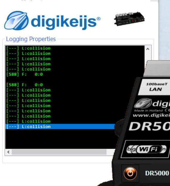

Ik had de DR5000 weer even aangesloten en via de USB gekoppeld aan mijn Pc.
Ik kan echter amper connectie maken, de DR software kan ik wel opstarten maar naar enkele minuten gaat deze 'hangen' en slaan als pop-up schermen vast!
Wat je dan nog kan zien in het log venster is de een laatste melding van 'collision'.
Ik kan dus nu eventjes helemaal niets meer met de DR5000

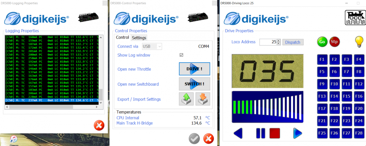

Nog even een plaatje waarin de hoge temperturen werden getoond toen ik er nog wel bij kon komen

Je trekt volgens de logging 818 mA uit de LocoNet bus.... lijkt dat daar misschien een (net niet) sluiting zit ?
Wat heb je allemaal aan de LocoNet ingangen hangen ??
Overigens wat Menno zegt: bij 140 (134) moet je het kastje bijna niet meer beet kunnen pakken, smelten van de behuizing is idd niet uitgesloten
Misschien net als bij je Z21 even meten aan de Track Output Connector hoe warm die echt is.
Grtzz,
Karst

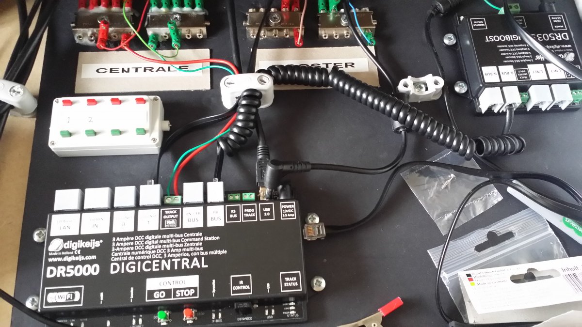

Berichten: 19497
Modelrailroading is fun!
Re: Hoge temperaturen met Digikeijs centrale DR5000
08 June 2017, 12:53:11 »
Just in case: raakt dit elkaar? Zo los kabels van voedingen neerleggen is risicovol:
Aansluitingen_op_DR5000_II
by
Ronald-45
, on Flickr
eveekens
Berichten: 69
Op het goede spoor
08 June 2017, 16:39:55 »
Alles staat spanningsloos (moest even van centrale wisselen voor de foto
