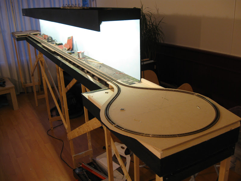

Dit zijn alle bakken die ik nu heb en wellicht verander ik nog van gedachte.
Marc, bedankt voor je kritische noot. Ik had er zelf nog niet zo naar gekeken. Ik ben ook geen bouw expert.
Maar nog na wat nader bekijken valt het me op dat ze in het echte er een hele mix van hebben gemaakt. Ik zie lagen (gedeelte over de hele breedte van het huis) van iets van 10 x 1/2 en dan 2 hele en dan weer een stel 1/2. Ik ga kijken wat ik aan kan passen.
