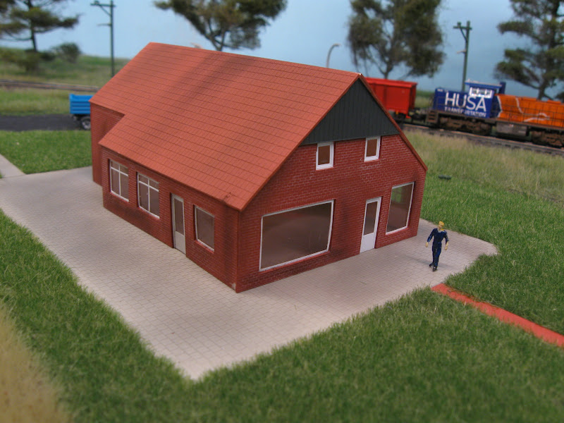

Citaat van: olaf99 op 05 June 2017, 15:04:46
Ik zou nog eens kritisch naar je metselverband kijken. Het verband wat je nu getekend hebt is vrij onwaarschijnlijk voor een Nederlands grachtenpand. Verder kom je langs de kozijnen uit op 1/4-stenen en dat zul je in de praktijk ook niet willen. De stenen raken dan wel heel snel los. De tussenlaag zal eerder bestaan uit 1/2 steen-hele steen-1/2 steen.
olaf99
Berichten: 947
Re: Beurs trambaan, N 25 x 300cm
06 June 2017, 20:46:15 »
Hallo
Ben zelf ook benieuwd. Kan het in ieder geval proberen. Kan ik dat ook van mijn ooit nog eens doen lijstje afstrepen.
Dit zijn alle bakken die ik nu heb en wellicht verander ik nog van gedachte.
Marc, bedankt voor je kritische noot. Ik had er zelf nog niet zo naar gekeken. Ik ben ook geen bouw expert.
Maar nog na wat nader bekijken valt het me op dat ze in het echte er een hele mix van hebben gemaakt. Ik zie lagen (gedeelte over de hele breedte van het huis) van iets van 10 x 1/2 en dan 2 hele en dan weer een stel 1/2. Ik ga kijken wat ik aan kan passen.
Olaf

Berichten: 10784
06 June 2017, 21:37:10 »
Yep, maar dan verschuift de laag met hele stenen steeds met een halve steen en ontstaat er een zogenaamd kruisverband. Bij jou zijn de lagen met hele stenen steeds identiek.
Verder worden 1/4 stenen vermeden maar zie je wel, met nam bij de beëindigingen, een 3/4 steen, een zogenaamde drieklezoor.

Hallo
Heb blijkbaar nog steeds niet goed gekeken....
maar ja jij weet waar je op moet letten.
Ik zie gewoon een muur.
Ik vraag me wel af of het allemaal straks goed te zien is. De voegen zijn alleen van heel dichtbij te zien.
Zoals op deze foto. Voegen nog net zichtbaar.
