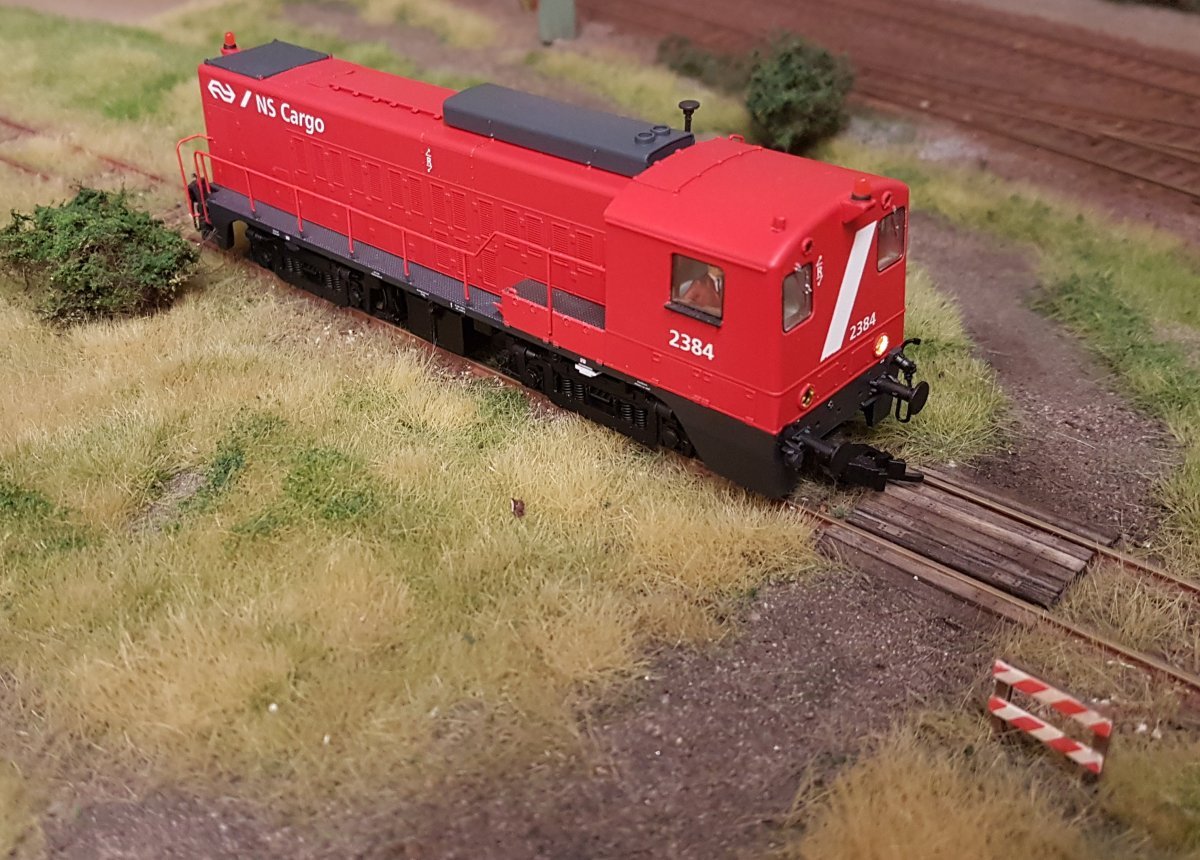

Deze ook maar even delen dan...
Op basis van de 2342, NS Cargo's 2384.
Nog wel met foutieve meester in jaren 70 uniform.
Hij verhuist nog naar de 2327  ;D
Gr. Silvester
P.S. deze variant zal nog verschijnen bron: Scaletrading
Gr. Silvester
