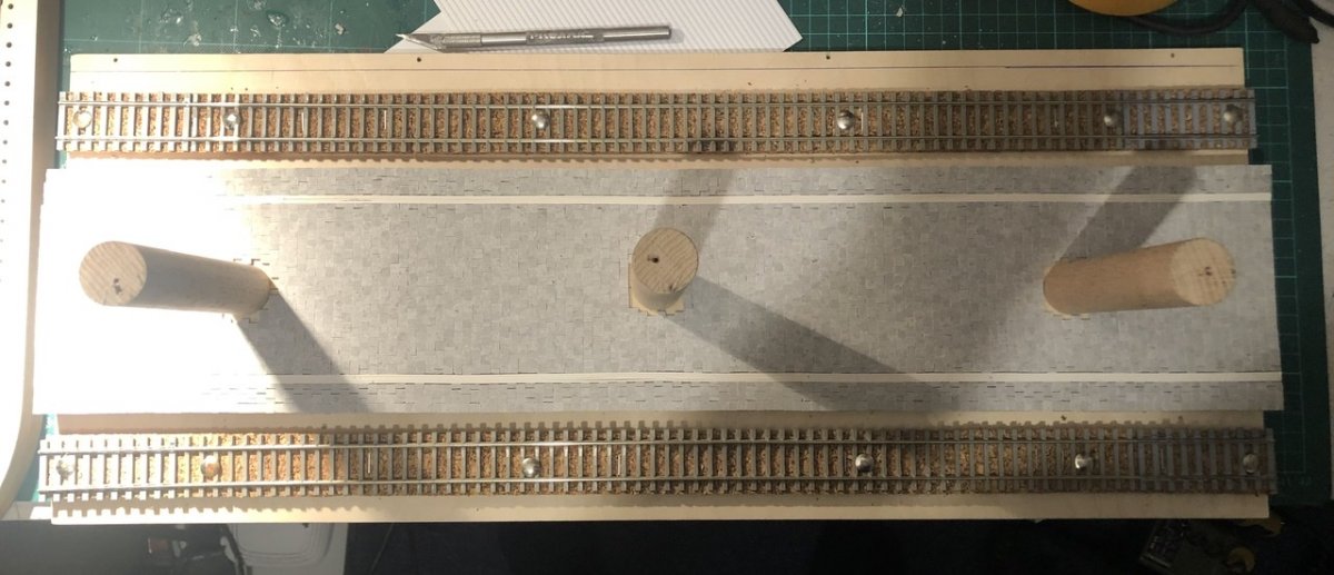

Deze week ben ik bezig geweest met een proefbak voor een nieuwe tunnel voor de baan. Zo kan ik zien waar de verbeter punten liggen en waar ik veranderingen door kan voeren indien nodig. Deze keer maak ik de tunnelbak wat hoger zodat er een mooiere doorkijk ontstaat en je er nog beter bij kunt als er een trein ontspoort. De afmetingen worden straks zo gemaakt dat het onder de BNLS tram modulebakken kan hangen en dus ook mee zou kunnen naar beurzen.
De tunnel is nu 15 cm hoog gemaakt. Misschien is dat wat aan de hoge kant en ga ik dit nog lager maken. Alles is gezaagd uit 9mm berken multiplex. Er komt nog een rand onder de bak zodat je elektra en wissel motoren netjes weg kan werken.
Als er nog tips of ideeën zijn om het nog beter te maken hoor ik dat graag.

Mijn tip:
Het moet echt lager
Een tunnel kost veel geld, dus hij zal nooit onnodig hoog zijn.
Zou eerder 8cm pakken, of in elk geval maximaal 10cm dan kan je er in geval van nood nog goed bij.

Hoi, ik ga mee met de mening van Dave, echter kan je wel kijken om magneten te verzinken in de pilaren en bovenplaat. Zodoende kan je dan met een lat er achter een afneembaar geheel bouwen mocht er iets ontsporen.
Weet niet of dit een optie is voor je baanplan, maar deze hoogte is helaas niet mooi. Verder wel een mooi begin.

Zou de tunnel idd ook lager maken...in het echt ligt de panto bijna op het dak in tunnels.

Lager is i.d.d. realitischer.
Verder zou je kunnen overwegen om (i.v.m. gewichtsbesparing) je kolommen uit pvc buis te maken,als je dan de gaten in je vloer goed pas maakt dan heb je slijtvaste kolommen die je er zo in prikt

Iedereen bedankt voor alle tips
. Deze ga ik meenemen in het definitieve ontwerp als dat zover is.
