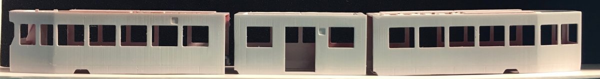

Paul en co,
ik was ook al niet tevreden met de middenkap. En eigenlijk voor mij weer een grond eerder richting messing als richting 3 D printen te gaan. ik ben nog steeds niet echt overtuigd. Dus deze week als ik tijd heb nog maar eens schuurpapier erover.
Overigens is het meermaals verven schuren normaal praxis bij modelbouwers.
Helaas kan ik vrijdag en het komende weekend niet
Groetjes Joke

Goedenavond
De airbrush heeft vandaag een grondige reiniging achter de rug, het grootste probleem was het kleine luchtgat dat achter de nozzle zit, deze was totaal verpampt!
Na een uurtje geduldig poetsen is er aardig wat prut naar voren gekomen, precies zoals op het internet aangegeven. NU is alles weer samen gebouwd en gaan we morgen weer eens opnieuw proberen.
De GTL 8 krijgt nog een kans, eerst met schuren en dan verfen.
Op mijn werk heb ik als tip gekregen de delen voordat je ze verft in een zak met een doekje met aceton te leggen. Hoewel ze me ook delen hebben laten zien die te lang erin lagen, totaal krom en onbruikbaar, maar met een gladde oppervlakte
Als het schuren spuiten nog niet genoeg is dan overleg ik me deze aceton methode.
Wat betreft het bloeden van de verf onder het afplakband heb ik me overlegt of ik niet direct met strepen decals zou moeten werken, daarmee voorkom ik minstens die probleem.

Zo weer eens de moed samengenomen en...
weer schuren, dan met met rood erover, onder het motto eerst rood dan beige, resultaat
Dus de enigste weg, opnieuw beginnen.
Alle verf eraf, met aceton gepoetst (volgens collega's op het werk wordt het daardoor vlakker of smelt weg als het te lang duurt).
En dit keer begonnen met een Tamya primer.
Met dit als tussenstand:
Dus nog steeds strepen
Nu wachten tot het uitgehard is en dan weer schuren. Dan nog een keer primer, niet kijken en dan rood of toch eerst beige
Gr. Joke

Hoi Joke,
Ik weet niet of het kan hoor, maar is het een idee om er heel dun iets van putty over te smeren?
Een dun laagje en dat glad schuren.
Ben je wel van die lijnen af,
Met hartelijke groet.
Dave
Rheinburg tijdperk V/VI
Berichten: 8443
Eton Wick, UK
Re: Bouw GTL-8 kit van WEKRA
Reactie #42 Gepost op:
09 July 2017, 19:23:14 »
De lijnen zijn te diep om de boel te laten "smelten". Mijn inziens is plamuren, schuren, plamuren, schuren de effectiefste oplossing. Anders knikker je 'm gewoon uit het raam als je er genoeg van hebt, probleem opgelost.
www.tramfabriek.nl
Volg mijn bouwactiviteiten op
Facebook
MDG
Berichten: 251
Voor elk probleem bestaat een oplossing
Reactie #43 Gepost op:
09 July 2017, 19:30:30 »
Als enige optie zou ik de boel dichtplamuren en schuren.
Er is geen manier om deze lijnen met een chemisch goedje glad te krijgen, dan wel het risico dat het een hobbelig effect geeft.
Plamuren, schuurblok er op en gaan! Verder een mooie kap.
