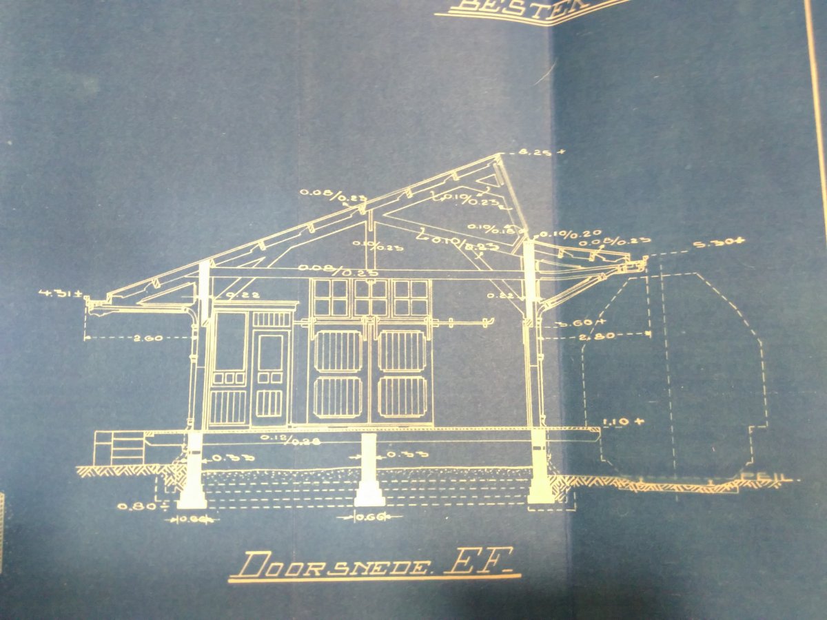

Vanaf de tekeneing de maten opnemen is inderdaad een makkie.
1 cm is 1 meter. 5 cm is 5 meter.
Voor het omrekenen naar de schaal 1:87 : 1 meter echt is 1 m /0,87 = 1,15 cm op modelschaal (11,5 mm)
de deur breedte 1,85 m : 1,85 m /0,87 = 2,13 cm op model schaal (21,3 mm)
de hoge zijdeur dus breed 2,75 / 0,87 = 3,16 cm (31,6 mm)
zijkant 3,45 / 0,87 = 3,97 cm
en 3,80/ 0,87 = 4,37 cm
Etc...
(voor een schaal N deel je door 1,60) deur is 2,75 /1,60 = 1,72 cm (= 17,2 mm)
Groet Ronald Visser
Laatst bewerkt op: 05 April 2017, 13:51:25 door MOVisser

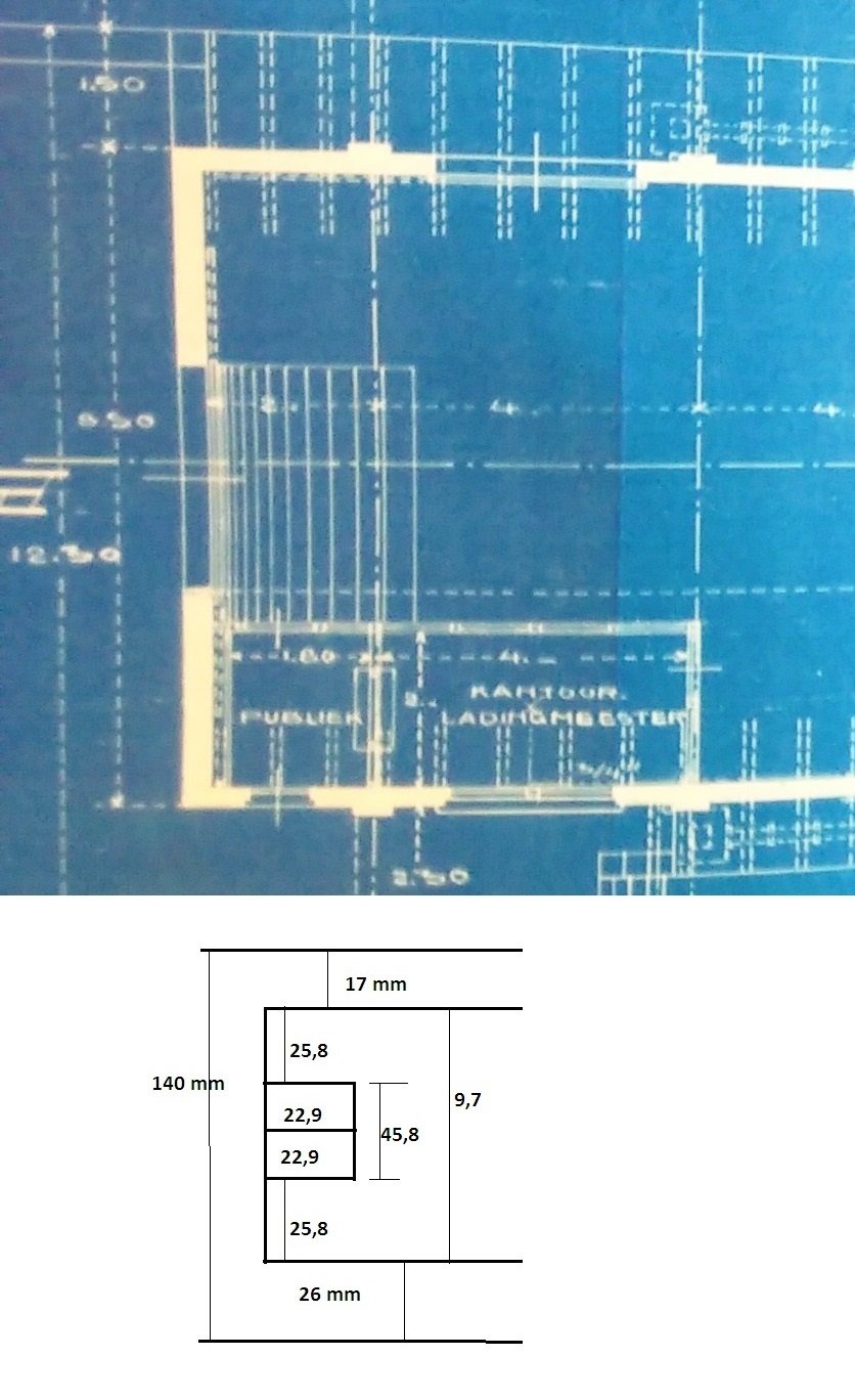

Kijk dit zijn de maten
Zal kijken of ik nog wat foto's kan vinden.
Edsko ik kan hem wel vergroten maar kan uiteraard ook via mail naar je toe sturen dat is geen probleem.
Harry

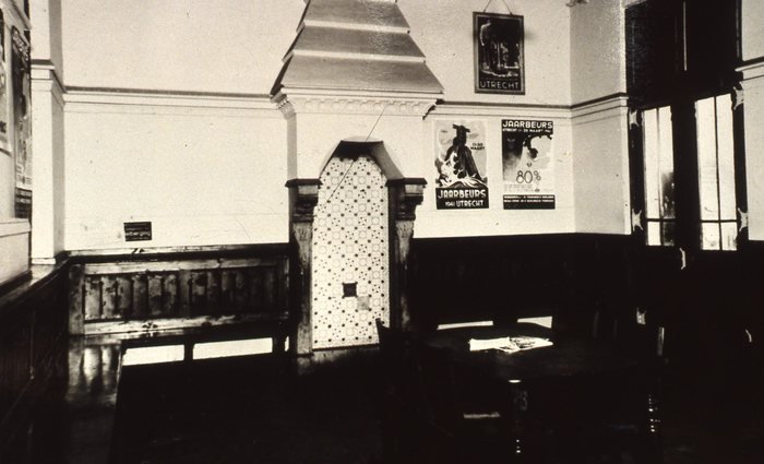

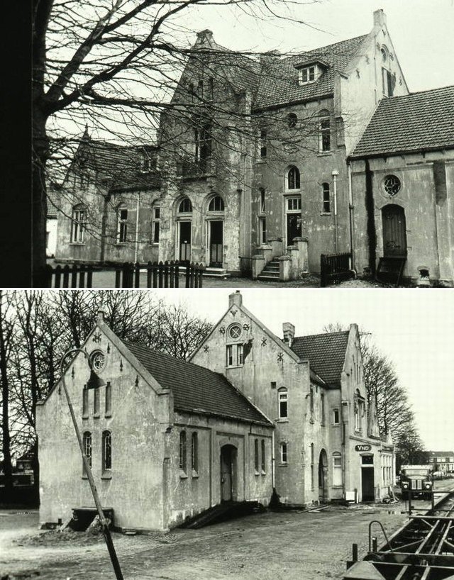

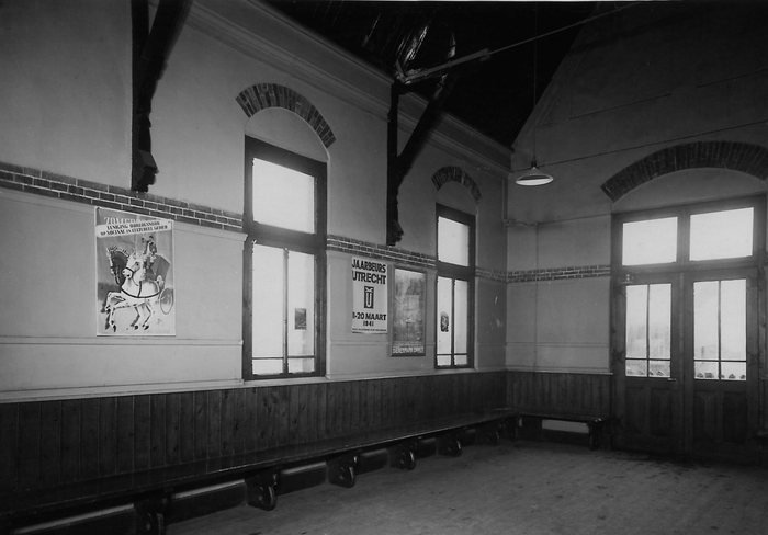

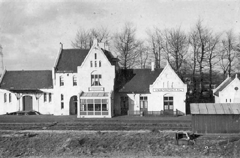

Hier nog een paar plaatjes.
wachtkamer 2e klas
met poster
wachtkamer 3e klas
met poster
1975 voor en achterzijde
Dat was allemaal toen en dit is nu
Heb zelf nog foto's van de aanleg in 1980 vind ik zelf ook leuk om te zien.
Harry
Gek hoef je niet te wezen van je hobby, maar prettig gestoord is wel mooi meegenomen.

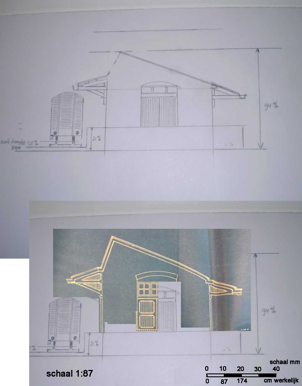

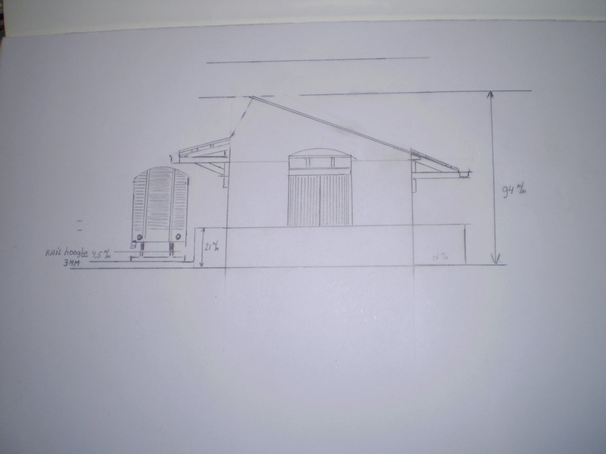

Zou dit omgerekend de goede maat zijn.
Deze is nu op schaal.
Harry

Hoi Harry,
Je tekent netjes, maar waarom kopieer je die prima bouwtekening niet gewoon op 115 procent? Dan ben je gewoon klaar.
mvg, Paul

Hallo Paul.
Ik heb ze opgestuurd gekregen via e-mail.
ik heb niet de hele bouwtekening maar in delen met andere woorden ze hebben van de originele tekening een foto van gemaakt en die print hij uit op een a4 tje.
Nou is de kwaliteit niet je van het, omdat het een blauwdruk is en met de computer vergroot is ze maar.
Dus doe ik het op deze manier maar.
Voordeel is wel dat je dan gelijk de goede maat heb.
Maar voor Ho is zoals ik het zie de oppervlakte 46 x 9,5 cm best wel groot maar een mooi project om te maken.
Harry

05 April 2017, 19:48:17 »
Bijgehecht zoals Paul bedoeld.
Ik heb de breedte aangehouden. zo zie je dat er nog iets niet klopt.

ik heb de maten van deze tekening aangehouden.
Dan heb ik gelijk de dakspanten
Opzicht is dit voor mij al een hele klus dat omrekenen maar we proberen het.
Harry

waar het om gaat is dat ik deze maten uitgerekend op 1:87 heb
Want de hoogte van de zijkant met de andere kant zit ook verschil in
heb ik die hoogte dan heb je ook de maat van de twee zijkanten de l x b heb ik al die is 45,9 cm bij 9,5 cm

De maat van 8,25+ op de nok en de maat bij het spoor (BS bovenkant spoor) van PEIL geeft aan dat het gebouw 8,25 meter hoog moet zijn geweest.
8,25 / 0,87 = 9,48 afgerond 95 mm.
Deze uitgerekende maat in hoogte klopt met wat jezelf getekend hebt.
Net zoals Paul al aangaf: je bent op het goede spoor.
Ga zo door.

06 April 2017, 14:38:13 »
Volgens mij heb ik hem.
nog een vraag waren de deuren vroeger hoger dan nu.
Als dat zo is kom ik ongeveer 3m50 incl. bovenraam uit.

12,3 meter is inderdaad ongeveer 140 mm. De rest lijkt me goed (niet gecontroleerd, de methode klopt)
Echter de maat 9,7 is in cm en dus 97 mm volgens mij
Succes
