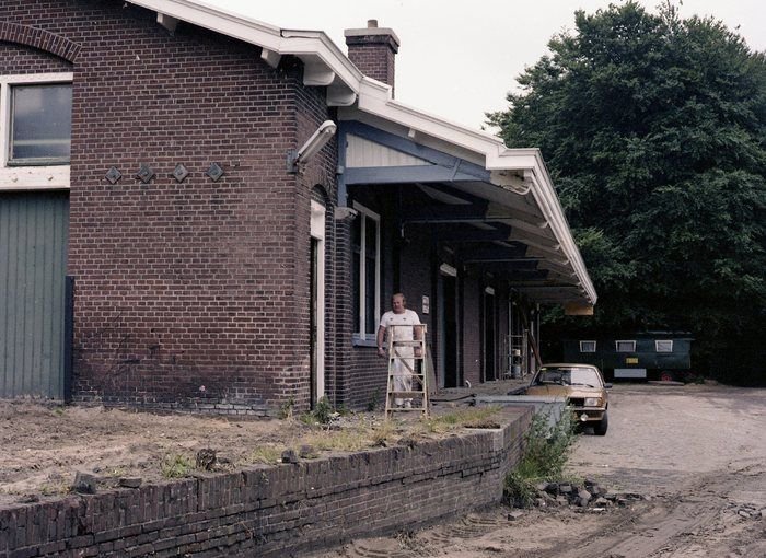

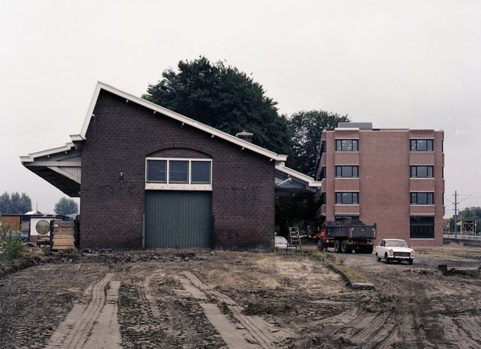

hallo
Ik ben diversen avonden aan het berekenen van foto naar 1:87.
nu is de vraag wat denken jullie wat is de maat van de deur en bovenraam is en omgezet naar 1:87.
Zit zelf met een deur met bovenraam te meten van pola bouwpakket maar weet niet of pola exact 1:87 is.
Zelf dacht ik ongeveer 2m50 maar dan zou ik uitkomen op 28mm.
De deur van pola is gemeten 32mm met bovenraam dat lijkt mij een beetje te hoog volgens mij voor 1:87.
en de loods deur dacht zelf dat hij ongeveer 2 meter hoog was.
Op de originele tekening staat daar geen maten bij en het gebouw bestaat ook niet meer.

Ik denk dat 't wel hoger is dan je aangeeft. Een redelijk schatting krijg je door het aantal bakstenen te tellen. Een baksteenlaag inclusief voeg zal een centimeter of 6 hoog zijn.

Kunt misschien aan de soort baksteen de maten afmeten. Deze zijn nl makkellijk te tellen op de foto. Niet de specie vergeten

Had ik al gedaan kom ik op ongeveer 2m57 dat is omgerekend 29mm.
Is dat niet te groot dan ?

Komt bij , die schildert is geen lange Harry dus zeg 1,82 , dan is de deur toch wel een stuk hoger.
Maar idd meet van je eigen huis ff hoogte en breedte van 10 bakstenen en reken dan nog eens.

Die loods deur is zeker 2,5 bij 2,5 meter zoniet iets royaler nog. Veel oude deuren zijn hoger dan de oude standaard maten van 201,5 en 211,5, Doe ik zo een schatting zou ik zeggen dat de deur naast de schilder 220 hoog is, zit je met bovenlicht op ruim 270..

Citaat van: Harry19 op 04 April 2017, 18:08:32
Knappe deur hoor! Dacht dat alleen de "denkende wissels" van Fleischmann dat konden.

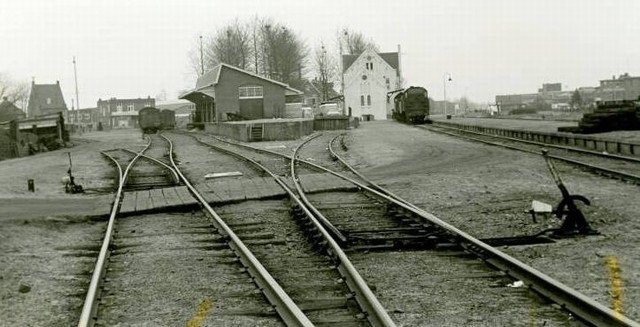

Nee er hoeft geen vrachtwagen er door het is bestemd voor laden en lossen.
Toen die tijd loste de trein en van gend en loos kwam het ophalen het was een depot.
Onderste foto was het spoor al afgebroken.

Als je uitgaat van 16 lagen in een meter (redelijk standaard in Nederland) dan kom ik op de volgende maten:
Schilder ±27 lagen > 168cm
Deur ±34 lagen > 212cm
Kozijn ±43 lagen > 268cm
Laatst bewerkt op: 04 April 2017, 22:02:58 door Marc tramt. Reden: Typo

Heb je van die eerste foto misschien een grotere versie? (betere resolutie)
Zo te zien is het spoor daar ongeveer 17 pixels breed, de deur is 24 pixels breed, dat wordt 143,5 x 24 / 17 = 202 cm brede deur.
Met een betere resolutie foto kun je het preciezer nameten.
