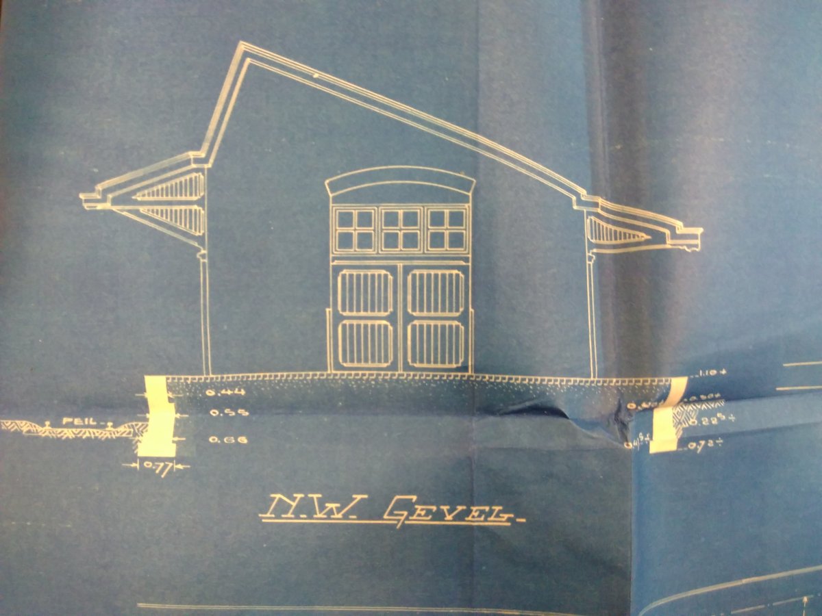

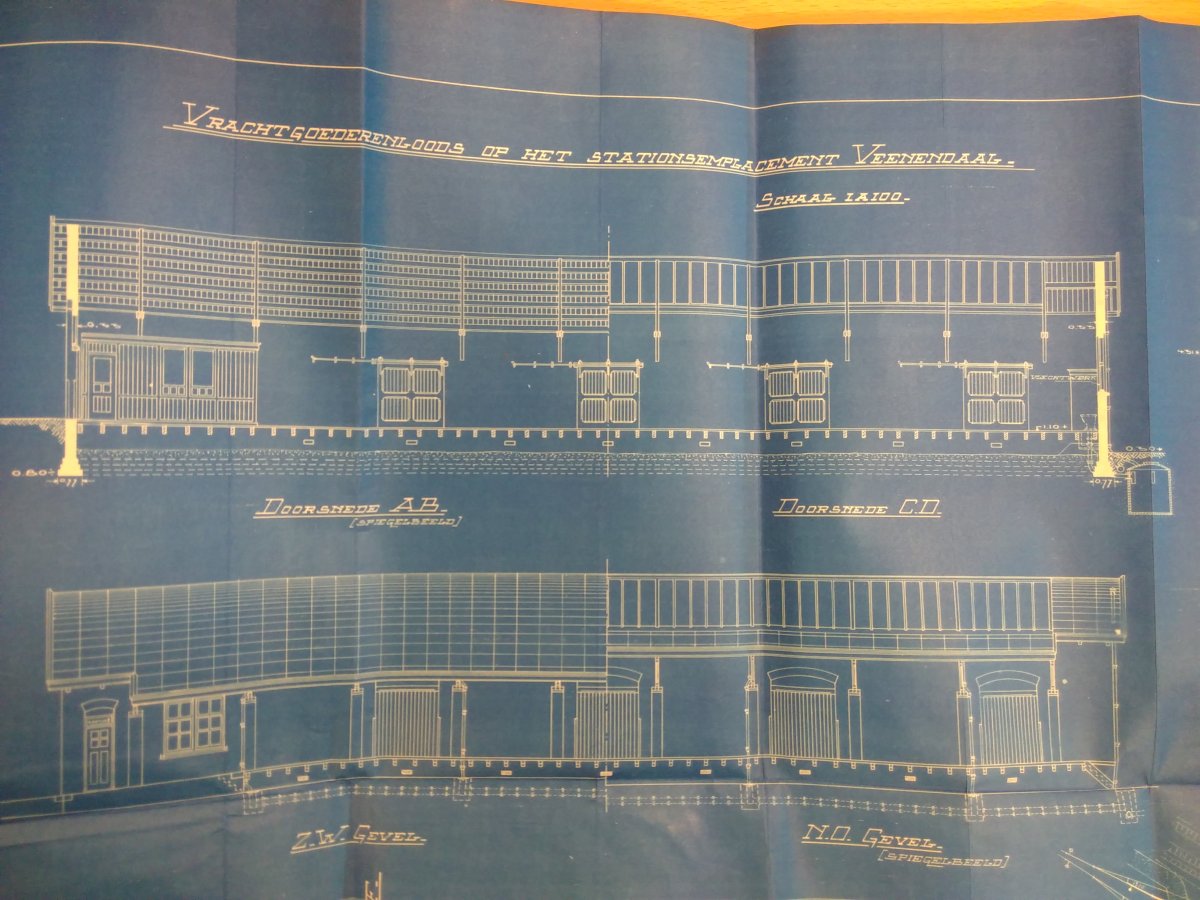

Ik zal morgen mijn maten proberen door te geven. Een laag is inderdaad 6,25 cm inclusief de voeg.
Er werden echter vroeger nog wel een andere stenen gebruikt die per regio te verkrijgen waren.
Groet Ronald Visser

bedoel je deze

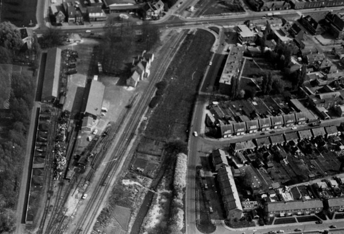

Ik kan je vraag niet beantwoorden maar zou graag willen weten waar die foto gemaakt is?
Staat daar rechts op de foto bij het stationsgebouw een stoomlok?

Gaat om dit idee.
jammer dat de maten er niet bij staan zodoende vroeg ik hoe hoog zijn die deuren.
bouwdoos van pola gebruik ik niet maar ik had toevalig een deur er van liggen.
en die maat dacht ik mee te vergelijken.
Harry
Gek hoef je niet te wezen van je hobby, maar prettig gestoord is wel mooi meegenomen.
Martin Welberg
  • FYA !!!
  • Berichten: 9414
  • OO. Organisatie OntraXS!
Re: VnD goederenloods
« Reactie #19 Gepost op: 04 April 2017, 22:16:12 »
Schaal van de tekening is 1:100, dat is toch simpel te meten...

... en bij de betonvoet staat een maat, die je als kontrole kan gebruiken.
Alvast bedankt,
Jint
Er staan er twee volgens mij. Slecht te zien wat voor, ik denk in elk geval een 6200. Of een 6000. Slecht te zien.

Zijn hier wel meer verschillende treinen geweest op het oude station van veenendaal
Dat is allemaal geweest.

Ahja, natuurlijk, er zat een sloperij. Vandaar de stomerts  (y)
Harry19
  • Berichten: 82
  • Als hij niet op de rem staat, moet het lukken
« Reactie #24 Gepost op: 04 April 2017, 22:36:24 »
Ja er zat toen een sloperij en die kregen opdracht om de loc die daar aankwamen te slopen.

De maten zijn breedte 2,75 m, hoogte tot aan boog links en rechts 3,45 m en tpv  de as (midden, tot aan de boog) 3,80 m.
Groet Ronald Visser.
Je kunt me vinden op diverse treinenbeurzen. Zaterdag 4 oktober ben ik er weer...

De roldeuren op de doorsnede ab:   breedte 1,85 m (streep streep) en hoogte tussen 1,80 en 1,90 m afhankelijk of je de loopstrip meetelt of niet.
Groet Ronald Visser

Op de foto met de 2vracht wagens
Die zijn af straat net zo hoog als de deur
De vracht wagen zal 3.75 hoog zijn en 2.40 breed

Links naast het gebouw staan palletranden opgestapeld, een europallet is 1200x800 en het lijkt mij dat je tegen de brede kant aan kijkt dus reken maar uit.
Edit; Zat nog op de vorige pagina en zie nu dat je een tekening op schaal hebt da's een makkie dus en mooie foto's hierboven trouwens.
Stephan.
