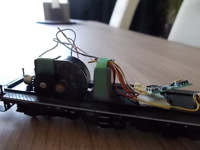

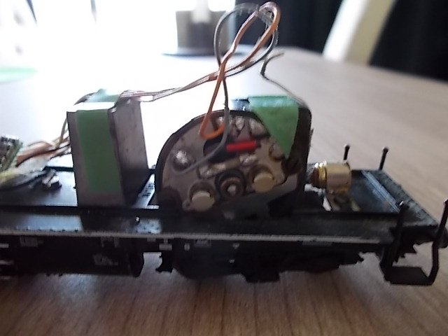

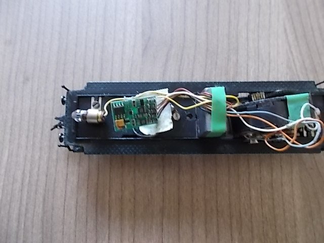

ola mensen,
gisteren op de beurs in nijmegen een diesel gekocht van fleischmann, gidigitaliseerd.
uiteraard meteen op de baan gezet en uhmm gedraagt zich analoog op de digi baan.
opengemaakt en ja er zit wel een decoder in gebouwd.
alleen wel een van fleischmann.
nu is mijn besturing van marklin. de 60653 mobile station die marklin,moterola,mfx,dcc leest
mogen die 2 elkaar niet of??
grtz jeroen
Berichten: 27163
Re: digitaal maar toch stiekem analoog
26 March 2017, 14:21:33 »
Heb je meer informatie over de decodeer (type, artikelnummer)?
Op de website van Fleischmann zie ik geen decoder die er op lijkt.
Wat er aan de hand kan zijn: Het FMZ protocol van Fleischmann is strikt symmetrisch. Daardoor heeft het geen DC component. Maar je kon er wel bewust een DC component aan toevoegen om een analoge loc te laten rijden.
Nu wil het geval dat het Motorola protocol asymmetrisch is, dus een DC component bevat. Het zou kunnen dat je loc daarop gaat rijden. Vaak werd er dan een dikke condensator in serie met de decoder geplaatst om de DC weg te houden, maar die condensator zie ik op jouw foto's niet.
Tenslotte kan het ook nog zijn dat de decoder stuk is.
phdirk
Berichten: 1976
26 March 2017, 14:32:04 »
Hoi Jeroen,
Net als Klaas vermoed ik dat het een FMZ-decoder is en dat gaat inderdaad niet werken met Märklin. Zit denk ik niets anders op dan er een nieuwe decoder in te zetten.
Met beste groeten,
Dirk Meijer
jeroen5822
Berichten: 50
26 March 2017, 15:02:54 »
met heeeel veel pijn en moeite heb ik hem aan het rijden gekregen,heb de decoder moeten resetten ( best handig dat internet )
daarna handmatig een adres geven.
nu rijd ie...stotterend maar toch het is een begin
grtz en tnx jeroen
Berichten: 27163
26 March 2017, 15:13:27 »
En op welk protocol rijdt hij nu?
jeroen5822
Berichten: 50
26 March 2017, 15:33:12 »
hij rijdt op dcc nu, sinds ik de decoder gereset hebt pakt ie m automatisch op. moest even het adres veranderen ivm andere loc
jeroen5822
Berichten: 50
26 March 2017, 20:20:00 »
moet alleen wel andere decoder op heb ik gelezen, vanwege het te langzaam optrekken en horterig rijden
