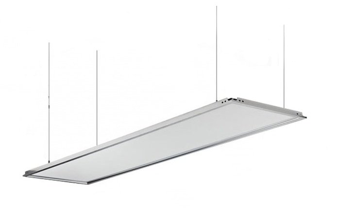

Mja, zou eigenlijk graag dit soort led panelen hangen :
Zijn 60x60 en zou er 4 stuks nodig hebben voor de zolder.
Je kan ze kiezen in warm wit en koud wit, en dan zijn ze best schappelijk qua prijs.
Je hebt ook zulke RGB panelen, maar die worden wat kostelijk, idem die je kan laten wisselen tussen koud wit en warm wit, maar die zijn ook bijna 2 a 3 keer de prijs van de gewone kleur, dus vind ik ook wat te gek.
En om 1 warme, 1 koude, 1 warme en terug 1 koude te hangen vind ik ook niet mooi.
En LEDstrips vindt ik maar niets, bedoeling is dat het de hoofdverlichting wordt aan het plafond over de ganse zolder.

Ik heb 4 panelen van 30x120 hangen op zolder, daglicht (6300K), en ben er dolblij mee. Een enorme strot licht waarbij je prima kan werken. En nee, het ziet er niet sfeervol uit, daar is het te koud voor. Voor foto's is het overigens weer perfect.

Het toeval wil dat ik vanmorgen voor mijn zoldertje 3 stuks ledpaneel 30 x 120cm heb besteld bij EcoBright. Samen bijna 11.000lm, 90W, 140
o
stralingshoek en kleur 4000K.
De kleur was twijfel maar we gaan het zien volgende week.
