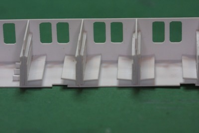

Ben met de ABC bezig geweest welke op het zelfde principe is gebaseerd als plan K. Het lijkt me handiger dat ik ook een daktussenschot maak omdat de snijlijn van de overgang naar het dak ook de dwarsverbinding is naar de bevestiging van het dak. Dus terug naar de tekentafel voor een uitbreiding van het pakket.
Gr. Gerco

« Reactie #102 Gepost op: 30 December 2007, 19:16:06 »
De plots voor plan K zijn klaar. Wil je de mogelijkheden hiervan zien klik dan op het plaatje
Gr. Gerco

Re: BNLS-Werkspoor - Zelfmaak Plan K (achter E )
« Reactie #103 Gepost op: 30 December 2007, 19:22:23 »
Ziet er geweldig uit!!
Vergeet je het handwiel in de schortplaten onder niet dicht te plamuren? Bij plan D zit er achter dat wiel een schakelwals voor het omschakelen van de hoogspanning, plan K heeft dat relais gestuurd. En zodoende zie je dat niet.
Wel zit er op die hoogte een klein handeltje, roodkleurig met een witte emaile plaat erachter om de stoomverwarming handmatig uit te schakelen. Enkel dit is zo klein dat je het op model haast niet zou zien.
