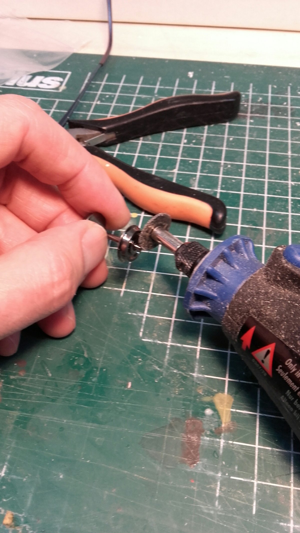

Nou het duurde effe, maar er was een probleempje.
Ik had dus wat achteraf bleek te grote wielen meegekregen en ik ben driftig bezig geweest die passend te maken, ik kreeg ze er wel min of meer in maar de rijtuigen stonden wat te hoog en het liep niet helemaal lekker.
Dus tijdens de laatste beurs in Houten maar eens geïnformeerd waar de vergissing zich dus openbaarde, ik kreeg zonder problemen nieuwe wielen mee, voor vier draaistellen.
Het was een grote opluchting dat het met de nieuwe wielen stukken beter gaat. Goede service van MK modelbouw.
Ik was dus in eerste instantie met de te grote wielen door gegaan omdat deze precies schaal 1:87 volgens de originele tekening waren, achteraf had ik gelijk moeten stoppen, maar ja.
MK heeft dus om genoeg bewegingsruimte onder het rijtuig te houden de wielen een maatje kleiner genomen.

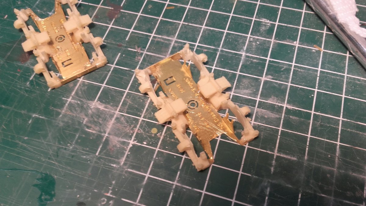

De gietdelen van de gietboom af zagen:
Ik moest, bij de een wat meer dan de andere, de verdieping in het gietdeel waar het messing in valt wat uit schrapen.
Wat ik wel vreemd vind is dat er maar aan één kant een nokje op het uiteinde van het gietdeel zit.
Om ruimte te maken voor de kortkoppeling moest ik er wel een hap uit slijpen.
De boel met secondenlijm vastgezet en later wat verstevigd met bison twee-componentenlijm.
Ik heb trouwens aan beide kanten van het messing plaatje een halve millimeter afgeschuurd en van de scheenplaten de binnenzijde waar de lagers aan de buitenkant opzitten wat weg geschuurd. Het draaistel heb ik dus een millimeter smaller gemaakt.
Tevens heb ik de lipjes waar je de assen mee op kan sluiten maar weggebroken, ze klemmen voldoende zonder en vallen er echt niet uit.
Het zijn al met al mooie en goed bruikbare Engelse draaistellen, kunnen bij rijtuigen waar foute Fleischmann pruisen onder zitten eindelijk de juiste eronder.
