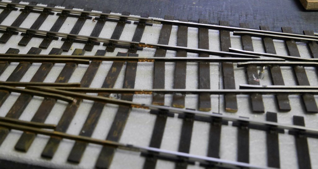

Een van de dingen die mij wel beviel aan mijn oude bak was het ballastbed en de beschildering van de bielzen:
Met het nieuwe spoor wil ik dat graag opnieuw op die manier doen, maar er is nog maar heel weinig van de oude ballast over en dus moet ik het opnieuw aanmaken. Een eerste poging daartoe leidde tot ballast die ik te grof vond. Morgen ga ik weer een poging wagen.
Op deze foto zie je de bielzen van het nieuwe wissel en die van het nieuwe spoor:
Hmm, er is nog een lange weg te gaan...
Ik heb volgens de instructies van DCC Concepts/Legacy Track hun dure kniptang gekocht om hun RVS rails mee door te knippen. De tang is nu naar de kl*****ten
, hij is dus niet "fit for purpose". Ik ga mijn beklag doen bij de leverancier. Dus toch maar weer de Proxxon van stal gehaald, de andere rails doorgeslepen en daarna het wissel ertussen gelegd:
Dat geeft hoop. Hij past precies, eigenlijk tè precies. Morgen ga ik nog even een stukje vijlen en dan zet ik die hele mooie fishplates van Peco erop.
