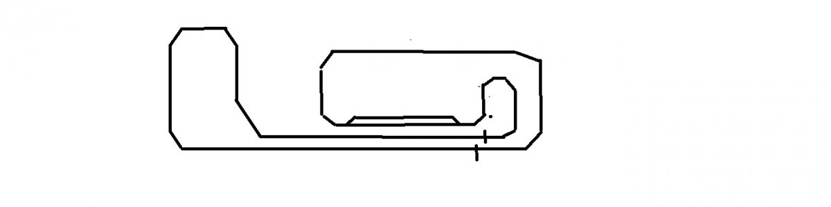

Ik heb het getekend. Volgens mij is dit echt geen keerlus.  Bij de 2 zwarte vertikale streepjes zijn van beide sporen de beide spoorstaven door geslepen.
Nog een vraagje aan Klaas. Het is dus geen keerlus en je verteld dat dan de 2 draden voor de keerlusaansluiting uit de Booster niet aangesloten moet worden. Kun jij dan ook bevestigen dat ik de betreffende dipschakelaar aan de achterzijde van de Booster (nummer 3) ook "Aus" moet zetten ?

Inderdaad geen keerlus, de twijfel hierover is nu weggenomen.
Dipschakelaar 3 moet dan uit volgens de handleiding.
Ik zie ook dat je met schakelaar 4 de uitgangsspanning kan instellen. Heb je dat wel bij allebei gelijk gezet?

Dat is wel een hele simpele baan. Zou je niet eens twee boosters voor nodig moeten hebben. Je hebt dus een zichtbare baan met alleen een inhaalspoor, een schaduwstation bestaande uit alleen een lus en je kan alleen rondrijden door via het schaduwstation te rijden?
Of is dit een simpele voorstelling van je baan? ::)
