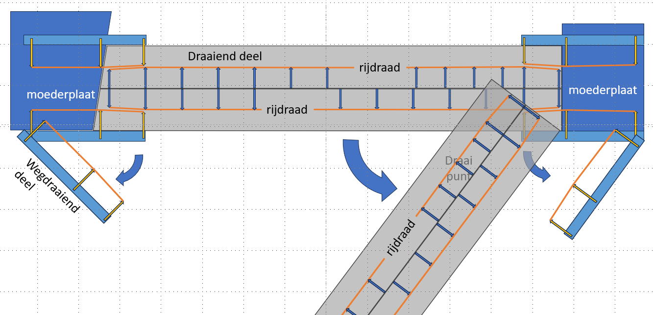

Een eerste reactie:
Met dubbelspoor gaat het draaien zo niet werken, denk ik. Of je zou het draaiende deel in de lengte moeten splitsen en dan tegengestelde richting laten draaien. Maar dat is natuurlijk niet reëel.
Misschien is het mogelijk om het deel naar beneden te laten scharnieren?
Ik ga er nog eens nader op studeren.
Groet, Bas

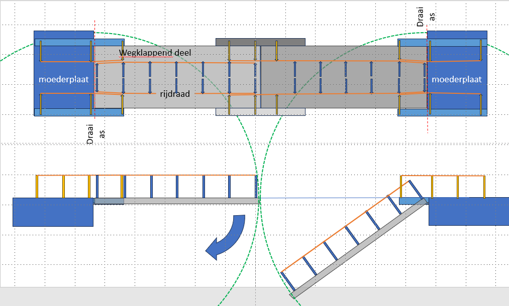

Bas,
De dubbelspoor variant is inderdaad wel wat ingewikkelder, maar ook dat kan wel, mits de uitkragende delen ook kunnen wegdraaien in de draairichting.
Zoiets wordt het dan , wel bewerkelijk, mij te moeilijk, moet makkelijker kunnen.
De dubbelspoor die naar beneden klapt kan zeker , mits je rekening houdt met de plaatsing van de masten.
Die maken immers een grotere draai (cirkel) en die mogen niet tegen moederplaat aankomen.
Wanneer je ze iets meer door die grotere draaicirkel (door de hoogte van de mast) verzet, gaat dat lukken.
En anders moet je die extra uitsparen in de moederplaat maar dat raakt vaak de draagconstructie.
De hoogte (1200 mm oid als ik het goed heb onthouden) is tegelijk dan je absolute maximale lengte van het draaiende deel.
Ik zou voor iets kleiner gaan .
En je kunt natuurlijk ook het principe van 2 naar beneden klappende delen aanhouden, dat lijkt het mooiste.
Een soort
Steffenbachbrucke uit de Furka Dampfbahnstrecke.
https://www.furkabahn.nl/bruggen-en-tunnels/
Maar dan komt dat verhaal over die grote draaicirkel met je bovenleiding in het midden weer aan de orde.
Ook hier weer de masten laten verspringen als oplossing.
Enfin , succes met verder puzzelen.
Eric

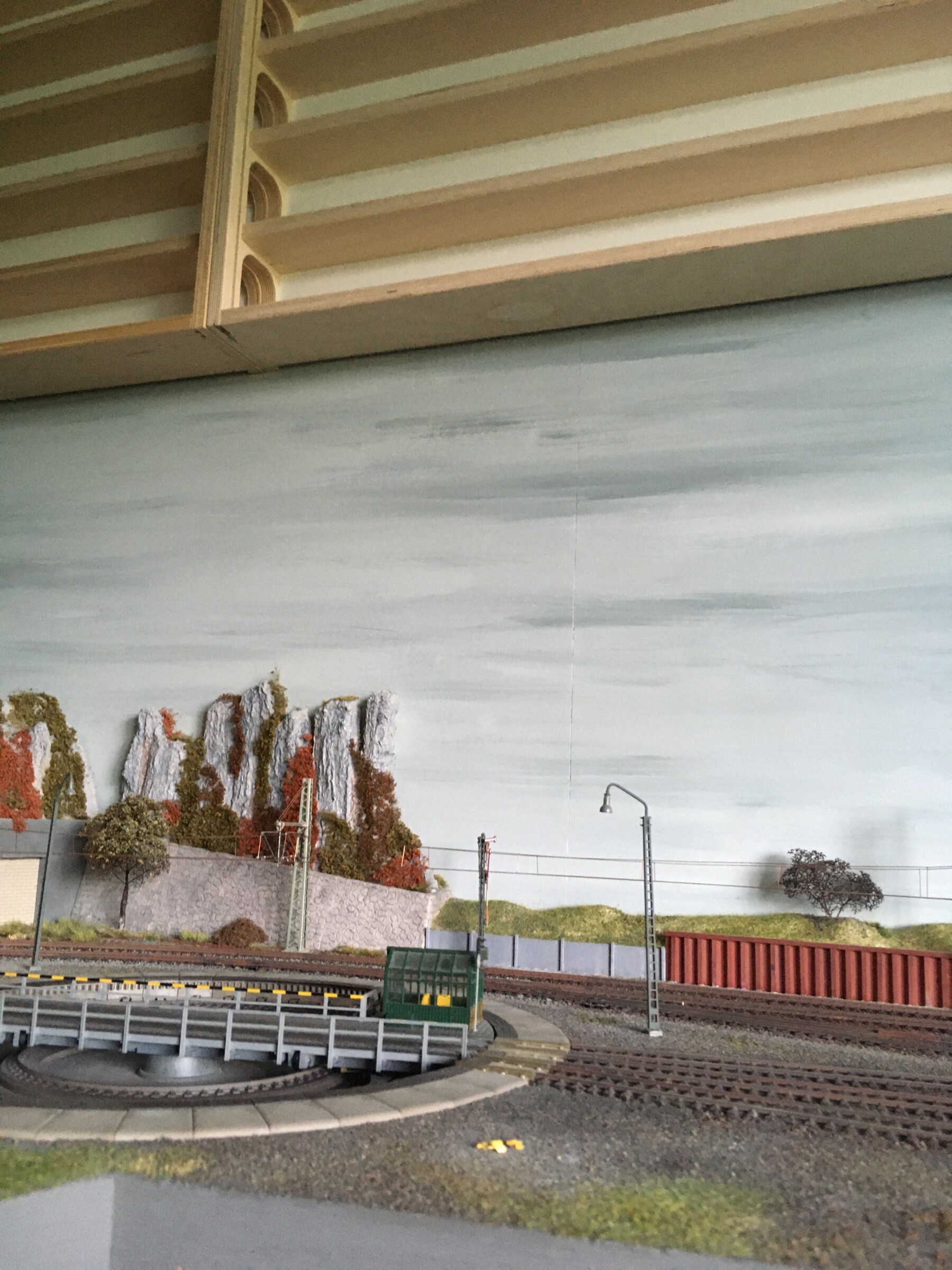

Hier nog een foto van het huidige middendeel ten bewijze dat een uitneembaar deel lastig te fotograferen is.
Je krijgt namelijk altijd iets van de ruimte op de foto waarin de baan zich bevindt.
En dat geldt eigenlijk ook voor het beschouwen van zo'n baandeel. Je bent je ervan bewust dat je in de ruimte staat in plaats van dat je het tafereel "ingezogen" wordt, zoals bij een kijkdoos.
Dat de foto van matige kwaliteit is doet er nu even niet toe.
Groet, Bas

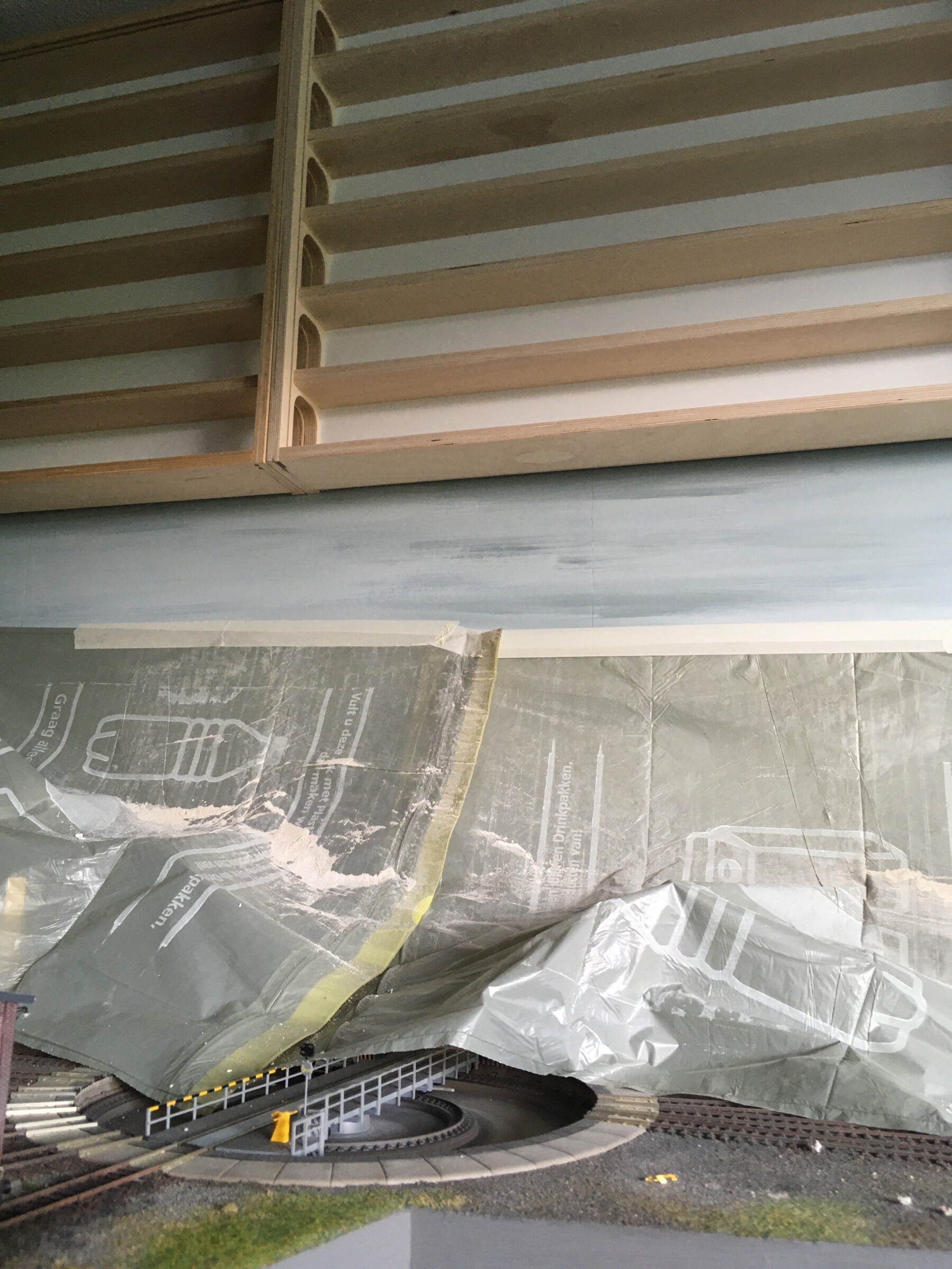

Als het middenbaandeel vervalt, ga ik veel opstelruimte verliezen.
Om dat enigszins te compenseren is de vitrine uitgebreid.
Bij het boren komt veel stof vrij en daarom de baan maar afgedekt.
Na het stofzuigen.
De vitrine is met 6x 80cm uitgebreid. Het dekt het aantal meters in te leveren opstelspoor bij lang na niet. Maar meer ruimte is er niet en het is ook niet niks.
Groet, Bas

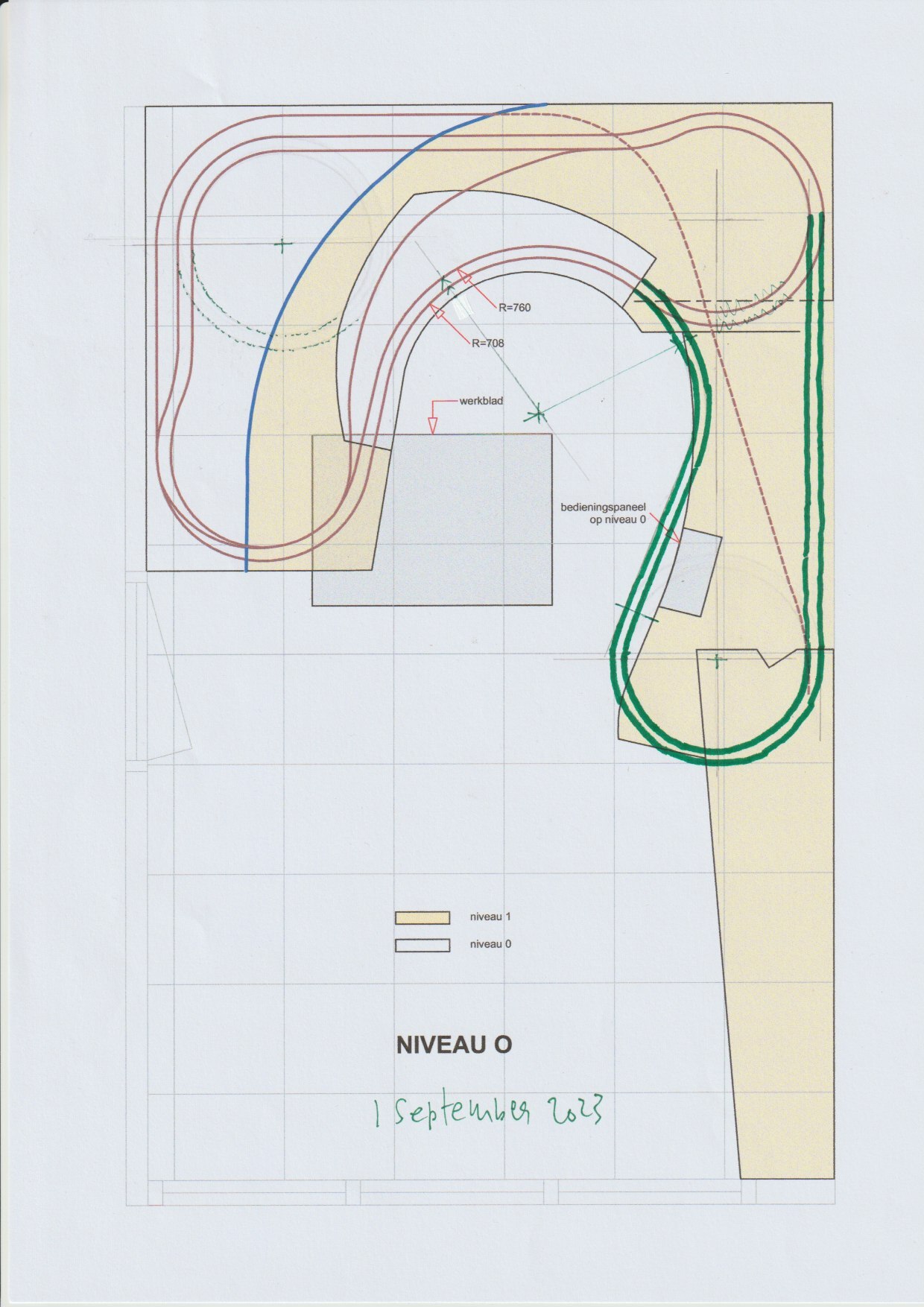

Om een lang met een ruim boog paradevak te maken gaat dat moeilijk lukken op de oude oppervlakte.
Als je de L-vorm zodanig maakt dat de beide zijden ongeveer gelijk zijn kan het wel.
De boog aan de rechterzijde komt dan onder de draaischijf.
Het plaatje is bedoeld voor het paradevak.
De overige sporen zijn ter indicatie.
Het linkergedeelte kun je dan gebruiken als oprit naar het kopstation o.i.d.

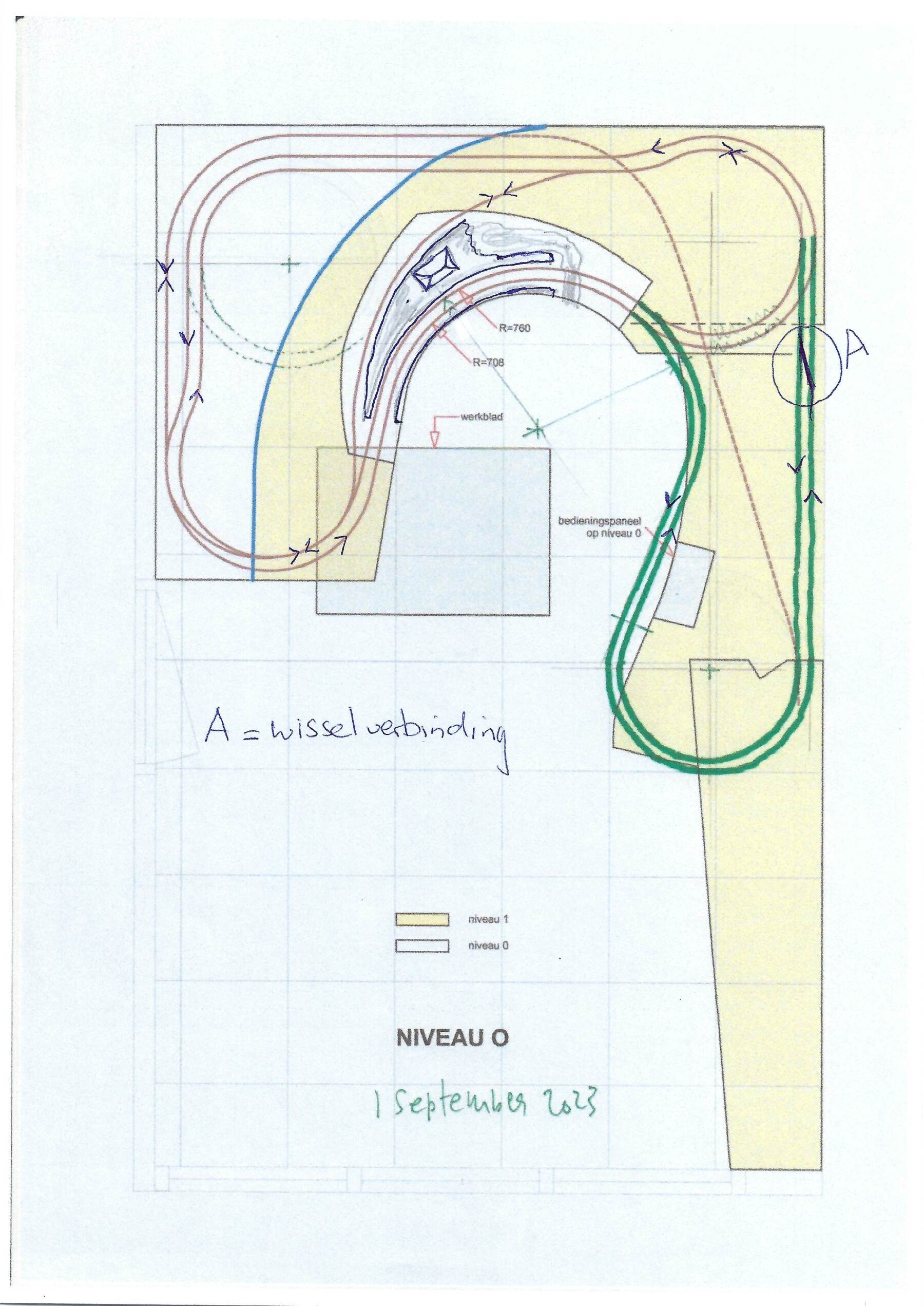

Dankjewel Bert!
Lumineus idee om de keerlus te verplaatsen naar onder de loods / draaischijf.
Ik heb de passer erbij gepakt om de kijken hoeveel ruimte het echt kost (want schetsen blijken vaak te optimistisch).
De kruisjes betreffen de middelpunten van de bogen. (Ik ben in principe uitgegaan van Piko A met R2 en R3).
Voor de rest heb mijn plan overeind gehouden.

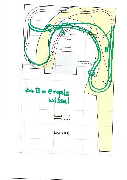

Engelse wissels zijn prachtig maar ik wil ze niet op het paradedeel hebben en ook niet ondergronds. Veel te riskant in verband met botsingen, ontsporingen en/of storingen.
Ook wil ik perse een keerlus in het plan hebben. (Die keerlus zit er bij jou ook in, maar die is schakeltechnisch een stuk ingewikkelder.)
Met dit plan heb ik eindelijk paradebaanvak met een fatsoenlijke lengte (meer dan dubbel zo lang)!
Qua ruimte langs de werktafel wordt het nu wel krap, maar ja elk plan heeft ook zijn nadelen.
Voordeel is in ieder geval ook het langere rondje. En in de rechter bovenhoek is de baan van onderaf beter bereikbaar èn heb je een kruising met het stijgende spoor minder.
Op niveau 1 moet er nog wel wat geschoven worden als ik die fabrieksaansluiting (of wat het ook wordt) wil maken.
Groet, Bas

Hoi Bas,
Ik had ook al een kleine inschatting gemaakt mbt de ruimte tpv de werktafel maar leek me acceptabel ook omdat in 1 voorstel er een wegklapbrug was die ook ongeveer die ruimte innam.
Ik had de boogstraal van linksboven genomen als maatstaf.
Met deze opzet ben je van opklap of wegdraaideel verlost en kun je op de gewone manier de bovenleiding maken.
In het rechte stuk rechts is er misschien ook nog plaats voor 2 inhaalsporen.(dat geeft weer afwisseling op het paradevak)
Je hebt gelijk vwb de engelse wissels: in schaal N is dat ook vaak een drama.
Achteraf had ik dat niet moeten aangeven denk ik.
Zoals je het nu uitgetekend hebt is het een prima plan.
