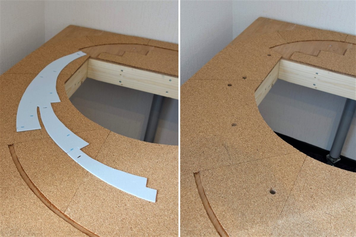

Naast het bouwen van een SLT weer even wat gedaan aan de baan.
Het gedeelte van het schaduwstation en wat omliggende rangeer- en omloop sporen is 'bekurkt'.
De rest komt later. Ik wil eerst het schaduwstation van rails, terugmelders en de wissels van ondervloeraandrijving voorzien en daarna testen met een tijdelijk rondje rails.
Dat wil ik gelijk doen met de laptop waar iTrain op staat. Kan ik daar gelijk wat mee oefenen.
En ik wil eigenlijk wel eens een keer wat laten rijden...  ::)
Maar goed, eerst maar even het baanplan passen op het bekurkte gedeelte:
Vervolgens het baanplan overnemen op de tafel.
En de blauwe xps aanbrengen voor het ballastbed (en de extra demping).
Ik snij ze zoveel mogelijk uit één stuk, dan blijft het mooi liggen.
En daarna de gaten voor de ondervloeraandrijving overnemen op de tafel en de gaten boren:
Om er zeker van te zijn dat de xps op zijn plaats ligt, heb ik wat markeringstekens gezet:
Het gat voor de aandrijving is gewoon rond. Ik zie wel mensen die er een ovaaltje van maken. Maar dat is extra werk en je ziet het toch niet meer.
De xps plaat dekt het gat af en de sleuf valt weg onder de wisseltongaandrijving.
Het is maar waar je voor kiest.
Vastgelijmd krijg je dit resultaat:
Binnenkort meer in dit theater...  ;D
