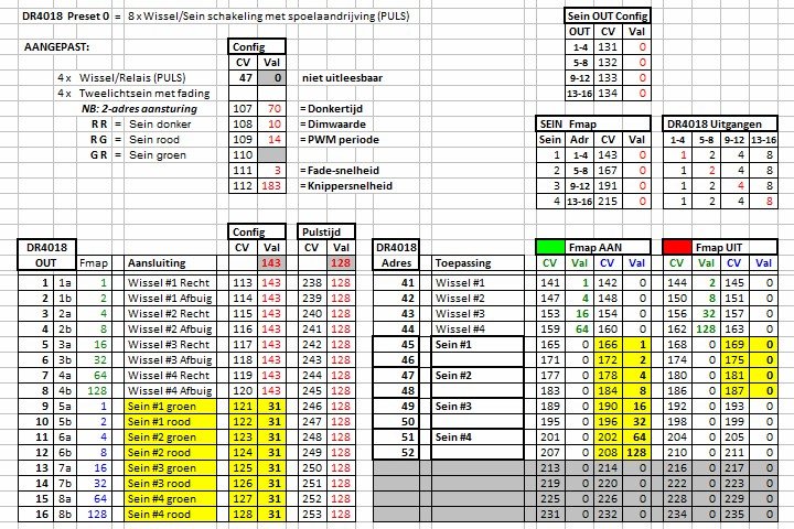

Ik wil de ene helft (1 t/m8) van m'n DR4018 als CV47 preset 0 (Wissels) uit voeren en de volgende 8 (9 t/m 16) als CV47 preset 2 (2 lichten blok sein). In dit forum ben ik al wel het één en ander tegen gekomen (met koeiekoppen, lichtbakken en witte lichten op een uitrijsein.....), maar ik denk niet mijn gewilde schakeling van 4 om 4.
Is dit "eenvoudig" te doen of komt daar meer voor kijken?
theo
Bert_Apd
  • Berichten: 1930
  • N-Spoor DB Epoche III
Re: DR4018 opdelen in 4x bloksein en 4x relais
« Reactie #1 Gepost op: 14 February 2017, 20:09:54 »
Hallo Theo,
Dat is inderdaad "eenvoudig" te doen...  ;)
Als je na preset 0 (via CV 47 = 0) bij de CV's 121 t/m 128 de waarde 31 invult is het al geregeld.
Mochten de seinen te fel zijn dan kan je de waarde 31 wat verlagen tot uiteindelijk minimaal 20. Bij een lagere waarde dan 20 is de fading (bijna) niet meer te zien.
Zonodig kun je de fading nog aanpassen via CV 111 (staat via preset 0 op de defaultwaarde 3).
Het aansluitplaatje ziet er dan als volgt uit:
Hieronder nog even een overzichtje van alle CV-waardes nadat de aanpassingen zijn verricht (geel gemarkeerd).
De andere waardes zijn de waardes die na preset 0 in de CV's zijn ingevuld:
Misschien kun je met dit overzichtje en de handleiding ernaast achterhalen hoe een en ander binnen de DR4018 (hier met voorbeeld-beginadres 41) functioneert.

Tenslotte nog even een opmerking voor de "meelezers": uiteraard zijn bovenstaande DR4018-oplossingen niet alleen binnen iTrain te gebruiken maar ook met bijvoorbeeld Koploper toepasbaar.
Bert
« Laatst bewerkt op: 15 February 2017, 21:19:49 door Bert_Apd. Reden: Voorsein-aansluiting leds toegevoegd »
Norway13
  • Berichten: 228
« Reactie #13 Gepost op: 15 February 2017, 22:01:06 »
O wat ben ik blij dat ik jou tegen gekomen ben Bert!
Hulde voor je kennis en dank voor de fantastische hulp!
Ik ga e.d.d. snel nog een DR4018 kopen en "heerlijk" verder stoeien met de door jou aangedragen oplossingen!
THXS
Theo
