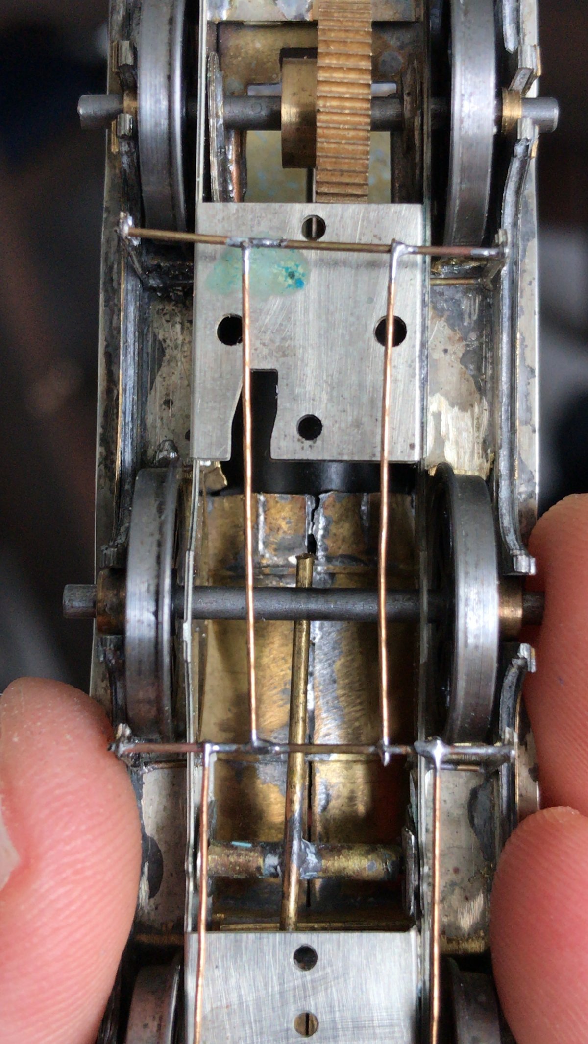

De voorste twee assen worden gecompenseerd, hiervoor dient er een buisje met 1mm draad aan een tweetal houders gemaakt te worden. Ik deze compensatie nog even los gelaten, zodat de wielen zich makkelijk laten verwijderen en plaatsen.

Nee, niet altijd, maar meestal wel. Je begint over het algemeen met het chassis en probeert dat goed lopend te krijgen. Dan bouw je de rest er omheen. Het is namelijk nogal vervelend een mooie kap te hebben gemaakt en vervolgens te constateren dat het chassis er op punten toch niet niet in past.
Ik zie trouwens in je laatste post dat je de vingers van de voetplaten die je door de zijkanten steekt om de mooie welving te maken in de voetplaat boven elk wiel naar boven hebt gebogen en misschien gesoldeerd. Die moet je helemaal weghalen, want zo beperkt dat de zijdelingse speling van de drijfwielen en gaat het moeilijker door een boog.
