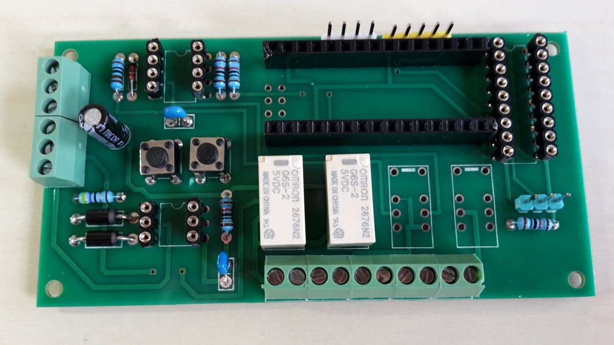

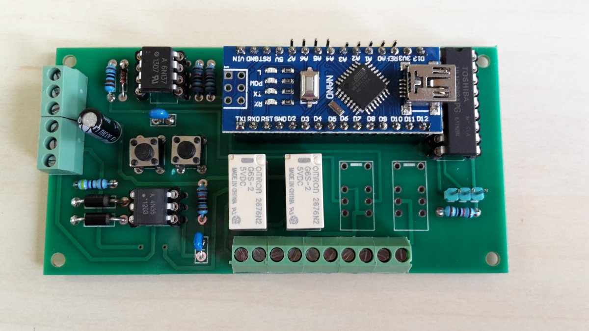

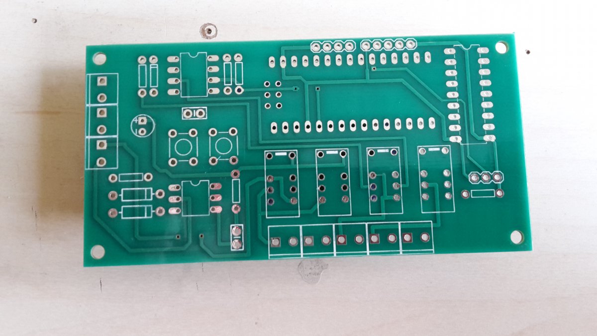

Hallo
vandaag, toch nog onverwacht snel een pakketje uit china
Printplaatjes zien er goed uit, maar helaas zijn de labels niet afgedrukt op de print :'(
Met behulp van het schema toch even een printje gebouwd
vanavond maar eens gaan testen
Dick

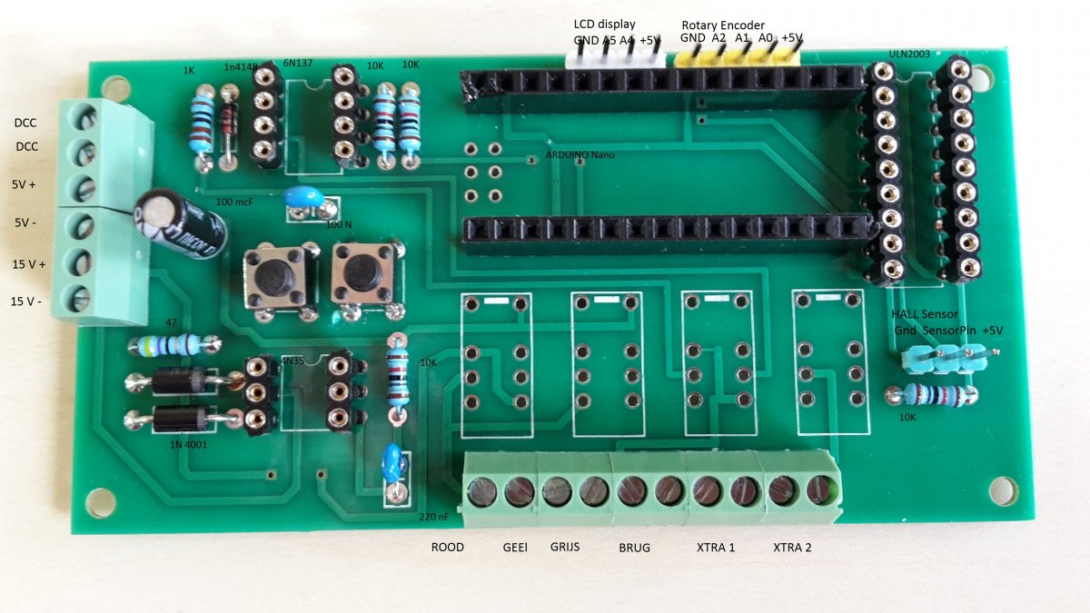

quick and dirty : legenda printplaat

Heb je toch een foutje gemaakt met het exporteren uit Eagle :-\ De labels hadden namelijk gewoon in dezelfde laag moeten zitten als de component outlines. Tip voor de volgende keer, bekijk je Gerber bestanden even met een Gerber-viewer. Ik heb geen idee of Eagle er één levert (verwacht het wel) maar anders zijn er ook online viewers zoals Gerber-viewer.com.

helaas, de print is niet goed  :'( :'( :'(
Het omron printrelais wat ik gebruikt heb, heeft een andere pinlayout dan de  pinlayoout  van de component die ik in eagle gebruikt heb
Daardoor zijn er per relais  2 aansluitingen omgewisseld en werkt het allemaal niet.
Ik moet eens rustig nadenken hoe ik dit kan oplossen maar deze print is nu even niet bruikbaar

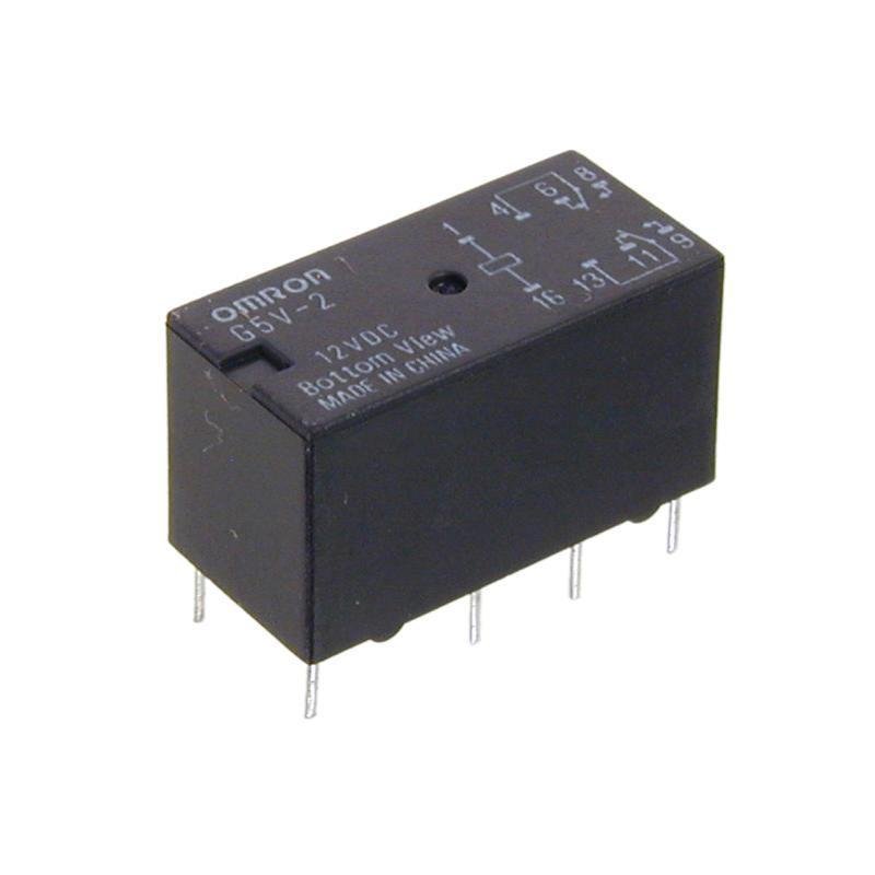

het was al laat gisteren maar op de foto van het relais kun je zien dat de commoncontacten van het relais aan de spoel kant zitten

Op die foto inderdaad wel, maar dat is een G5... Op de foto waar je relais op je print toont zie ik G6 en die hebben WEL de common in het midden.

PS, holy crap wat lelijk om een bottom view op de bovenkant van een relais te printen! :-X
