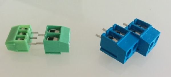

Ze zijn er in verschillende uitvoeringen, van 2 tot 10 dikke of dunne pennen, met een steek van 5 en 3 mm.
Misschien kun je beter de nok/gleuf aanduiding helemaal weglaten, alleen de steek is belangrijk.

met een steek van 25,8 en 3 mm.
Daar kan je een flinke kabel ik kwijt ;D
Maar inderdaad, ik vergeet ook altijd hoe om de footprint bedoeld is... Maar zoals ook door andere gezegd maakt dat ook niet uit. Maar als ik zo kijk komt het nokje zelfs overeen.

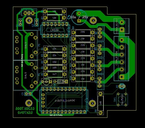

opto lukt me niet zonder de footprint van de component te veranderen
suggestie 4 is erg veel tekenwerk, sorry
Nu ken ik Eagle niet zo heel goed maar volgens mij kan je daar ook gewoon forward pushen. Dus veel werk is het niet. In het schema aanpassen en naar je board pushen en even de paar kleine aanpassingen maken.
Voor de opto is het helemaal makkelijk. Gewoon in je schema de 4N35 vervangen door een 6N137, pinnen zitten al goed. Pushen en dan hoogstens nog ff je footprint op de juiste plek slepen. Op de footprint van de 6N137 kan je later gewoon een 4N35 solderen.
Voor de connector bijna hetzelfde. Wat ik al zei, ken Eagle niet super goed maar in KiCad heb ik beide binnen 2 minuten aangepast... :angel:
Maar ik mis nog wel nog steeds je labels :angel: Enige labels die ik zie (en ik kan niet zo goed inschatten of die überhaupt op de silkscreen terecht komen) zijn niet meer zichtbaar zodra de connector op zijn plek gesoldeerd zit. ::)
Of er verder geen fouten in zitten kan ik niet zo goed zien. Zeker omdat het schema op GitHub niet meer overeen komt met de PCB en die via het forum dood gecomprimeerd zijn...  :-\ Zou je beide eens lossless op GitHub kunnen zetten ofzo?
En misschien nog een idee, je zou de laatste drivers van de ULN natuurlijk met de overige pinnen van de Arduino kunnen verbinden en de outputs via een optionele header beschikbaar stellen. Kost je nu niets en heb je geen gedonder als je ze nog zou willen gebruiken.

Voor draad geldt hoe dikker hoe beter, maar in dit geval wordt bedoeld een steek van 5,08 mm (0,2'').

leuk wat een boel reacties  ;D   Dit printje gaat er komen
Ik ben dit weekeinde zeilen, dat combineert lastig met modelspoor  :angel:
ik zal na het weekeinde de gevraagde aanpassingen in de print proberen te verwerken
To do list: footprint van de opto en de uln aanpassen, en nog een extra voorziening maken om in de toekomst een hall sensor te verbinden.
Dan heb je automatische calibratie mogelijkheden
nieuwe schema staat weer op github.

@dickkoning, daar is het weekend voor 8) Zelf zo ook even wandelen om van het weer te genieten. Je kan voor de productie ook nog naar Dirty PCB kijken. Silkscreen is iets minder maar zeker nog prima. Ze leveren alle kleuren en kost je $17,-

printontwerp is verzonden naar itead
Hello, T Koning
Thank you for choosing our PCB/SMT service.
It's a pleasure to inform you that your Gerber file turntable_final.zip in order 100107287 is in processing now. It is estimated to be finished within a week.
If any issue occurs, we will inform you by email , please note.
incl verzenden dus 4-6 wkn
