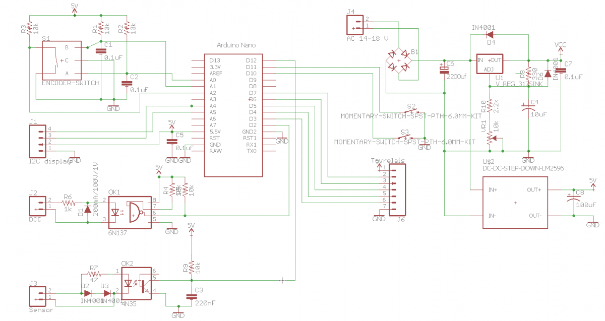

- wat is de functie van R2 en C1? Die zitten verder nergens op aangesloten.
- ingangen A0 en A1 van de Arduino zijn kortgesloten op A en B van de encoder en zijn altijd 'hoog' via R1. Of trekt die encoder ze naar massa via contact C?
- ingang A2 wordt pas 'hoog' als de schakelaar wordt ingedrukt en zweeft indien niet, is dus niet duidelijk gedefinieerd.
- wat doet het voedingsdeel rond U1? Lijkt verder nergens heen te gaan.

Paar tekenfoutjes verhelpen: Stip bij B een draad opschuiven. en de stip vlak boven C@ even weghalen. De schakelaar C anders aansluiten (een kant aan massa en de terugkoppeling naar de nana vanaf de andere kant).
Waarom gebruik je bij de rotarie encoder wel pull-up weerstanden, terwijl je die bij de drukknoppen weglaat. Gewoon R1 t/m R3 weg. Ik vermoed dat de spanning T5Vrelais door de regeling rond de LM317? gemaakt wordt? ZO ja even een pijl erbij. Verder kunnen D1 t/m D3 gewoon 1N4148 dioden zijn.
Deze print is vrij snel gemaakt (minder dan een dag) en dan een euro of 30 voor 10 stuks. Voor 3 stuks is dat best te doen.

Inderdaad paar schoonheidsfoutjes. Vooral rond de rotary en ik snap inderdaad niet zo goed wat je met de LM317 doet.
D1 kan inderdaad een 1N4148 zijn, of D2 en D3 dat ook kunnen zijn hangt af van de motor. En misschien mis ik het even, maar wilde je geen H-brug gebruiken?
En waarom gebruik je niet 2x dezelfde opto? Voor beide kan je zowel een 6N137 of een 4N35 pakken.
Voor de 6N137, R4 mag je weglaten. R5? en R9 ook als je de interne pull ups gebruikt. Voor de OK2 neemt de tijdconstante wel iets toe maar dat lijkt me niet heel erg.
C7 heeft op die plek niet zo veel zin. Maar OK1 zou er graag wel een dicht bij zijn voeding hebben.

Oeps , toch een paar foutjes in het schema   :-[
Eagle is nog nieuw voor me, en de leercurve is nogal stijl
Ik zal het schema bijwerken, want jullie hebben gelijk mn rond de encoder zitten er foutjes.
Ik heb bij mijn rotary encoder thuis een exemplaar met de pull ups op het printje van de encoder zelf, heb ik 1 op 1 gecopieerd. Kunnen ws wel weg maar heb ik niet kunnen testen.  De condensatoren zijn echt nodig anders krijg je veel leesfouten
De LM317 gebruik ik voor de spanningsregeling van de draaischijf motor. Dit is ws qua opbouw "over the top" maar werkt goed.
Ik heb helaas geen 2e DC- DC converter liggen andrers had ik dat wel gebruikt. Koeling van de LM317 is geen groot probleem (klein koellichaampje nodig) omdat de spanningsval vrij klein is  Stroom door de draaischijfmotor / relais is ongeveer 250 mA
Mijn plan om een H brug te gebruiken gaf niet echt een prettige regeling van de draaischijf motor
Ik zal in het volgende schema de relaisbediening van de draaischijf meenemen. Ik zit nog te wachten op een dubbelpolig relais wat ik via een ULN kan aansturen dan
kan het allemaal ws wel op een printje (muv display en encoder)

Duidelijk! (y) Toch paar opmerkingen:
Dat is natuurlijk volledig afhankelijk van je gebruikte software  ;)
De LM317 gebruik ik voor de spanningsregeling van de draaischijf motor. [knip] Ik heb helaas geen 2e DC- DC converter liggen andrers had ik dat wel gebruikt.
Dat is inderdaad wel jammer. Zou een goeie toepassing zijn.
Mm, gek. Nu is dit draadje een beetje lang dus kan het zo niet terug vinden, maar welke H-brug heb je gebruikt? Hoe aangesloten? Hoe aangestuurd? Welke frequenties enzo?
Tja, zeker nu met de overname had ik dan ook niet meer investeert in het leren van Eagle ::) De Eagle overname is een extra reden om KiCad te pakken :angel:

Op de youtube valt het me op dat je achter de relais nog een schakeling hebt hangen, die zie ik voor m'n gevoel ook niet terug in dit schema.
Klopt, het is een hulpschakelingetje om  2 single relais van de arduino print te bedraden als een dubbel relais
De bedrading van de draaischijf is gemaakt zoals in de link. Het stukje wat op het schema omschreven staat als k84 decoder heb ik gebruikt voor het bedraden van de relais in mijn schakeling
http://members.ozemail.com.au/~rossstew/rms/jpg/Fleischmann_Manual_Wiring.jpg
Over het motortje: de variatie in snelheid is hoog als gevolg van belasting, warm/koud, etc. Zet tussen voeding en het motortje een oude lokdecoder die lastregeling aan boord heeft bij analoog bedrijf b.v. een oude Esu of Zimo decoder.
Deze functionaliteit ken ik niet  Heb je een type nummer voor me ?
Wat ik zou willen is de draaischijf met zo'n draaiknop bedienen, dus instellen op de knop drukken en het ding zien lopen (een soort moderne knop ipv de Fleischmann knop). Tevens automatisch ompolen
Zit er allemaal al in. Nu dat printje nog  even( en liefst met normale relais op de print)
Dus dat wordt weer terug naar de tekentafel en nog even wachten op een pakje uit china
Ontstoring mbv condensator is iets eenvoudiger dan mbv interupts, immers ik gebruik al een interupt in de DCC koppeling
H brug met de allersimpelste methode  dus analogWrite(value);
Dat is waar. Welke library (of eigen code) gebruik je nu voor de rotary?
Dan had je nog wat kunnen spelen met de PWM frequentie. De standaard frequentie van +-450Hz en 1kHz zijn vaak niet super voor motoren.

Bijgaand het gecorrigeerde schema   ::)  Dank voor het commentaar
Het gedeelte rond de encoder is mijn interpretatie van een keyes 040 breakout board  ;D
Ik ga nog een keer experimenteren met relais aansturing mbv ULN 2003.  Dan kan ik de relais op de print plaatsen maakt eventueel nabouwen een stuk makkelijker

Kwa leercurve Eagle, kijk eens naar busses ipv losse lijntjes.
Linkje als voorbeeld, is genoeg te vinden.
https://www.youtube.com/watch?v=3c4PcVPb2hQ
Daarmee voorkom je van die spaghetti schema's :)
