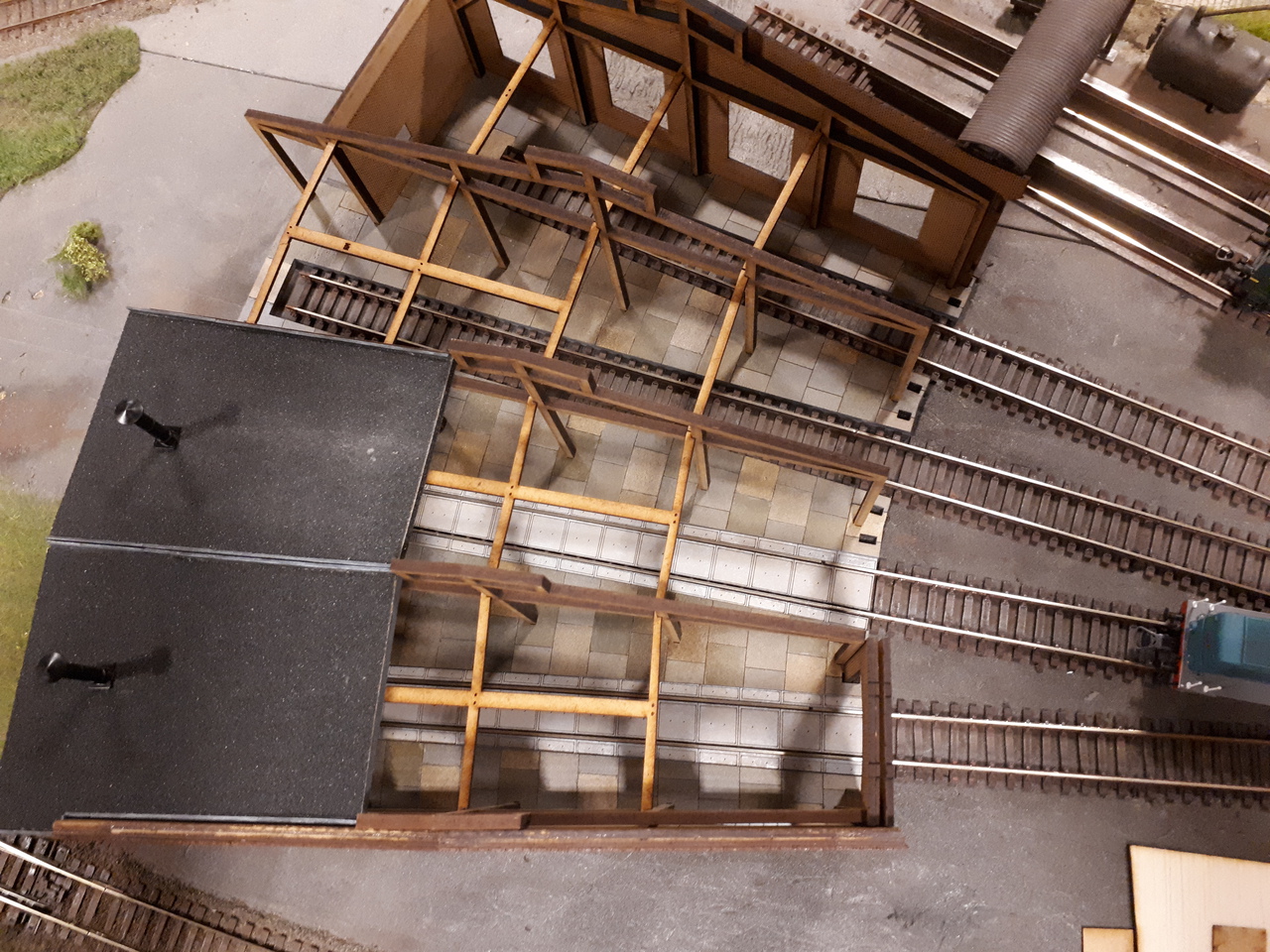

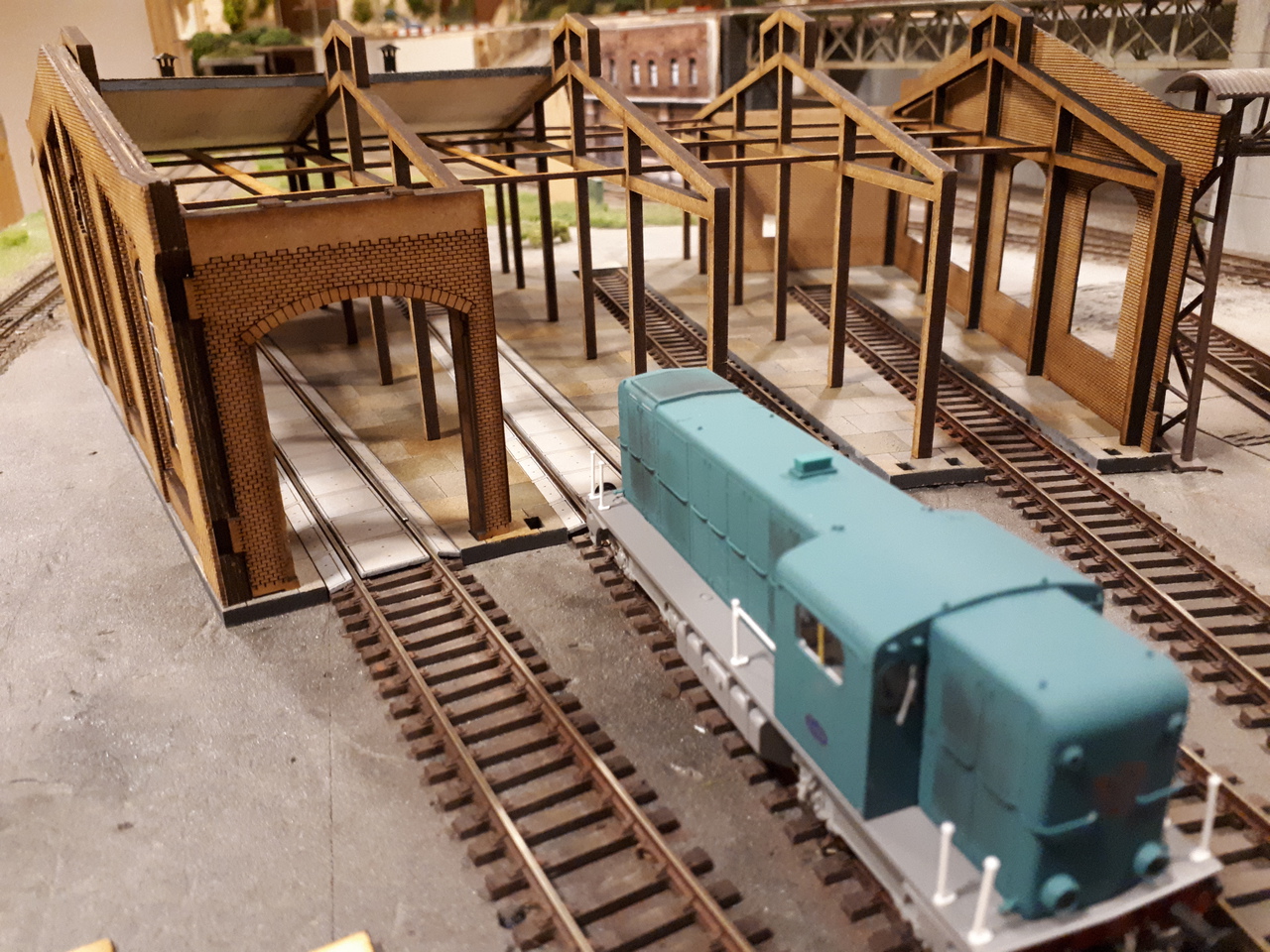

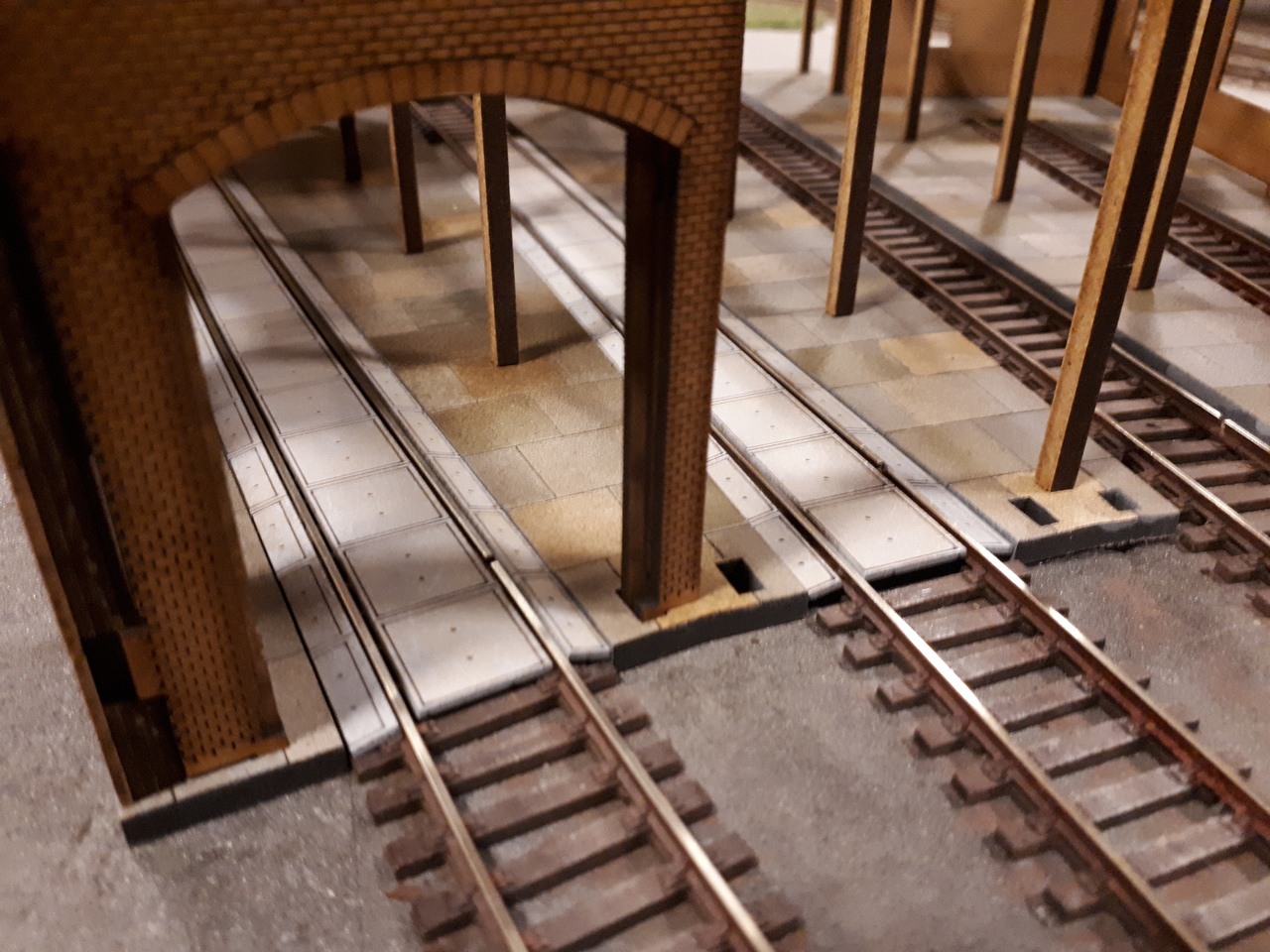

« Reactie #210 Gepost op: 20 June 2022, 15:15:01 »

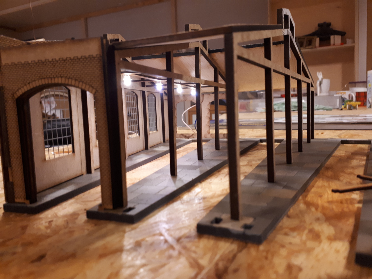

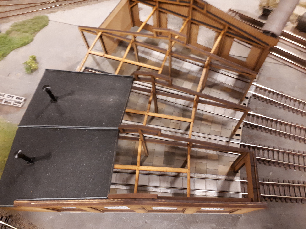

Nog wat vorderingen bij de Locloods;
Oogt al wat beter met de betonnen platen naast en tussen de rails. Dat beton moet nog geweathered worden.

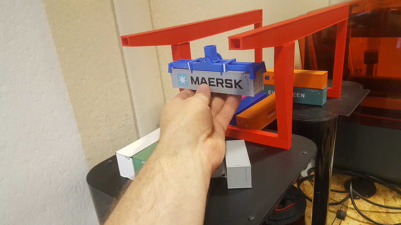

Ons nieuwste filmpje over de start project containerkraan (link onder de foto's)
De kraan krijgt de grijper aangebracht door Ronald Visser.
https://www.youtube.com/watch?v=-o9oTAtYzG0&t=21s

Schitterend die locloods  (y) (y)

Geweldig om te zien hoe je de voorbereiding van de bouw van de containerkraan hebt aangepakt.
De kraan in model ziet er al goed uit.
Ook de locomotievenloods begint vorm te krijgen en het is een prachtig bouwwerk. (y)

« Reactie #216 Gepost op: 26 June 2022, 08:40:38 »
Hoi Eegtrain,
Als ik heel eerlijk ben vind ik het jammer dat je een mooie loods bouwt en dan de betonplaten langs het spoor zo scheef er in legt. Als het in het echt zo gemaakt zou worden zouden er ieder jaar meerdere mensen thuis zitten met gekneusde enkels.
Aan de kant van het spoor hoog en aan de kant waar de platen op de vloer aan moeten sluiten liggen ze te laag, waardoor een richel ontstaat.
Als je nog mogelijkheid hebt om dit nog op te lossen is het de moeite waard om er even over na te denken.
Vriendelijke groet Ruud B.
Eegtrain
  • Berichten: 1018
  • Lid Modelspoorgroep Eindhoven
    • Project Tauernbahn
Re: Spoormuseum in H0
« Reactie #217 Gepost op: 26 June 2022, 19:55:25 »
Hoi Ruud B
de 'betonplaten' liggen nog even los, ze zijn nog niet gelijmd. Je hebt namelijk helemaal gelijk; zo kan het niet. Overigens, niets van de loods is momenteel nog gelijmd, behalve alle lagen van de voorste zijgevel met de ramen. Ik wilde eerst even kijken hoe de 'betonnen platen' tussen de rails eruit zouden zien. Ze worden nu eerst geweathered. Ook de aandrijving van de deuren worden nu eerst afgemaakt. Daarna worden deze stroken op de juiste hoogte in de loods gelijmd. Meestal gebruiken we dunne stroken styreen om eea op juiste hoogte te brengen. Groetjes Eeg

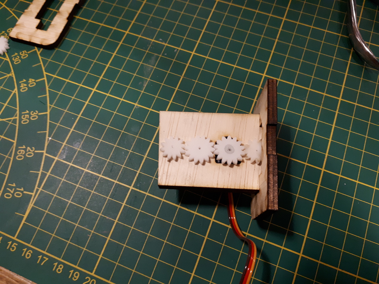

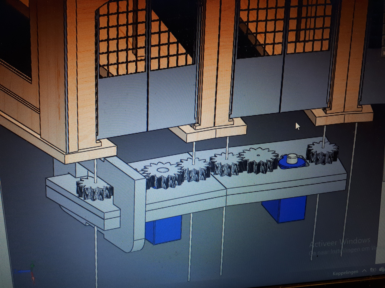

« Reactie #218 Gepost op: 05 July 2022, 18:08:47 »

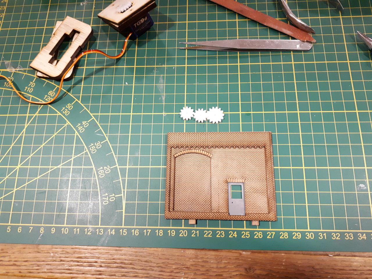

Er was al een ontwerp voor de aandrijving van de Locloodsdeuren voor stappenmotoren, maar de vraag kwam of er ook een aandrijving voor Servo's gemaakt kon worden. Zo gezegd zo gedaan. Op deze manier kunnen de deuren afzonderlijk met elk een eigen servo, of voor elke twee deuren 1 servo worden aangedreven. In een trein-besturingsprogramma zoals iTrain kunnen deuren worden gezien als een "wisselstraat", die meegeschakeld kunnen worden bij een rij-route. Hierdoor kunnen de deuren automatisch meeschakelen bij het automatisch rijden.

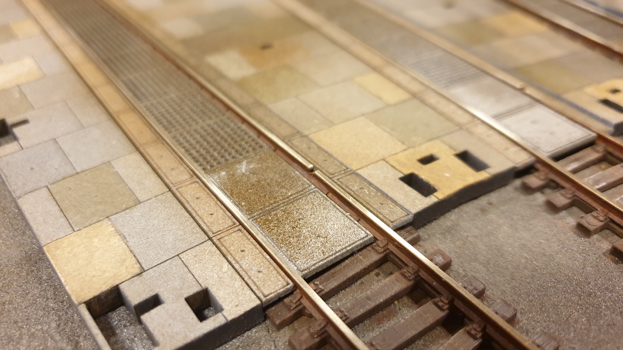

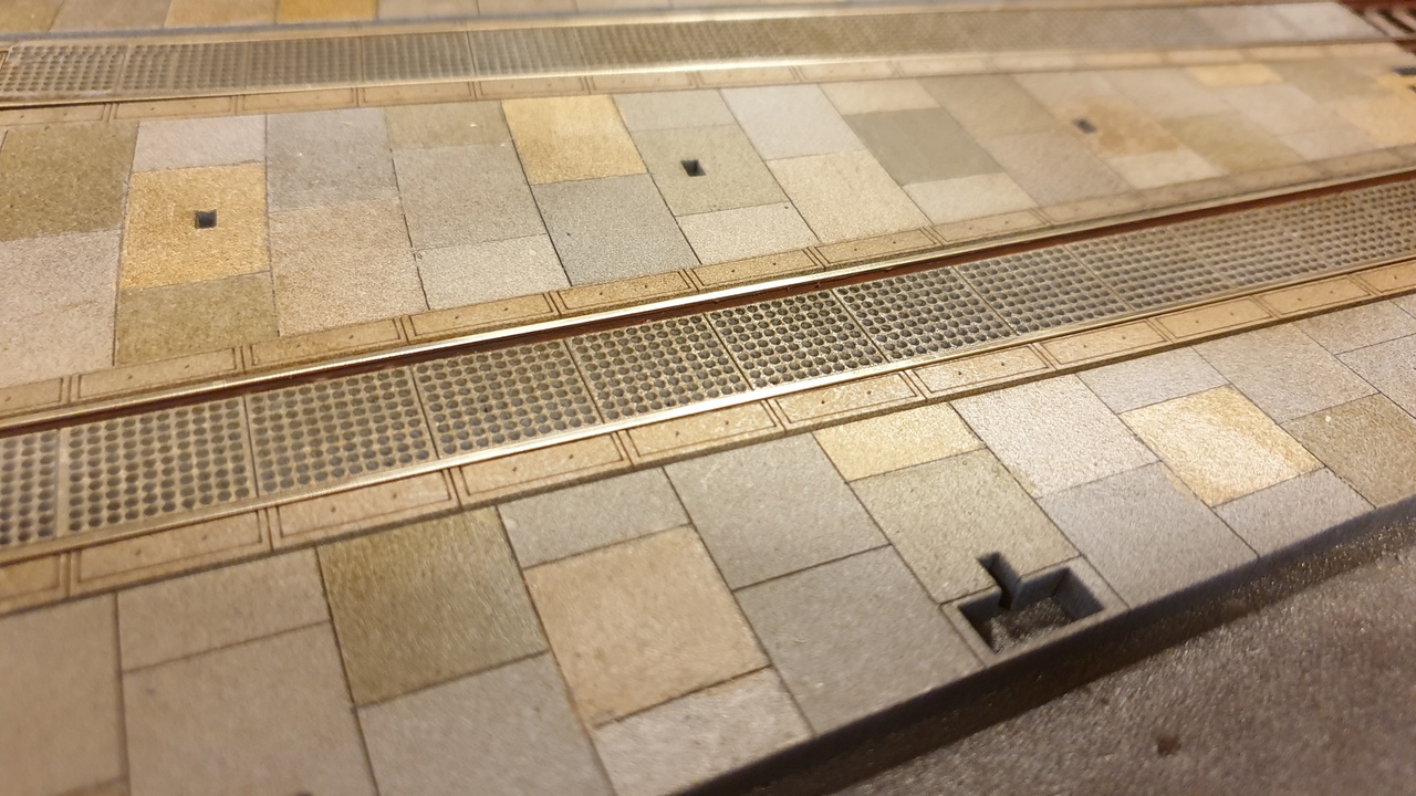

« Reactie #219 Gepost op: 05 July 2022, 22:33:29 »

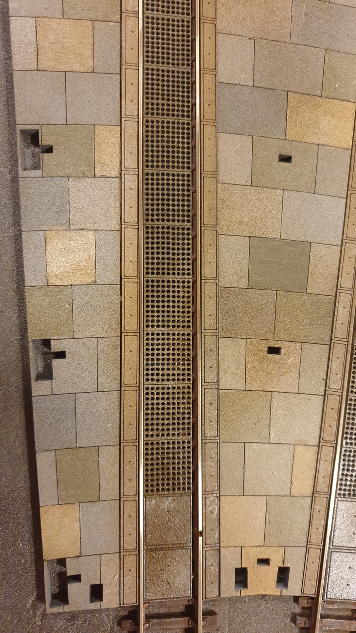

Roosters gelaserd voor in de locloods. Uiteindelijk toch iets mooier dan enkel stelconplaten. Al hadden we naast de loods al onderzoeksputten, oogt toch iets beter zo.
Paulus
  • Berichten: 1160
  • La vie est belle...
« Reactie #220 Gepost op: 05 July 2022, 22:36:34 »
Erg mooi!!  (y)
  • Berichten: 8349
  • NS tijdperk II(c)/III
    • Obdam in h0
« Reactie #221 Gepost op: 06 July 2022, 09:34:36 »
Gedverderrie ... wat een mooi vloertje  (y)

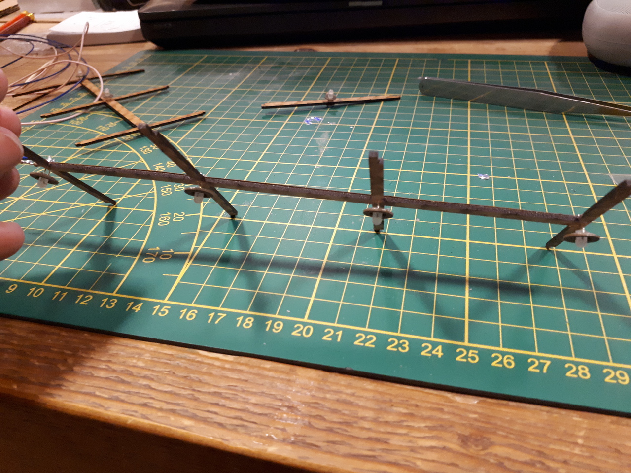

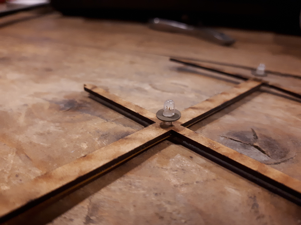

« Reactie #222 Gepost op: 06 July 2022, 21:51:06 »
Dank dank (y) :)

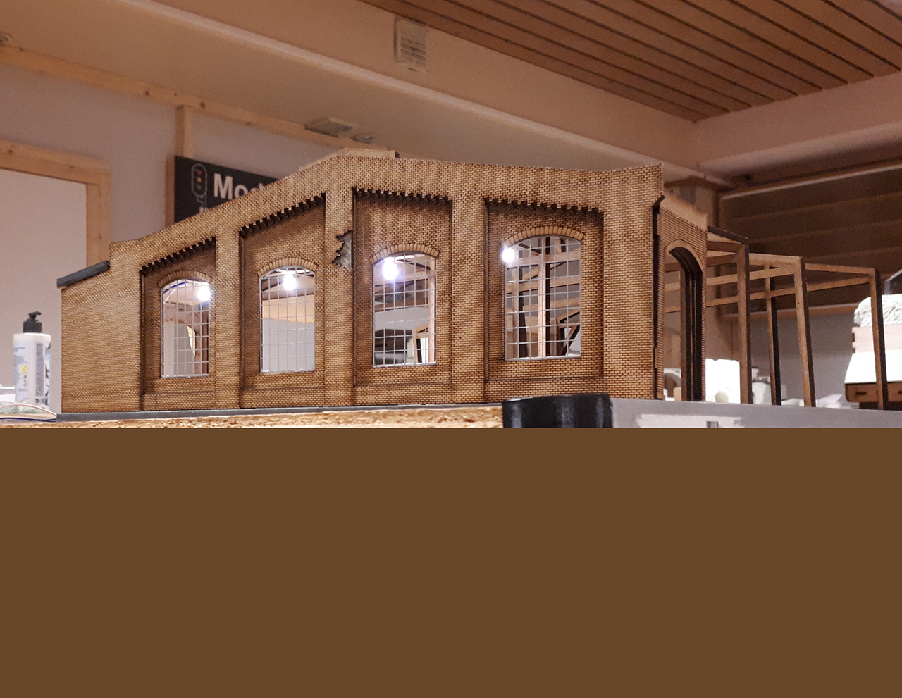

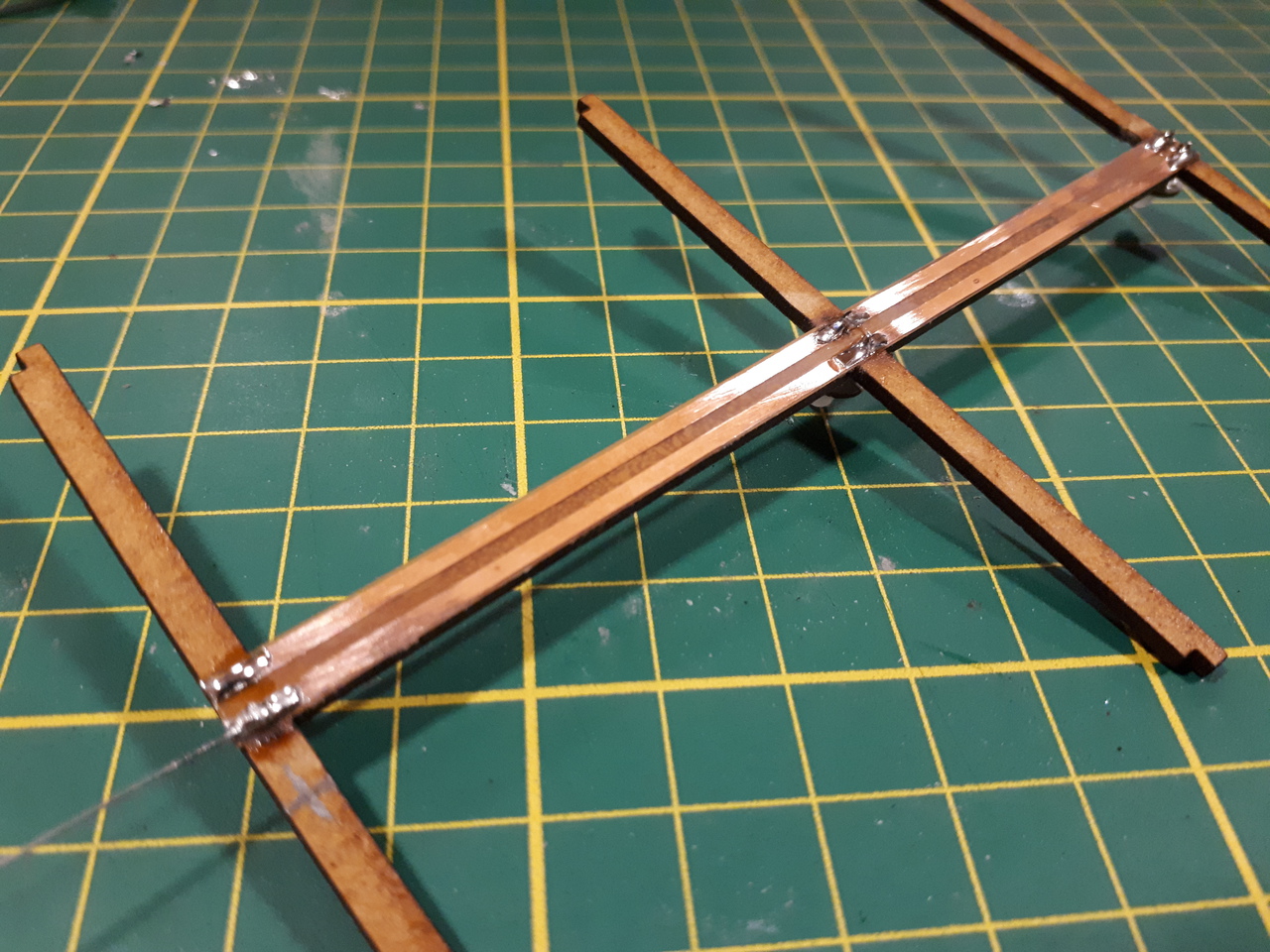

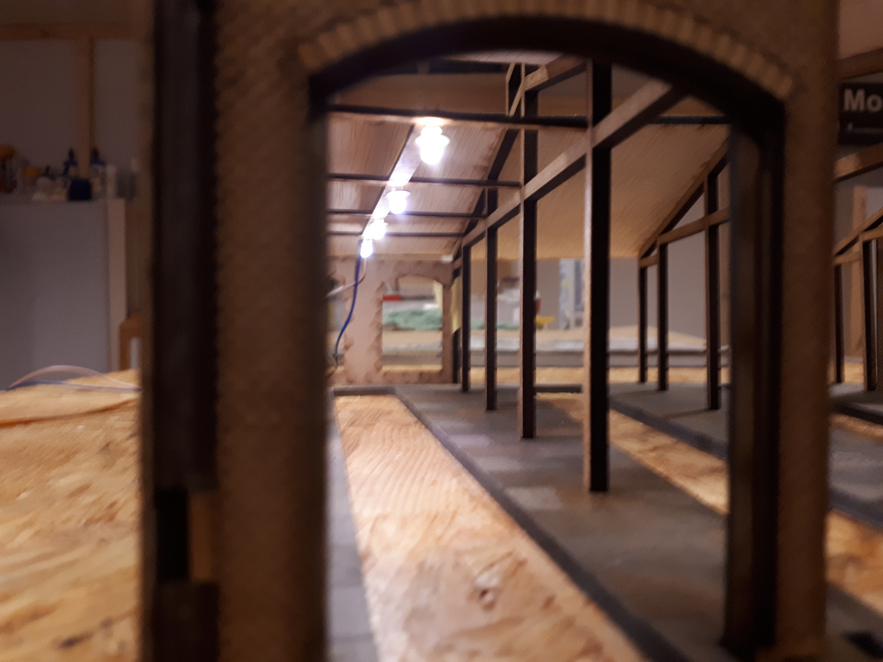

De loods kon uiteraard niet zonder verlichting. Ordinaire 3mm ledjes met revetjes maakte samen een leuke old skool werkplaats lamp met lampekap. Dit leek ons wel te passen.
Groeten, Eeg
  • Berichten: 6054
« Reactie #223 Gepost op: 07 July 2022, 08:36:33 »
Schitterende loods!
Misschien nog even de leds iets dimmen voor een wat meer "stemmiger" donkere sfeer in de loods.
Als je dan echt iets moet doen aan de lok, dan pakt men wel even ter plaatse er de zaklamp/werklamp bij..

« Reactie #224 Gepost op: 07 July 2022, 09:03:10 »

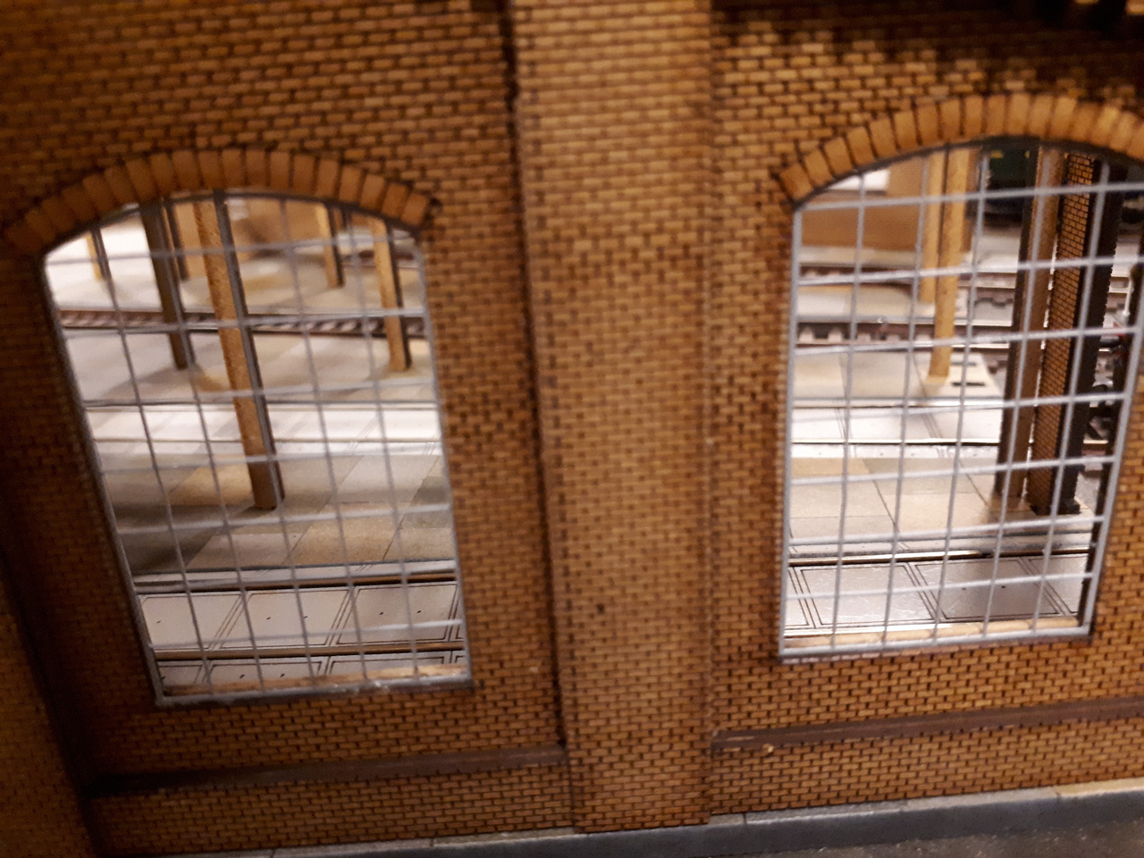

Mijn indruk is dat de muren te dik zijn . De glaswand valt te ver naar achteren, mi. Klopt dat of opties bedrog?
