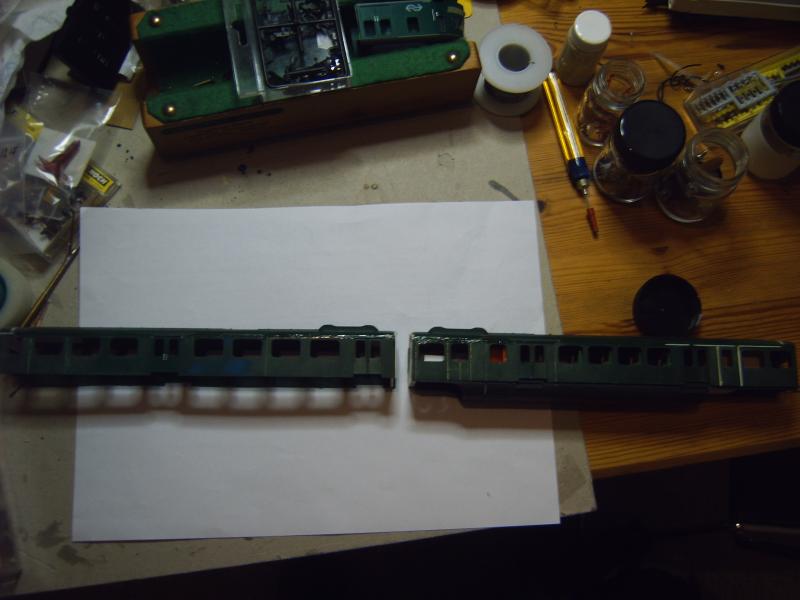

Dan zal ik maar iets plaatsen van de bouw van mijn mat 46-4.

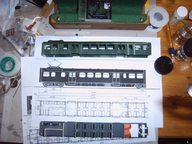

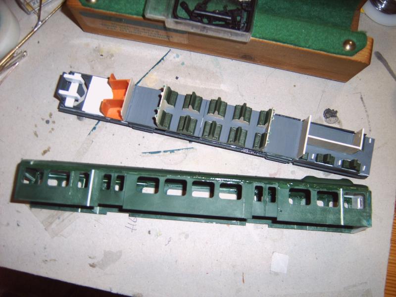

Dus die kap, moet op dat onderstel met interieur? Is dat interieur juist? even kijken
JAAAAA!!! het klopt!!!

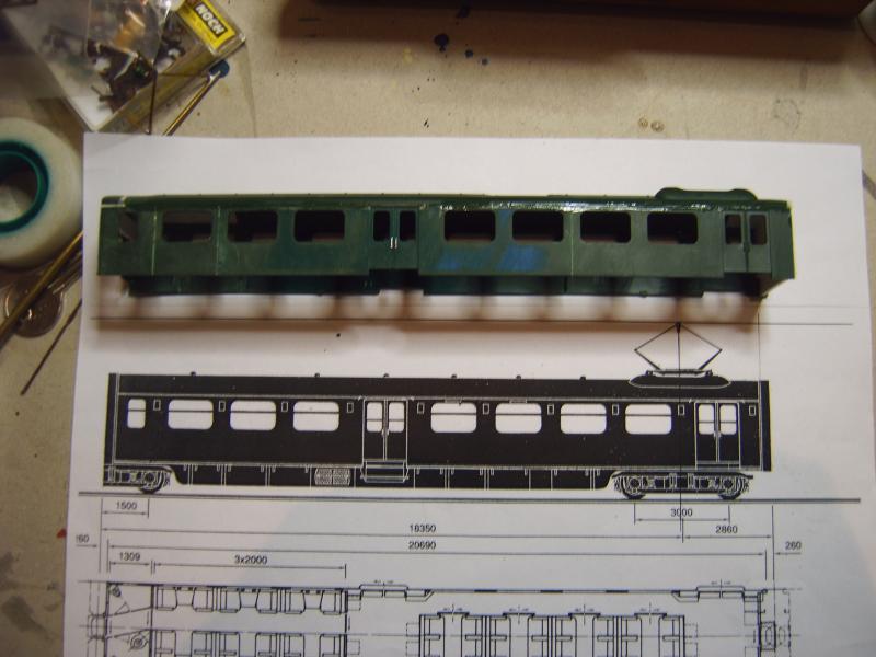

de foto vertekend het beeld, de bak is in het echt wel net zo lang als de tekening, die precies op schaal is, de maten van de bak moeten precies overeenkomen met die van de tekening(tekening is dus 1/87)
En de andere tussenbak, met coupés!

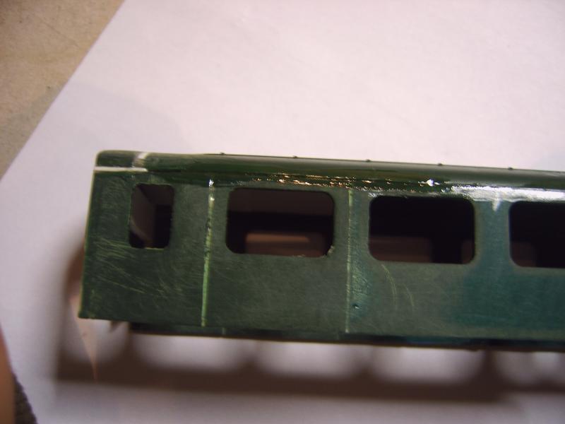

Zo, dat is lekker strak die wandjes lijkt me (helemaal vlak!)... Even het dak kijken
Ook precies goed, met die mooie ronding, het kleine stukje na het styreen is van een andere bak..
En zo moeten ze aan elkaar!
Met de motorwagen bouwen wacht ik op de mat 46 van Rivarossi... De sluitwagen, dus zonder motor, kan ik misschien al wat mee uitzoeken, maar ik gebruik de Rivarossi daarbij als onderstel, en ook de kop van de Rivarossi. Als je andere 2 verschillende koppen hebt, ik hou het gewoon bij de Rivarossi.
Nu eerst op vakantie, daarna meer foto's!
Willem
Foto's zijn te groor, ik weet niet waarom en hoe?

zo dat heb je wel netjes gedaaan zeg
hoe lang ben je bezig geweest daarmee?

Een dag of 5 tot een week

Tip Willem:
Is minder grof schuurpapier gebruiken als je de wanden 'doet'. Korrel 400 en dan schuren met water is wel het minimum. Die krassen zijn later bij het spuiten lastig weg te krijgen.
Grtzz en bravo,
Karst

Hallo Karst,
Bedankt voor de tip, ik zal eens kijken.
De krassen lijken wel groter op de foto, in het echt zie je ze bijna niet. Maar misschien dat ik toch nog iets kan doen met plamuur ofzo als het te diep is.
Willem

Citaat van: WillemNS
...lijken wel groter op de foto, in het echt zie je ze bijna niet...
Nog een tip: Gebruik foto's om de details goed te kunne zien / inspecteren. Als het daar klopt, ziet het model er in het echt heel veel strakker uit.
En ja, bijwerken lukt nog wel, primeren en met 800 / 1000 nat afschuren. Let op: vooral nat !
Grtzz,
Karst
