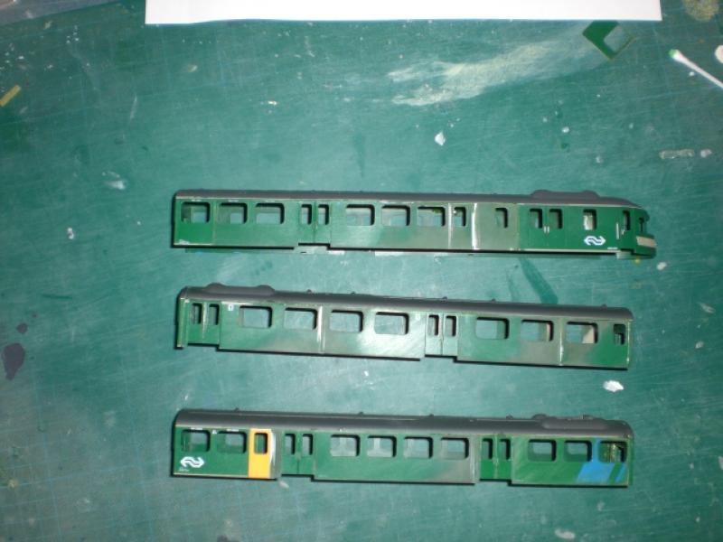

Nog even een vraagje, hoe doe jij dat met het onderstel van de trein?
Bij de 2 tussenbakken kom je niet uit met de deuren en de treden die in het model zitten...
Hoe heb jij dat opgelost?
Ik vind het namelijk zonde om in de (gedetailleerde) onderkant van de bak te zagen..
Alvast bedankt,
Willem

Het zal wel moeten Willem anders krijg je geen passende onderplaten. Ik gebruik een ijzerzaag met verstekbak bij het doorzagen. Na lijmen, schuren plamuren zie je er niets meer van.

Voor er gebouwd kan worden moet we eerst slopen. Helaas blijft er weinig over voor Koek, de koppen gaan naar Gerco.
Hallo, gebruik jij van een ander model een passtukje ofzo?
Passtukje?
WillemNS
Re: BNLS-Werkspoor - Drie x twee = Mat.'46-vier
« Reactie #139 Gepost op: 24 January 2008, 22:01:05 »
Jaa, om hem te verlengen.
Dat je van een ander onderstel bijvoorbeeld het benodigde stukje afhaalt en daarna ertussen plakt.
Of snij jij gewoon de trap en bijbehorende onderkant los, en die plaats je waar het hoort, en dat stuk zet je op de plek van de trap?
is het nog te volgen? :P

@Willem: Verlengen doe ik met de 5e en 6e schortplaat. Overtollige traptreden worden weggesneden en de gaten dichtgeplamuurd. Daar waar geen trede zit maar er wel één moet komen wordt er..... heel verrassend..... eentje aangebracht.

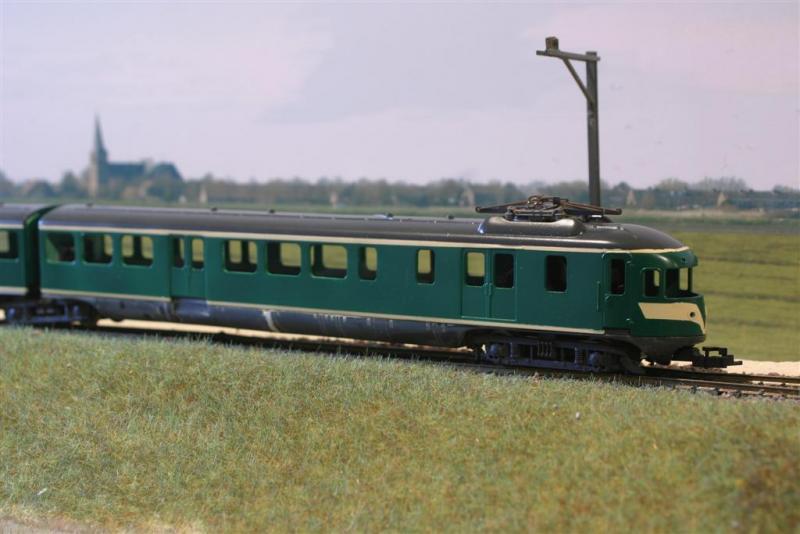

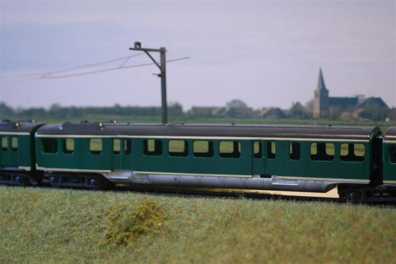

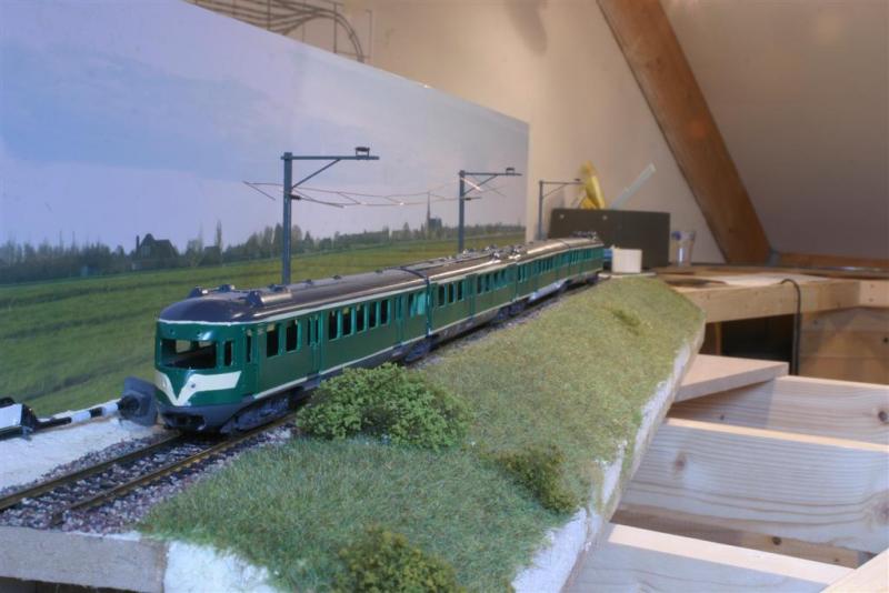

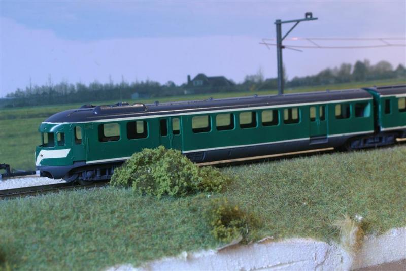

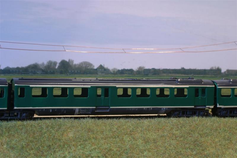

Op verzoek  ;D
Een rijtuig bodem moet nog aangepast worden, de snorren moeten nog gekapt worden en het stel moet nog beschrift worden.
Maar nu eerst verder met m'n Plan-T.
Gr,
Bart
Inmiddels ook geen aan Zee taferelen meer ;)
Website
NS - IVa (1968 - 1978) / Koploper / LocoNet / IB+ProfiBoss / Modulebouw
  • Berichten: 9045
  • Hengelooo 1:160
« Reactie #147 Gepost op: 27 January 2008, 13:47:16 »
Dank U heer Bart! ;D
De ramen van het keukengedeelte kloppen i.g.g. bij jou meer dan die van mij.
Waarom heb je eigenlijk de snor er op gespoten? Er zijn transfers te koop.....
