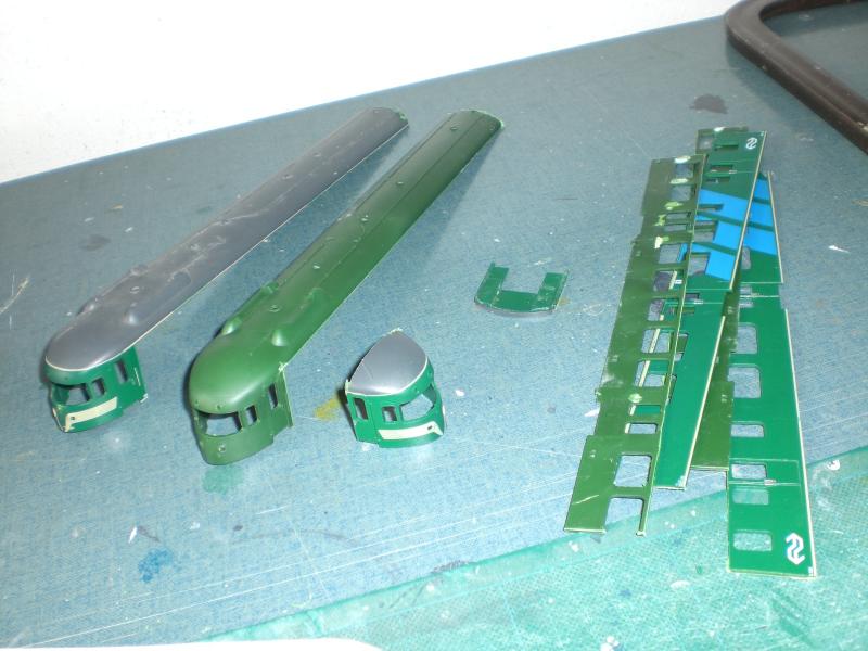

Vandaag mee begonnen!
Nummer 648 in olijfgroen met donkergrijze daken en (uiteraard) rode biezen. Het stel wordt uitgevoerd met 2e en 3e klasse en borden
verboden te rooken
Ik begin met het versnipperen van de slechtste ABDk en Bk. Hiervan worden slechts de zijwanden en de vlakke kopwanden gebruikt.
De beste ABDk en Bk worden koprijtuigen CDk en Ck, terwijl de overblijvende ABDk en Bk de tussenrijtuigen B en C zullen worden.
De bouw van de tussenbakken start met het afzagen van de koppen en plaatsen van de vlakke kopwanden, afkomstig van de snipperbakken.
Laatst bewerkt op: 19 April 2008, 16:46:36 door Mispoes. Reden: verboden te rooken

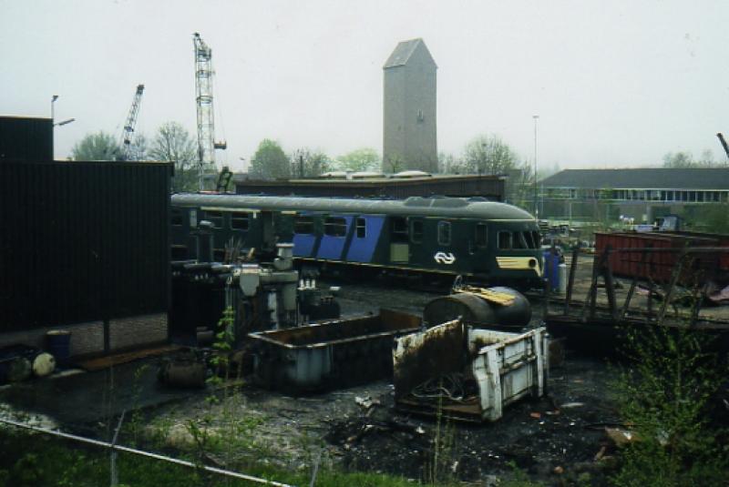

Ik vond die groene stellen met blauwe banen toch wel heel aardig. Alleen waren ze er in "mijn" tijd niet zo veel meer, vandaar een plaatje bij Het Definitieve Einde:
285 te Mijdrecht op 5 mei 1985
Binnenkort ga ik wat blauwe banen op groene Piko Hondekoppen aanbrengen, ik denk dat dat ook wel aardig zal ogen.

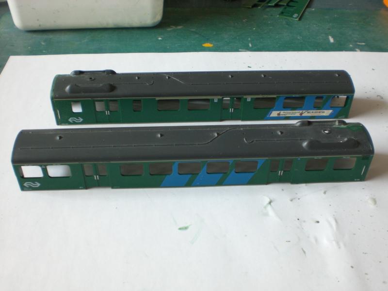

Hieronder de bakken van het viertje (toevallig allen met blauwe banen!):
Van boven naar onder: toekomstige Ck+C+B+CDk

Superstrak, die viertjes van je... moeten alleen haast onbetaalbaar zijn met Lima mat '46's als donor
