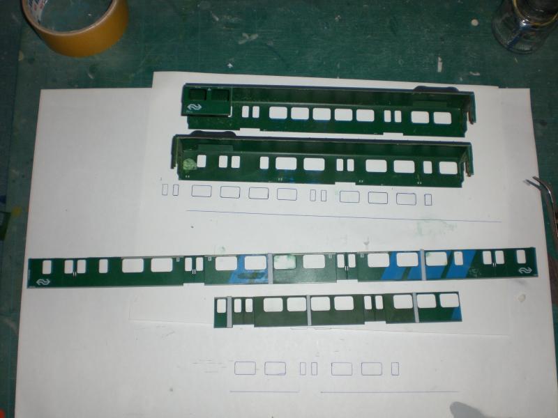

Twee zijwanden voor de tussenbakken zijn intussen samengesteld.

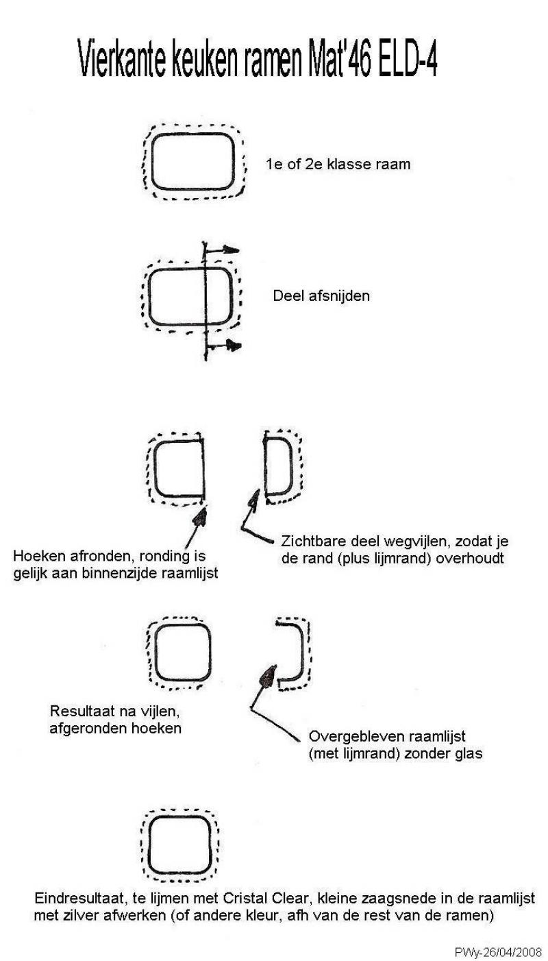

Op verzoek van Frank heb ik even een snel schetsje gemaakt hoe  ik het 'probleem' met de vierkante keuken-ramen heb aangepakt.
Ik hoop dat het te lezen is, stuur anders maar ff een mailtje, dan mail ik het grotere tekeningetje wel door... maar zo moeilijk is het niet volgens mij.
Ik heb wel eens betere tekeningen gemaakt...  :D
Succes allen met de bouw en zo;
benieuwd naar jullie resultaten!
Peter

Waarvoor dank, dit gaan we maar eens proberen.

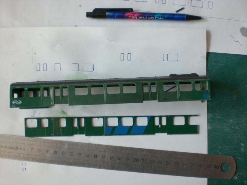

Vandaag druk geweest met de keuken dus. Ramen zijn net iets hoger (11 mm) dan ze breed (10 mm) zijn en dus niet helemaal vierkant. Het moeilijkste lijkt mij het glas maar als dat ook lukt passen we na 14 jaar onze keukenmethode aan.....
