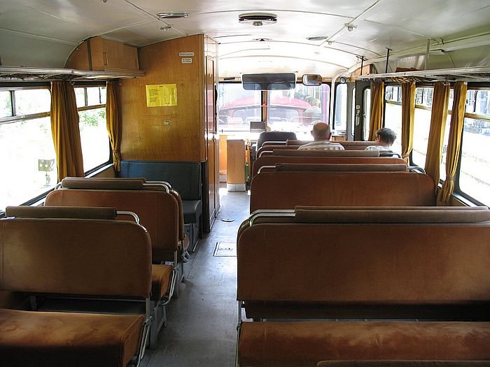

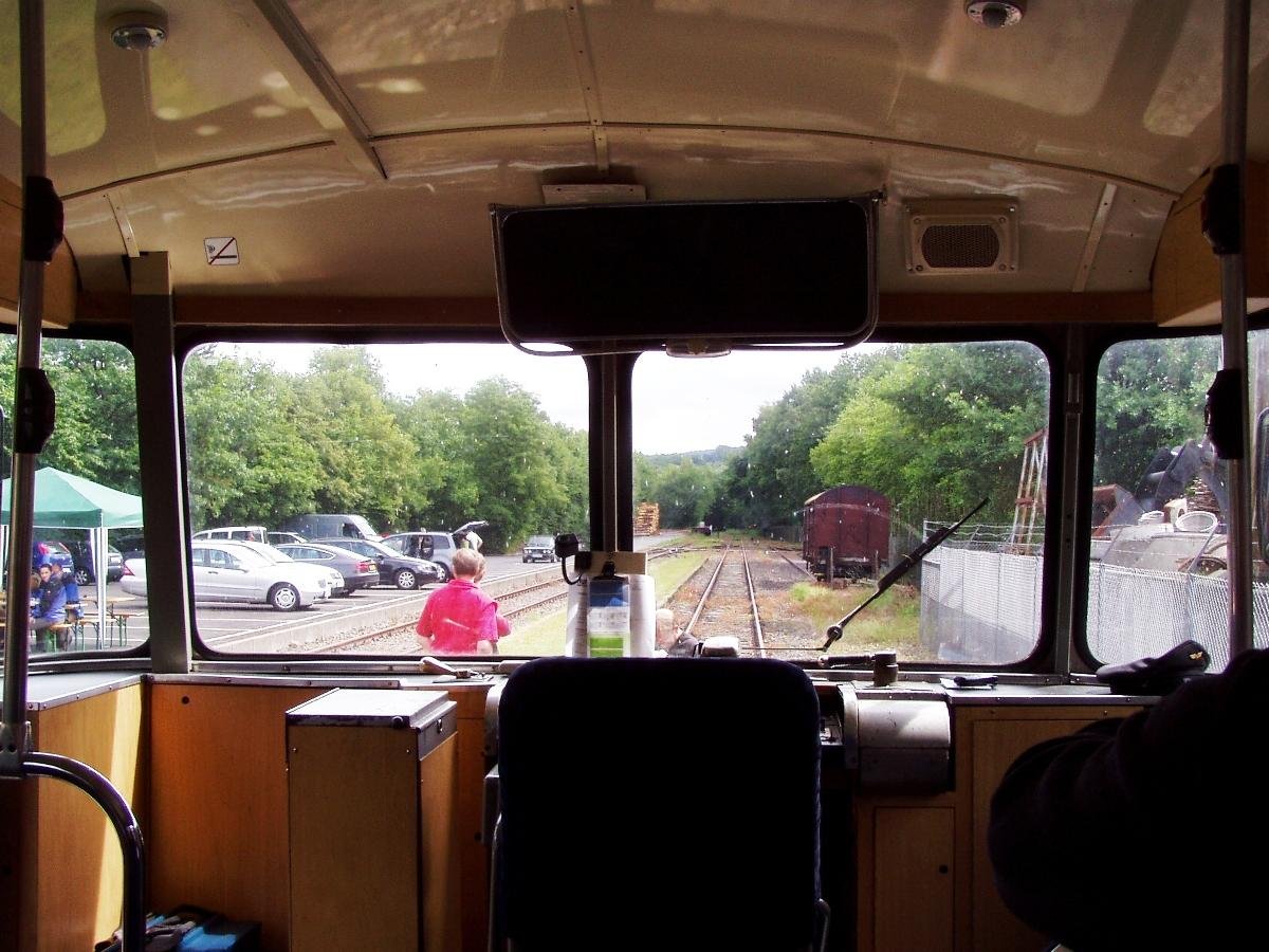

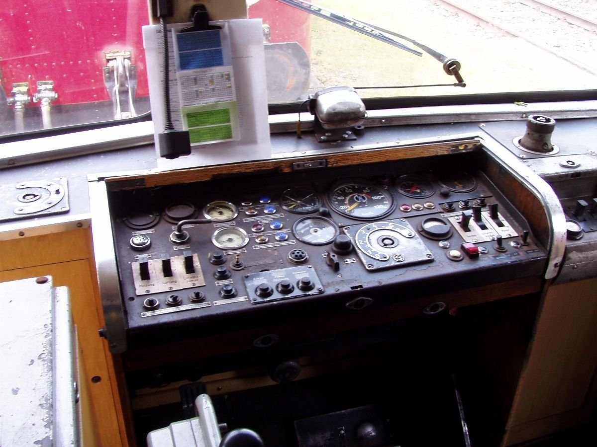

Nu het interieur naast de bak ligt, kun je meteen de vloer grijs schilderen.
Wanden lichtbruin, Bedienpult zwart met details en dergelijke. De volgende foto's maakte ik in 2011 in Morbach.

Berichten: 6815
Spaar ze allemaal.
Re: Te korte koppeling roco railbus (vt 98 h0)?
Reactie #37 Gepost op:
28 January 2017, 11:01:13 »
Ik kan me niet herinneren dat er van die luxe banken in stonden, was vroeger volgens mij rood skyleer en leken meer op een soort van keukenstoeltjes, zaten ook voor geen meter.
Stephan.

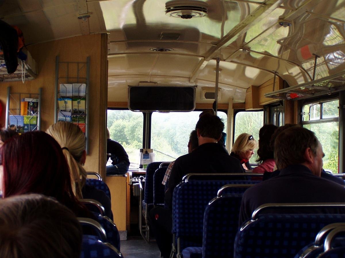

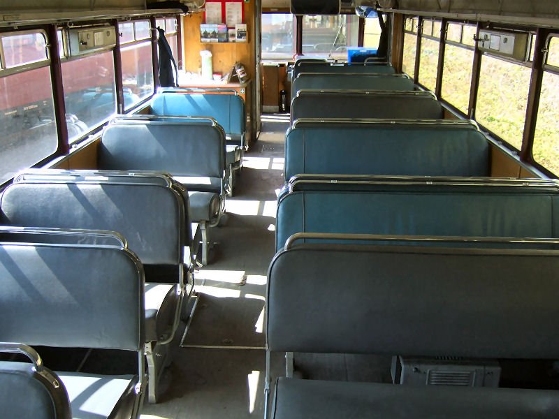

28 January 2017, 11:44:33 »
Citaat van: prutser op 28 January 2017, 11:01:13
Zo te zien zijn het wel de originele banken, maar met een nieuwe stoffen bekleding. Meestal zie je er een grijsgroene skai bekleding in zitten. De stuurstandwagen van de SGB heeft dat ook nog, terwijl er in de SGB-motorwagen een nieuwere blauwe skai bekleding zit.
Reinier
Haradigi
Berichten: 948
Meet (kijk, voel, ruik) & dan weet je het.
Reactie #40 Gepost op:
28 January 2017, 12:06:29 »
Hi
In bijna elke bus waar ik in heb gezeten, en dat zijn er velen, zat vaak een andere bekleding.
Heb je hier wat aan.
groet
Harald

Heel nuttig die foto's. Ik heb afgelopen zomer bij de SGB en afgelopen november bij de ZLSM ook al uitgebreid foto's gemaakt met in het achterhoofd dat ik m'n railbus nog van binnen moet schilderen
Reinout
Reactie #42 Gepost op:
28 January 2017, 13:13:56 »
Ik zou die van de SGB niet als kleurreferentie nemen voor een DB-uitvoering....
