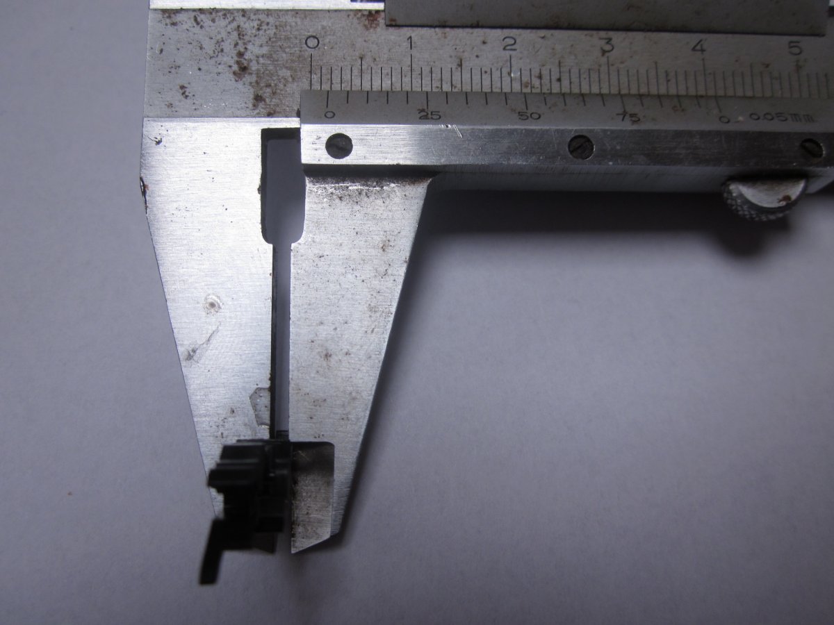

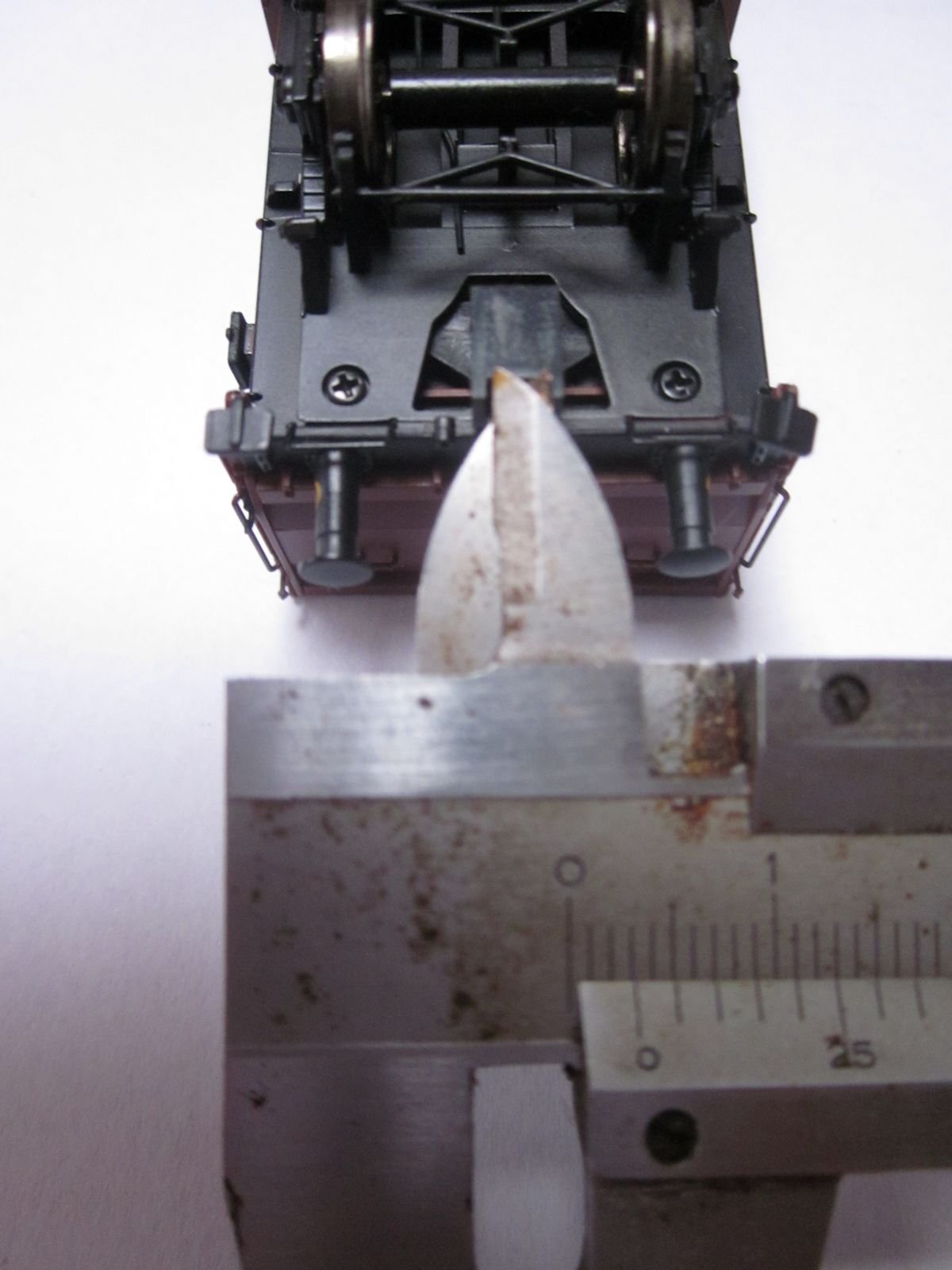

25 January 2017, 12:07:42 »
NEM 362
schrijft 3,2 mm breedte binnenkant schacht voor met een tolerantie van -o,1 mm.
Dit is een vijf jaar geleden aangeschafte Brawa Omm 52. Het is een voor dit doel niet ideale schuifmaat, maar een betere kan ik zo gauw hier niet vinden. De schuifmaat is ingesteld op iets meer dan 3 mm en past gemakkelijk in de normschacht.
Ook de hoogte van de (binnenkant van de) schacht voldoet aan NEM 362.
Het was in dit geval geen probleeem om de profi naar binnen te schuiven, weliswaar met behulp van een tangetje.
In de loop van de dag zal ik een nieuwer exemplaar van Brawa opmeten en een profikoppeling van Fleischmann.
Ben benieuwd.
Peter
Laatst bewerkt op: 25 January 2017, 12:14:03 door charp

Re: Normschacht Brawa
Reactie #27 Gepost op:
25 January 2017, 13:19:07 »
Dat kwam ook al bij mij op, Klaas. Ga ik ook proberen te meten. Overigens volgens de nonius (secundaire schaal) op mijn schuifmaat kwam het "iets meer dan 3 mm" neer op 3,25 mm (zie foto hierboven). Dat zou dan zelfs betekenen dat de schacht 0,05 mm breder is dan de norm.
Dit verraste mij gelet op mijn eerdere ervaringen. Het is misschien toeval, maar het was voor het eerst dat ik de profi zo gemakkelijk in een Brawa normschacht kon schuiven.
Peter
Laatst bewerkt op: 25 January 2017, 13:24:49 door charp. Reden: typefout
charp
Peter
Berichten: 1896
werken met de aaiket
Reactie #28 Gepost op:
25 January 2017, 15:02:48 »
De Profikoppeling van Fleischmann is beslist niet te groot, althans het exemplaar dat ik hier voor mij heb liggen.
Ook niet te dik.
Precies 1,75 mm. De lengte klopt ook, d.w.z. niet te kort.
Ik ga meer Brawa-schachten meten, want begrijpen doe ik het niet meer.

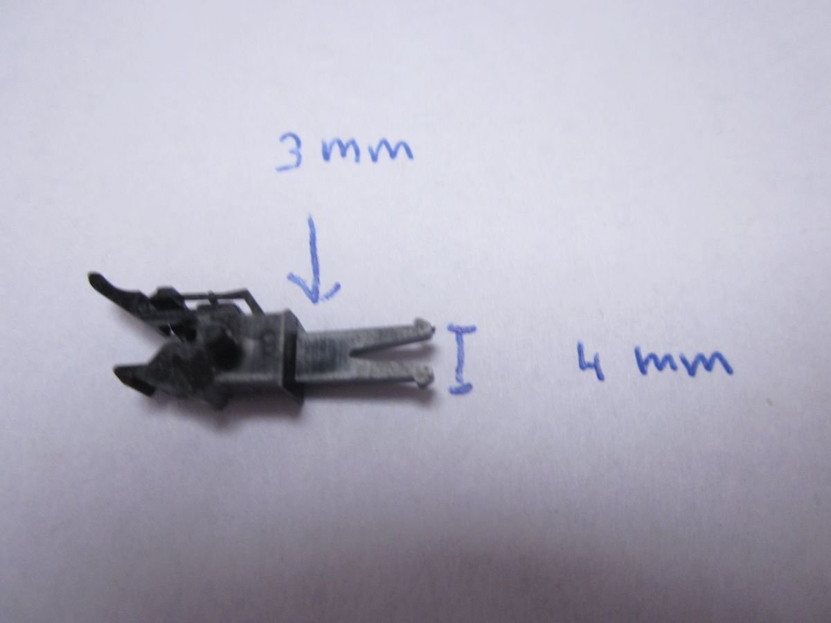

Jelle Jan
Berichten: 494
Reactie #29 Gepost op:
25 January 2017, 15:30:03 »
Hebben we het al over de gietvliezen gehad?
Aan de bovenzijde van de koppeling van Fleischmann zitten in de matrijs drie uitwerpstiften. Met name de beide uitwerpstiften boven de weerhaakjes hebben wat speling in de matrijs, zodat een kokervormig vliesje onstaat. Op bovenstaande foto is linksonder zo'n vliesje duidelijk te zien. Ik aai deze vliesjes indien nodig met een brede zoetvijl weg en heb dan in ieder geval bij Roco-schachten geen problemen (waar ik ze normaal ook niet in krijg). Of dit bij Brawa werkt, weet ik niet.
