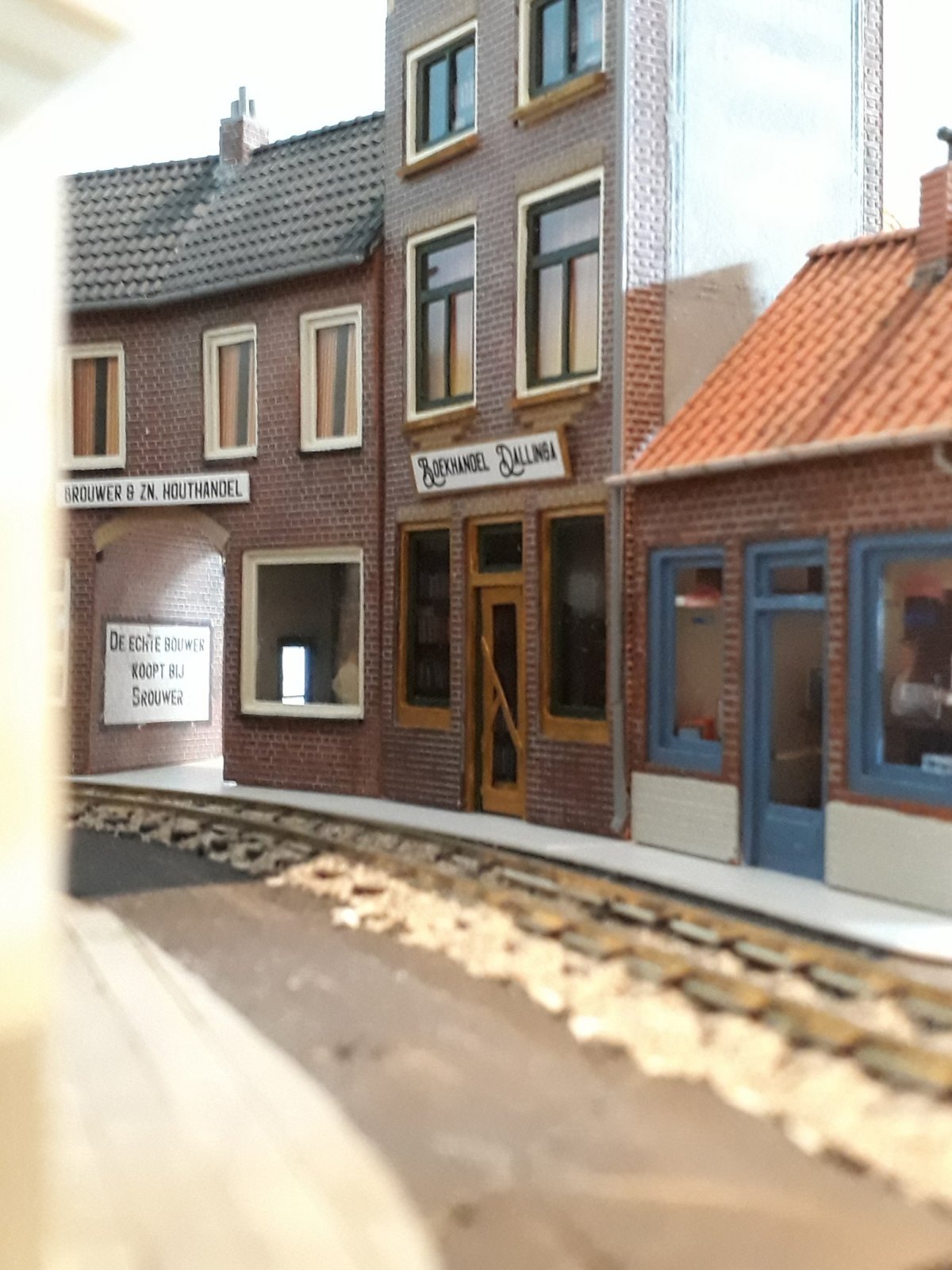

Gisteren en vandaag een paar uurtjes tijd gehad om te beginnen aan de werkplaats en en de houtzolder van Brouwer & Zn.
Het wordt enkel een gevel. Rechts onder de werkplaats dadelijk met 1 deur open en links het kantoor. Boven de houtzolder met balustrade en aan de linkerzijde natuurlijk een houtentrap om boven te komen. Het geheel wordt dadelijk nog voorzien van donker houten planken als gevel bekleding. Met name de zichtbare spanten worden/zijn een uitdaging.
Het dak zal worden voorzien van deels roestige golfplaten.
Even proef passen.
Met vriendelijke groet, Eric
ZmS staat voor mijn koffie, Zwart met Suiker.
3x links is ook rechtsaf
EricZmS
Berichten: 1399
Buiten de lijntjes is veel meer ruimte
Re: Ergensnergens in H0e
Reactie #505 Gepost op:
26 November 2020, 21:27:21 »
Spanten staan, balustrade voorzien van planken en hekwerk, deuren gereed en buitenwand voorzien van ruw houten planken.
Houtrek staat op de zolder, morgen kijken of ik er een kleurtje en dak op kan krijgen.
Eigenlijk moet het dak gemaakt worden van dunne losse golfplaatje omdat de achterwand van mijn baan een ronding heeft . De Auhagen zijn aan de dikke kant. Wellicht dat ik dit dunner ga schuren.
Ideeën aangaande dak zijn welkom.
Schuur wordt donkerbruin met gele kozijnen, misschien dat oranje pannen ook wel mooi staan
Laatst bewerkt op: 26 November 2020, 21:29:00 door EricZmS

26 November 2020, 22:15:04 »
De simpele methode:
Een plaat Evergreen met golfplaat structuur.
De goedkopere methode:
Kijk in het dagelijkse afval of er wat bruikbaars bij zit.
Vaak in koekjesverpakkingen een ribbelstructuurtje.
Er werd ook wel eens computerkabel gebruikt als golfplaat.
Das dan wel iets dikker en stug.
Enkele suggesties.
Gr Koen.

Hoi Eric,
Dit werkt voor kleinere oppervlakten ook prima.
Recept: een stuk aluminium wegwerpbord, een stukje Auhagen-golfplaat en een niet te scherpe priem o.i.d. om de groefjes na te trekken. Op mijn eigen draadje ‘Frans loodsje’ is het ook uitgelegd.

Dank voor de tips, ik heb nog wat evergreenplaat liggen, kijken wat dat brengt maar, ik ga ook zeker jou idee uitproberen Wolter.

Hier zie je het effect van computerkabel als golfplaten dak op een Romney loods (berichtje #106):
https://forum.beneluxspoor.net/index.php?topic=46913.30
Die kabel kost bijna niks; oa. te koop bij Conrad.
