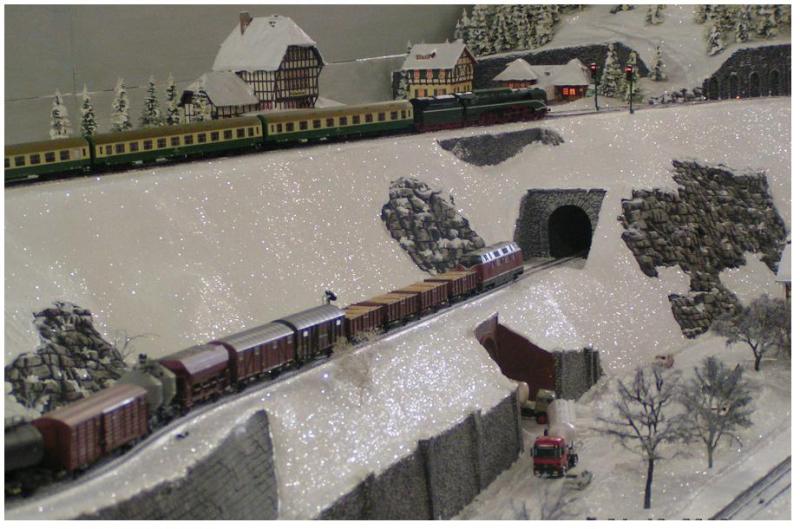

Ja ik mag wel zeggen dat ik enige ervaring heb met een sneeuw landschap.
Het is niet eenvouwdig maar eerst de ondergrond met witte latex aangebracht.
Sneeuw kan je kopen in houten en deze heb ik met een zeefje op de baan aangebracht.
Het is niet gefixeerd want dit gaf geen goed resultaat dus ligt los op de baan.
Tussen de rails voorzichtig sneew aangebracht op de nog natte ondergrond van latex.
Met massa stof verdikkingen aangebracht. Bomen met lijm bespoten en sneeuw er op aangebracht.
Dit was het even.

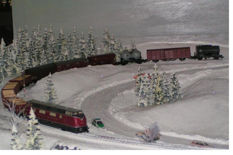

Deze "sneeuw" is ook niet gefixeerd. De bloem is door middel van een zeef op het landschap aangebracht. Eerst het landschap, wat je altijd in de basis kleur gemaakt moet worden, met een spuitbus wittegrondverf in de richting van de meest voorkomende windrichting behandelen. Hierdoor krijg je bijvoorbeeld dat een boom aan een zijde wit, en aan de andere zijde gewoon zijn eigen kleur behoud. De bloem dus door middel van een zeef, en lichtjes blazen met de windrichting mee uitstrooien. Je zal zien dat bij een hek of schutting de sneeuw zich op een natuurlijke manier ophoopt. Op de wegen kan je met een voertuig sporen maken en met een kwastje veeg je voorzichtig tussen de rails het teveel aan sneeuw weg.
Maar , ondervinding is de juiste leermeester.
Veel plezier,
