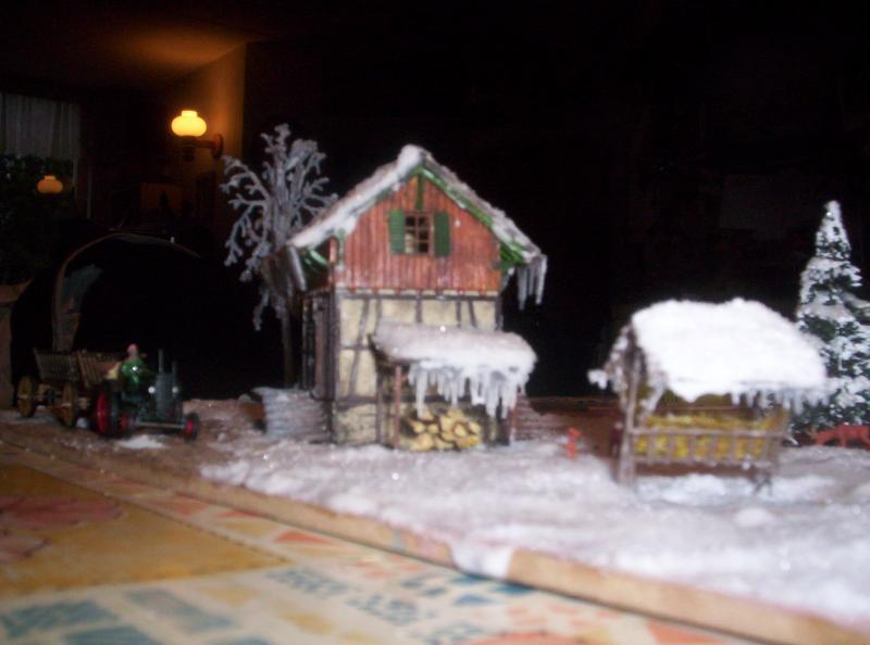

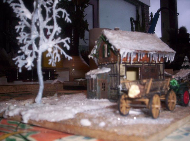

Hier nog een paar beelden van mijn cadeau aan mijn ouders.
De sneeuw is een mengsel van vogelzand, lijm, water en afwasmiddel. Jammer genoeg had het nog een laagje wit kunnen krijgen, voordat de diamantin van Faller eroverheen ging.
De houtblokken zijn stukjes zoethout. De voederstek is van Busch, gevult met gele grasvezels. De traktor en wagen zijn van Wiking.
Het loodsje is een oud verwaarloosd model van mijn vader (waarschijnlijk Kibri uit de jaren '60)

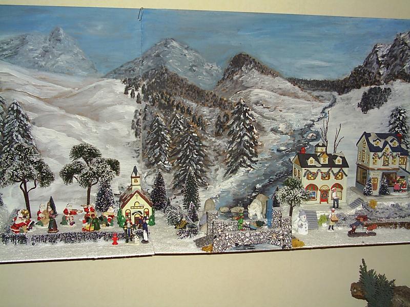

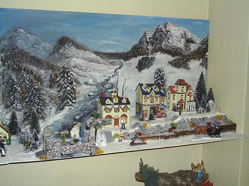

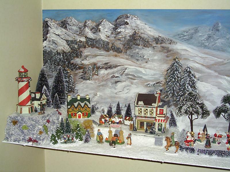

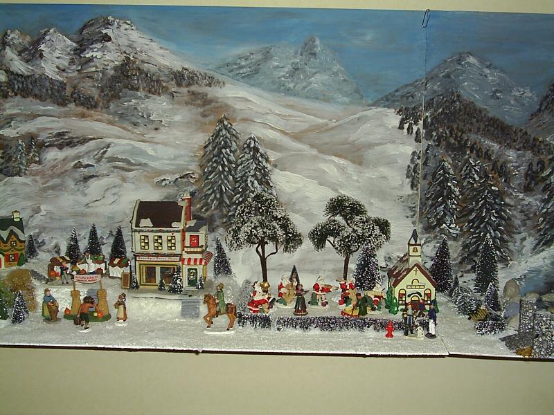

Nou mensen, het is af.
Hierbij de foto's van mijn winterdorp met sneeuw.
Bedankt voor alle raadgevingen.
Groetjes, Moeders

Mijn heuvel-bouwwerk heb ik eerst met latex helemaal wit geschilderd.
Toen dat droog was een 2e laag latex en in de natte verf sneeuwpoeder van een tuincentrum gestrooid.  Na het drogen het teveel aan sneeuw met de stofzuiger (op afstand er boven houden) opgezogen. Dan struikjes en steentjes geplakt. Alles met een spuitbus lijm gefixeerd. Brug over de rivier zit vast. Bomen zijn merendeels ook aan de ondergrond geplakt. Huisjes en "levende wezens" staan los.
Omdat de heuvels hol zijn kunnen daar de snoeren van de huisjes en de verdeeldozen in.
De achtergrond is geschilderd door een vriendin van mij.
Iemand nog een achtergrond nodig ?
Daar kan best over gepraat worden, ze woont in Brabant.
Groetjes, Moeders
