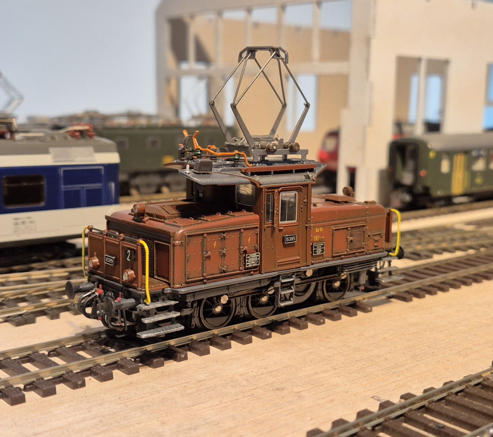

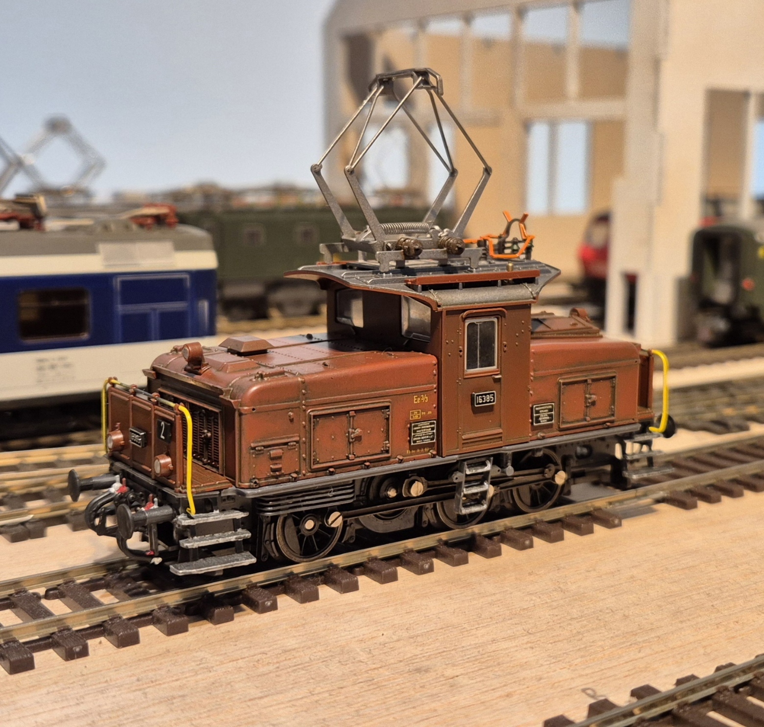

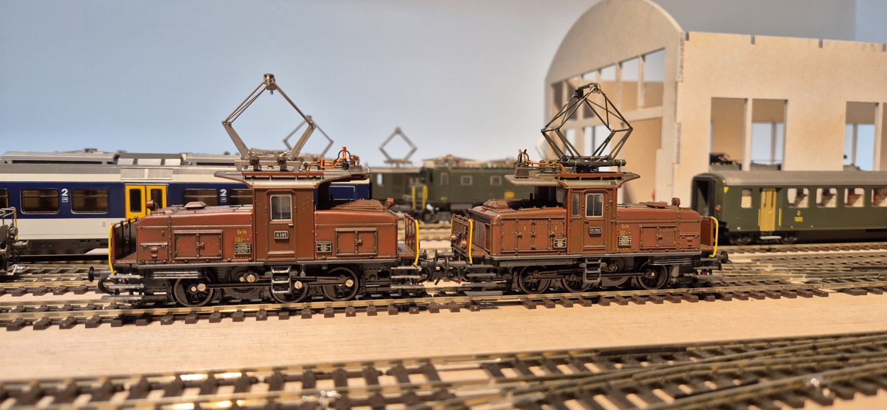

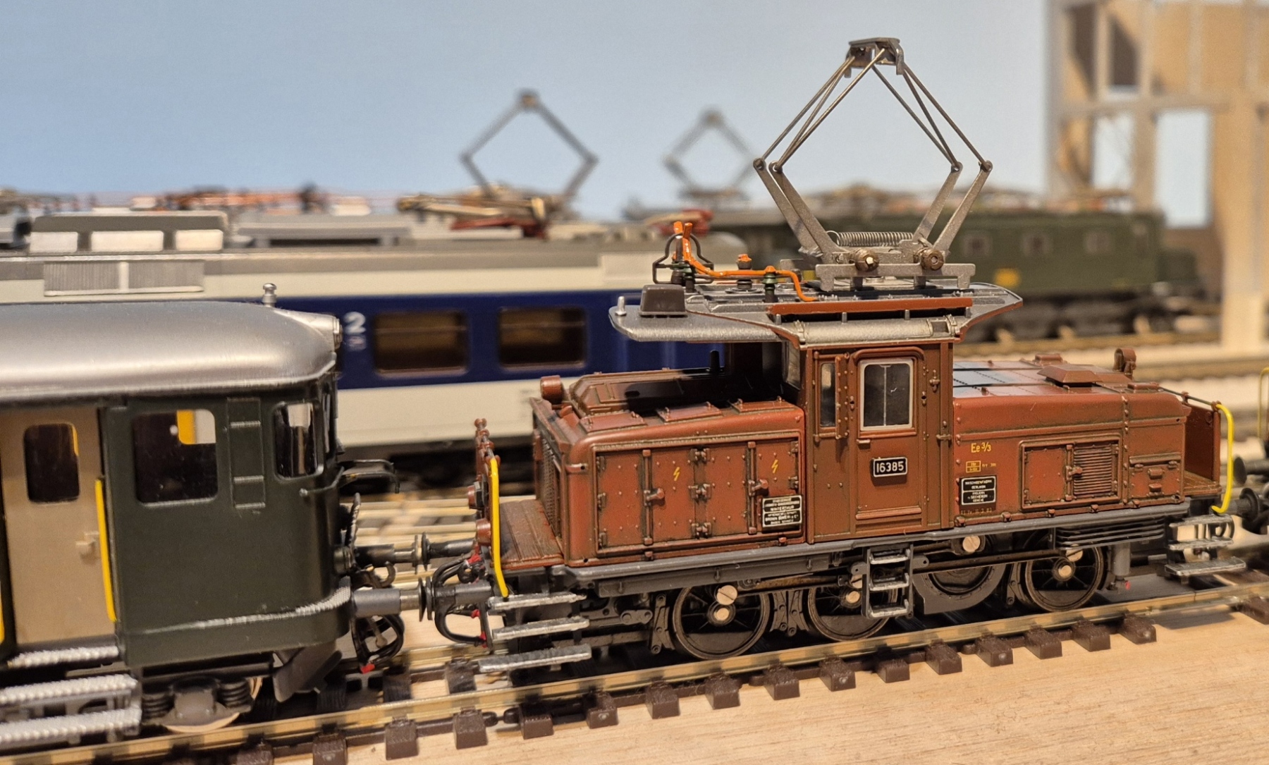

Ik ben weliswaar niet Maarten, maar ken de lok wel heel goed....
Prima lokje om mee te rangeren, absoluut geen snelheidsduivel maar dat is de echte ook niet. De eerste versies hadden een slangetje als verbinding tussen motor en aandrijving, latere versies kwamen met een cardankoppeling, NEM stekker en zelfs verlichting.
Heb er zelf veel verbouwd door er een ESU micro in te zetten, samen met een Fischer Powerpack. Prima combinatie voor mij persoonlijk. Ze zijn in 2 uitvoeringen te vinden, te weten oxide-rood en SBB rood, waarbij oxide-rood een soort bruin is. Dit vind ik persoonlijk nog de mooiste uitvoering, temeer omdat ik op die bruine loks zelf nog gerangeerd heb tijdens mijn opleiding naar machinist bij de BLS. Ze glimmen wel onnatuurlijk sterk, wat in het echt niet zo is. Daarom pak ik ze altijd aan en maak ze wat realistischer. Hier een paar fotos van dat proces. De loks waren nog niet klaar, daarom missen de handgrepen nog. Ook heeft een van de loks een andere stroomafnemer gekregen, wat in het echt ook vaak te zien was.
Kortom....lok is een aanrader, maar heeft soms wat TLC nodig (Tender, love and care) Dit vooral als je een exemplaar kunt krijgen die nog nooit gereden heeft. De kans is dan groot dat de lok een beetje verharst is, en dan moet je eerst alles even gooed schoonmaken en opnieuw smeren. Dan lopen ze weer als een zonnetje.
Onlangs gezien op marktplaats dat iemand nieuwe platines verkoopt om uit de oude versie een uitvoering met DCC NEM stekker te maken. Tevens kun je dan verlichting inbouwen die direct op de printplaat kan worden aangesloten. Ik heb er eentje van besteld en ben er tevreden over. Mocht je verder vragen hebben....ik hoor het wel :-)
