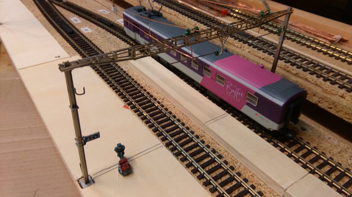

Hallo allemaal,
Ik vraag mij af of je de portalen van Sommerfeldt kan lijmen i.p.v. solderen....en zo ja...welke lijm gebruik je dan hiervoor.
Hebben jullie hier ervaring mee?
Ik zie jullie reacties en ervaringen graag tegemoet.
Gr. Theo

Superlijm (secondenlijm)
Is prima te doen, en ze blijven keurig staan en zijn stevig.

Het is te doen maar ik raad het niet aan.
Gewoon solderen. Lijmen zou ik niet doen omdat deze masten toch aardig onder spanning kunnen staan. (en bedoel dan trekspanning en geen stroomspanning)
Solderen gaat echt heel eenvoudig. Gewone goede bout of soldeerstation met fijne punt, klein beetje vloeimiddel en fijne soldeertin. Vloeit dan als het ware tussen de verbinding in en geeft een heel solide constructie.
Het handleiding boek van Sommerfeldt is hier een echte aanrader en de kost zeker waard. Staat stap voor stap met foto's uitgelegd.
Gewoon kwestie van beetje oefenen en wat geduld.
Al dit is gewoon gesoldeerd en zit dan ook muurvast
Succes ermee

Ik snap het antwoord van Peter wel. Ik zou ook solderen, dat geeft de sterkste verbinding.
Als je toch wil lijmen, dan zou ik liever een tweecomponentenlijm nemen, b.v.
Bison kombi metaal
. Dat is in deze toepassing naar mijn mening sterker dan secondenlijm.

Ben het helemaal met Klaas eens. Maar vanwaar de huiver voor solderen? Als modeltreiner is het naar mijn idee een eerste levensbehoefte om redelijk zelfverzekerd te kunnen solderen. Kortom; veel proberen en veel oefenen. Piet Peetoom heeft een goed boekje SOLDEROLOGIE met how to....
Succes, Carel.

Maar het gaat dus prima met superlijm.

Zekers. Solderen kan maar lijmen gaat net zo goed en is sterk genoeg.
