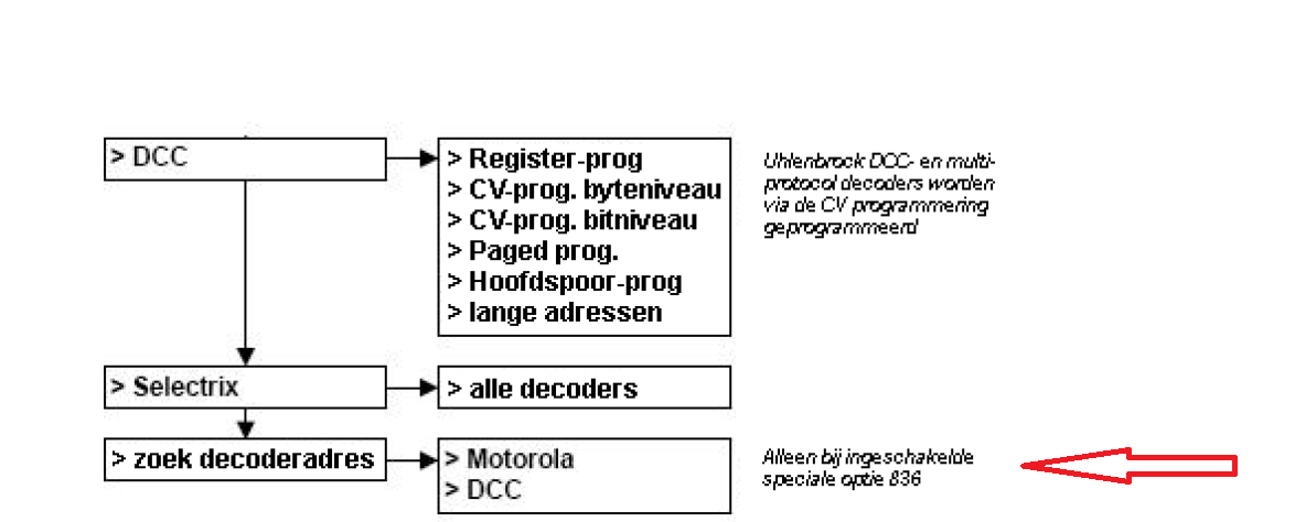

Ik gebruik een Intellibox 650. Een van de eerste versies. Prima apparaat. Software versie is 1.55.
Ondanks wat in de handleiding staat kan ik, behalve programmeren van de verschillende typen decoders niet het adres uitlezen. Optie zit er niet in mijn 650. Herkent iemand dit probleem. Optie zou moeten zitten in mode 'programmeren' na Uhlenbrock, DCC en Selectrix.
Of moet ik voor deze optie upgraden naar 2.0 (wat 29 euro kost)?

  • Berichten: 7170
Re: Uitlezen decoder met Intellibox 650
« Reactie #13 Gepost op: 22 December 2016, 17:10:46 »
Heren,
Gebruiksaanwijzing Intellibox blz. 76:  ;)
Gr, Ben.

« Reactie #14 Gepost op: 22 December 2016, 17:15:52 »
Ben,
Je schema maakt het dus duidelijk!  (y)
Ronald mist dus inderdaad de "zoek decoderadres" optie...  ;)  = "decoder address search option"!
En daarvoor dient (zoals Bart correct aangaf) SO836 = 1 te staan...
Jammer dat forumleden die het juiste antwoord geven hier weer (onnodig) worden bekritiseerd....
En... RTFM/DWEIS/PEBCAK... Misschien heeft Ronald bij zijn oudere IB (met nieuwere software) een oudere manual waarin de optie standaard nog gewoon aanstond en waarbij geen toelichting over SO836 vermeld staat:
Ik hoop dat het probleem van Ronald hiermee is opgelost.
