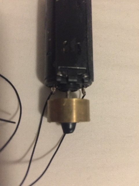

Zo heeft het forum ook een mooie naslag-functie. Zijn deze schijven wel los te bestellen? Ik heb er eentje gemold tijdens een open motor-operatie...

Ook die halvemaanvormige borstels? Ik heb die nog nooit los te koop gezien. Die motortjes werden aangemerkt als onderhoudsvrij. D.w.z.: versleten betekent hele motor vervangen. Ik heb zo'n motortje wel eens opengemaakt. Zelfs al zou je die borstels los kunnen kopen, het is een crime om de motor weer goed in elkaar te krijgen.

19 December 2019, 23:24:56 »
De foto's in
deze bijdrage
hielpen me een eind op weg... alleen de schijven bleken breekbaarder dan ik dacht.

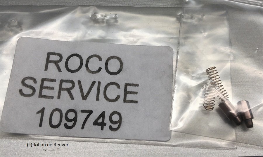

Re: Koolborstels in Roco motoren
20 December 2019, 20:46:00 »
Mijn laatste Roco koolborstels op reserve in mijn reserve onderdelendoos doos gekocht nog bij Erwin van ETS Emmen op de beurs te Houten.
Mvg, Johan
Berichten: 27195
20 December 2019, 21:33:40 »
Johan, dat zijn andere koolborstels dan waar het hier over gaat.

Richard, je bedoelt Mashima. Shimano ken ik ook, dat zijn fietsonderdelen.
De borstels die Johan laat zien kennen ze bij Roco nog wel, maar die worden niet meer geleverd.
FHJ Seller
Berichten: 263
21 December 2019, 00:14:29 »
Kohlebürste ROCO 89743, Dit zijn ronde, zonder contactveer en nog leverbaar .
21 December 2019, 07:54:31 »
De aanleiding was de 2400. De motor heeft uiteraard koolborstels. Ik heb hier een exemplaar liggen, maar ik zou niet weten hoe ze eenvoudig te wisselen.
Is wel atypisch geworden. Bij moderne Roco motoren kan je de koolborstelhouder eenvoudig naar buiten schuivem.
Motor uit de Blokkendoos. Was overigens de allereerste keer dat ik koolborstels ging wisselen bij een Roco motor en ik wist niet beter dan dat de hele motor uit elkaar moest. Ik heb hem dus gesloopt, maar wist toen wel hoe het eenvoudig moest.
