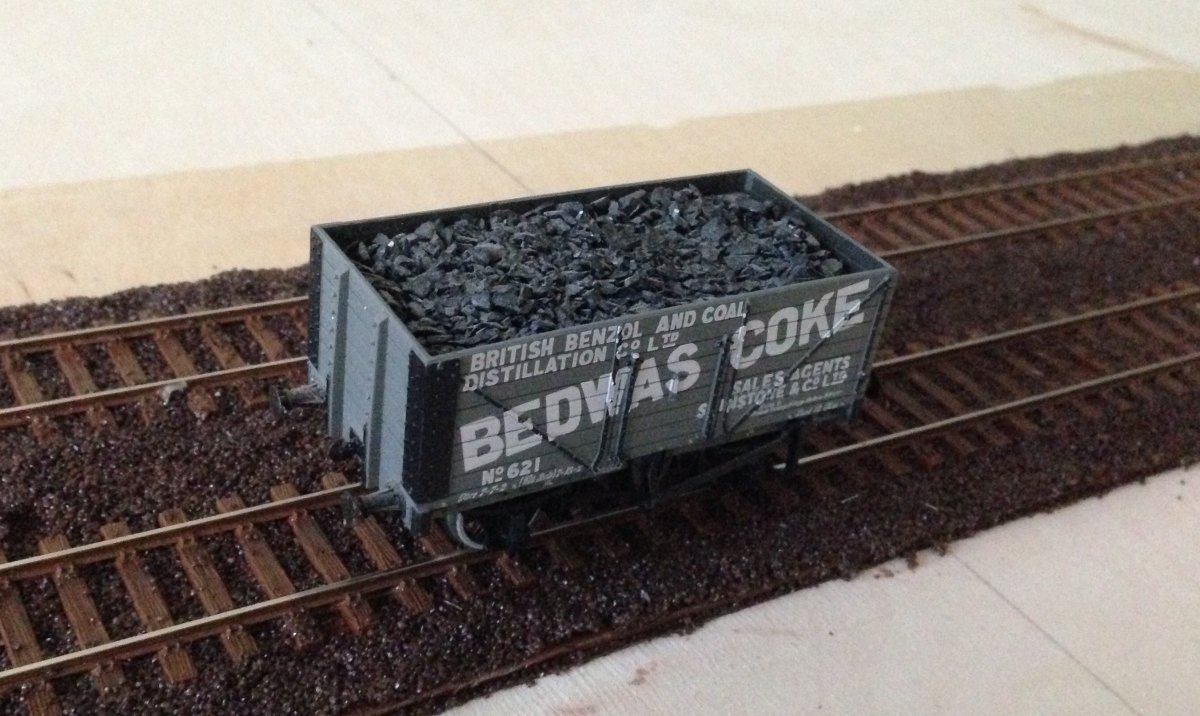

Ondervloer is inderdaad prima spul. Ik maak er mijn ballastbedjes mee van 3mm dik. Deze liggen op een hardschuimplaat van 2cm, die weer op een houten plaat ligt.
Ik gebruik voor mijn Wateringbury project grote tubes acrylverf van de Action. Kosten 1,75 euro/stuk. Voor ballast én rails de bruine kleur, als ondergrond voor gras én water donkergrijs (die ik zelf meng met de zwarte en witte tube). Het water is blanke (honingkleurige) bootlak. Kleur water wordt op deze manier bruin/groen.
