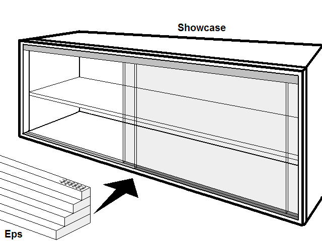

Ik heb de vitrine wat aangepast.
In plaats van twee rijen komt er een rij met schuiframen.
De profi glasrails (
zoiets
) wordt in een apart kozijn bevestigd dat weer tegen de huidige kast aangezet wordt.
Er is zo plaats voor 10 rijen van 2,6 meter rails voor het plaatsen van treinen.

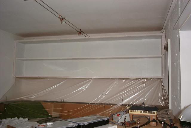

Het resultaat na 2 keer gronden
Als het mee zit kan zaterdag afgelakt worden.

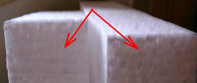

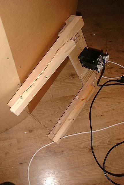

Onze EPS snijder voor slechts €0,-
De EPS snijder wordt op een tafel gemonteerd.
Foto 2

Altijd leuk, zelf gemaakt gereedschap. Vertel er eens wat meer over.
Wat voor een trafo, wat voor draad en waar kun je hout voor €0,- krijgen.
Groeten Jan.
Timaximus
Berichten: 742
Re: Het vervolg van het project ... team Timaximus
Reactie #56 Gepost op:
18 October 2006, 19:17:29 »
Al de houtresten liggen nog op het balkon.
Het hout is deels van een oude IKEA snijplank en een stukje multiplex.
De oude transformator is een 24 Volt 150 VA exemplaar.
Het draad is een soort bind draad (geen idee wat de samenstelling is).
Het geheel is in 5 minuten in elkaar getimmerd en werkt nog aardig ook.
De temperatuur kan opgevoerd worden door de draad in te korten (experimenteren).
De gewenste levenduur is 27 meter EPS.
Het eerste exemplaar, gemaakt van een figuurzaag beugel, is in vlammen opgegaan door slechte isolatie
Foto

Weerstandsdraad
Mvg, Dolf
Timaximus
Berichten: 742
Reactie #58 Gepost op:
19 October 2006, 22:38:10 »
... Weerstanddraad ...
Vader heeft het binddraad (volgens de verpakking) in 2005 uit die voordeelbakken bij de GAMMA gepakt omdat hij het mooi draad vond voor het maken van een hek.
We hebben het inmiddels ook toegepast in het hek op het viaduct.
En nu hebben we het ook toegepast als snijdraad (weerstanddraad) en het werkt.
De draad wordt “gloeiend” heet en de trafo blijft licht warm.
De lengte hebben we proefondervindelijk bepaald (de streepjescode staat nog op onze vingers).

De binnenkant van de vitrine is nu twee keer geverfd en klaar!
Alleen het kozijn voor de glazen schuifdeuren moet nog geschuurd en geverfd worden.
Morgen starten we alvast met het snijden van de EPS platen voor de trap interieur.
Misschien dat de vitrine dan volgende week klaar is, afhankelijk van de levertijd van de glazen deuren.
