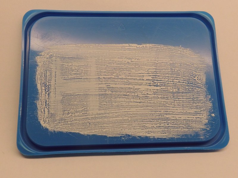

Vanavond een proefje gedaan met de activator die bij de secondelijm plastic van Pattex zit. Even een nachtje slapen tot de verf droog is en dan eens kijken wat het resultaat is.
  • Berichten: 27249
    • Pagina van klaas
Re: Grondverf voor zacht plastic figuurtjes
« Reactie #41 Gepost op: 16 December 2016, 10:12:46 »
Het resultaat van de test:
Ik heb een dekseltje van een koelkastdoosje gebruikt. Dat is volgens het merkteken van PP gemaakt (polypropyleen).
Eerst met gewoon afwasmiddel schoon gemaakt. Daarna aan de linkerkant met de Pattex activatorstift een letter H getekend, en rechts ook een letter met industriële vetoplosser van OLBA.
Toen geschilderd met watergedragen grondverf van het Karwei huismerk.
De verf is samengetrokken in strepen en dekt niet mooi.
De letter H is nog zichtbaar, na toedienen van de activator was daar ook duidelijk effect te zien, het plastic werd daar dof.
Van de letter met het OLBA spul is niets meer te zien.
Maar het meest frappante vind ik wel dat de verf die er op zit goed vast zit. Bij buigen van het dekseltje springt het niet los, en bij poetsen met een droge doek komt het er ook niet af. Wie het snapt mag het zeggen.
Nu nog even op zoek naar een stukje PE om de proef te herhalen.

    • Ga naar de Tramfabriek
« Reactie #42 Gepost op: 16 December 2016, 10:50:07 »
Jij zegt dus dat die waterdragende grondverf van Karwei zonder iets anders eronder, behalve het sopje, gewoon blijft zitten?
  • Berichten: 8483
  • Eton Wick, UK
« Reactie #43 Gepost op: 16 December 2016, 10:50:49 »
Probeer eens met je nagel er overheen te gaan.
  • Berichten: 27249
    • Pagina van klaas
« Reactie #44 Gepost op: 16 December 2016, 11:34:22 »
Met mijn nagel kan ik het er af krabben. Maar dan moet ik wel elke vierkante millimeter raken. Het komt er niet met hele vellen tegelijk af.
Op de plek waar het met de Pattex activator is behandeld kost het duidelijk meer moeite om de verf los te krijgen, maar het komt er wel af. Is niet verwonderlijk want het blijft natuurlijk glad spul waar de verf niet echt in trekt.
