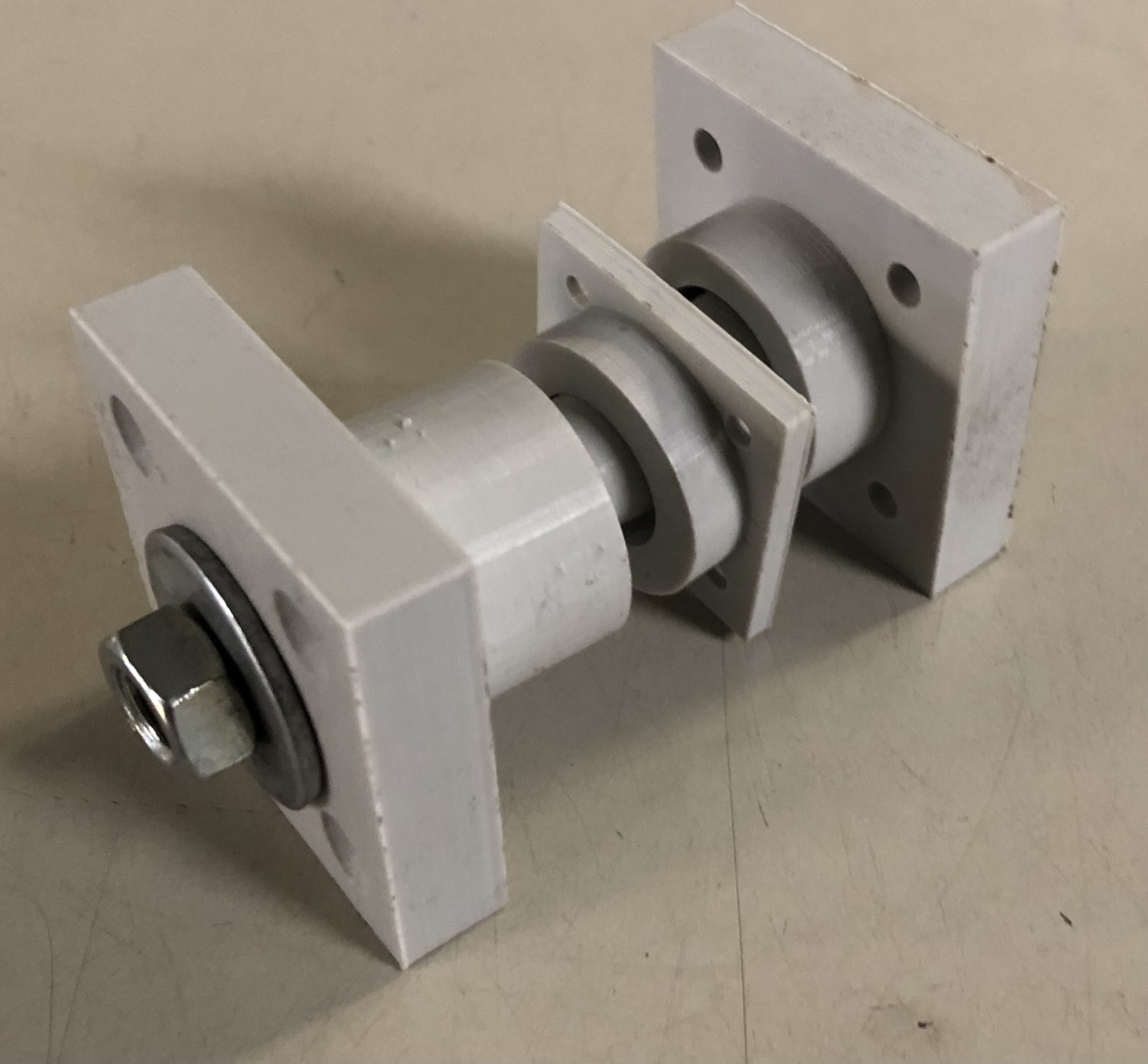

Juist, Het viel mij zaterdag op, dat het opbouwen enorm veel tijd kwijtgeraakt werd aan positioneren van bb`s aan modules of de ene helft aan de andere helft van de modules positioneren.
Ik had zoiets als dit moet toch eenvoudiger te zijn op te lossen.
Ik ga eerst eens kijken of ik het bij mij eigen bakken kan toepassen.
Mijn modules zijn zakbakken en alles behalve standaard.
Daarom zijn de gemaakte elementen ook allemaal verschillend.
De bakzijkanten zijn gemaakt van 18mm dik plaatmateriaal, de zijwand 9mm en de bb`s ook 9mm.
In de zijwand komt het middelste stukje, daar moet een stukje worden in gevreesd om het montage plaatje in te kunnen vastzetten, misschien dat lijm al voldoende steun geeft en zijn schroefjes overbodig.
De rechter zijde is voor een bb.
Alles wordt gefixeerd door de bout die in de conische plunjer gaat en door de drie delen gaat die elk een even conische delen rand hebben.
De bout trekt dan alles in lijn.
Setje verschoven ervoor gehouden.
Nu de buitenste 2 op hun plek, die van de zijwand even tussen geklemd.
Werkwijze: alles 1x exact afstellen, gatenzaag van 25mm ter hand nemen, en exact haaks door alle 3 de platen zagen.
Onderdelen plaatsen, de buitenste vast schroeven en later het dunne plaatje in je zijwand maken.
Ik ben van plan om 2 van deze sets per overgang in te zetten.

Mechanisch draaibaar sein, val berijdbaar of niet.
