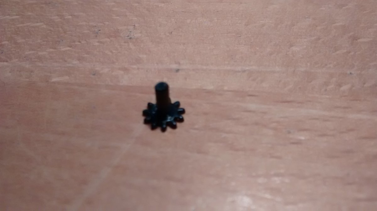

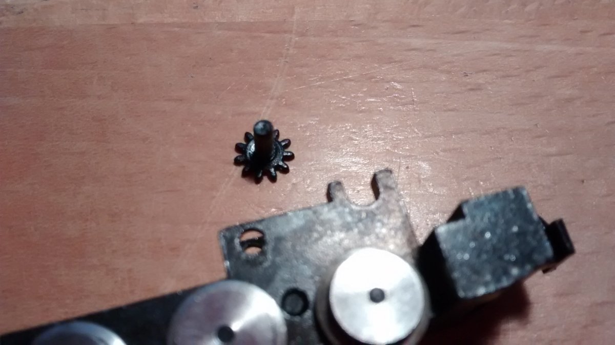

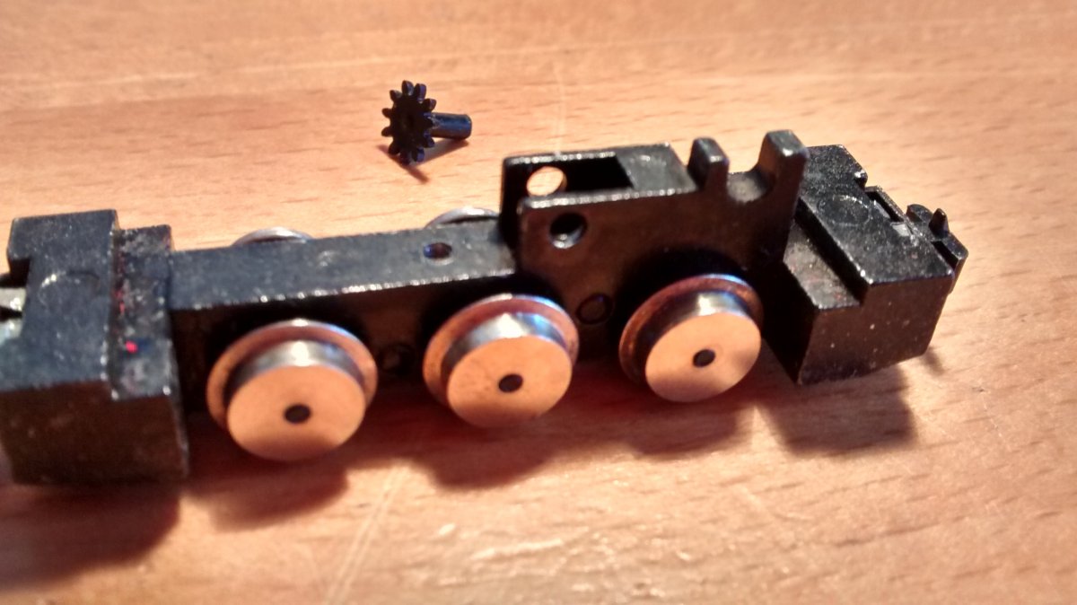

Beste forumleden,
Ik ben op zoek naar een oplossing voor een probleem met een tandwiel van mijn locje. Op Marktplaats heb ik een H0e diesel locje van Roco gekocht. Na een grondige poetsbeurt (wielen waren zwart...) en wat olie op de baan gezet. De ene kant rijdt het locje redelijk, maar de ander kant loopt hij meteen vast. Weer uit elkaar gehaald, motor los en voorzichtig met een tandenstoker geprobeerd te draaien aan het tandwiel dat door de motor aangedreven wordt. Na heel lang turen wat er nu eigenlijk fout gaat, heb ik een vermoeden waar de fout zit: er zit te veel speling op het asje. Daardoor gaat het tandwiel een fractie omhoog, waardoor er op een gegeven moment twee tanden tegelijk op het volgende tandwiel drukken.
Het tandwiel is van plastic en het asje zit er aan vast. Het "lager" is het metalen frame. Zie ook de foto's.
Mijn vraag is of ik een nieuw tandwiel moet / kan bestellen, of dat wellicht de gaten in het frame uitgesleten zijn. En wat zou ik er dan nog aan kunnen doen?
Bedankt voor de aandacht.

Ik denk eerder dat de as van het tandwiel is gesleten.

25 November 2016, 15:26:05 »
doe dik is het asje ,buiten diameter tandwiel op tanden gemeten en hoeveel tanden?
Misschien dat ik van een ander merk iets heb liggen.

@Jo,
Bedankt voor je aanbod. Asje is (nu) 1,75 tot 1,80 mm dik, tandwiel 6,0 mm, 11 tanden.

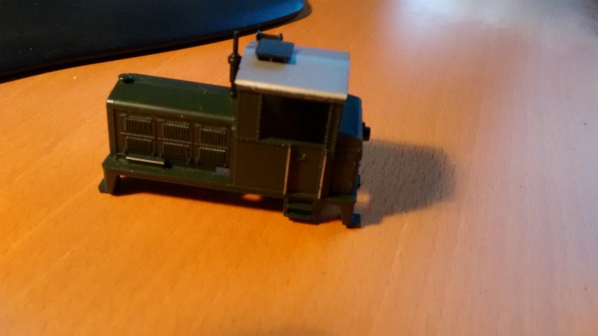

Dat is de 4150?
Het is wel handig als je bij een vraag al gelijk dergelijke informatie geeft Joop.
Onderdelen zal lastig worden. De Atlasvariant is 40 jaar oud. Rijeigenschappen waren altijd al matig.
Roco heeft dit lokje eerst voor Atlas gemaakt, maar verkocht ze in Europa ook in een Rocodoosje. De Atlasvariant is dacht ik te herkennen aan de astandwielen die eerder tegen de wielen aanzaten. Latere producties met Roco erop hebben tandwielen die eerder centraal op de as waren geplaatst.

@Henk,
Het model is inderdaad gelijk aan de 4150, maar dat is bij Roco eenzelfde model, maar met andere motor. Dus is het misleidend om dat nr erbij te zetten. Tandwielen zitten idd tegen de wielen aan en je hebt een poelietrekker nodig om ze los te maken. Nog niet gedaan, want ik heb niet zo'n trekker. Dus als iemand een andere oplossing weet...

25 November 2016, 21:10:45 »
Een mogelijke optie is om een metalen busje over de asuiteinden te schuiven. Nu zal het een probleem kunnen zijn om een passend busje te vinden maar mogelijk is een
eindaderhuls
een oplossing.
Een installateur van een beetje grootte heeft iets dergelijks wel liggen en dan zul daar wel even een poosje zoet brengen met passen.
Ze zijn er in messing en in aluminium waarbij de messing variant natuurlijk de voorkeur zal hebben.

25 November 2016, 22:54:35 »
Daar heb ik ook aan gedacht, maar ik betwijfel ofhet mij lukt om alles zo nauwkeurig goed te krijgen. Het gaat om tienden van millimeters.

27 November 2016, 10:58:47 »
Een idee: zou het mogelijk zijn om de gaten in het frame iets kleiner te maken, bijv door met een hamer en drevel het metaal wat te vervormen? Wat voor metaal zou het frame zijn en zou je het kunnen indeuken? Het gaat om een paar tienden van mm.
