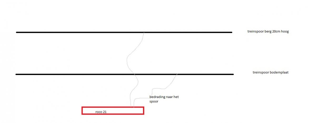

Mijn vraag stelde ik namelijk voor het volgende:
als je nou een trein wilt laten rijden gewoon op de plaat ( begane grond ) daarvoor heb je dan dus de z21 + de multimaus, maar als je nou ook een trein 20cm hoger wilt laten rijden op een berg hoe ga je deze dan bedienen? Dus een losse spoor op de onderplaat en een losse spoor op 20cm hoogte.
Dan sluit je dus de z21 aan op het spoor op de grondplaat, maar hoe ga je de trein op 20cm bedienen? Of werk je dan met draden van het ene spoor naar het andere om contact te maken?

Ja, dat klopt. De draden van de grondplaat en de draden van het boven spoor gaan beiden naar dezelfde z21. Zonder extra toevoegingen kan de z21 tot 4 treinen tegelijk aan.

... als je nou ook een trein 20cm hoger wilt laten rijden op een berg hoe ga je deze dan bedienen? Dus een losse spoor op de onderplaat en een losse spoor op 20cm hoogte.
Nee, je hebt het principe van digitale besturing nog niet goed voor ogen. :-(  Iedere trein (loc) heeft een uniek nummer, met de centrale kun je iedere loc kiezen en besturen. Het besturingssignaal gaat via de versterker door de rails naar de loc, alle sporen moeten met de versterker verbonden zijn, eventueel ook met elkaar, maar als je aparte sporen maakt, gebruik je maar een deel van de mogelijkheden.
Naast de besturing heb je ook nog de beveiliging, dat staat in principe los van elkaar. Met digitale besturing zonder beveiliging kun je heel goed twee treinen laten botsen...

Ja lijkt me ook lastig veel treinen te besturen in je eentje, maar goed als je zoals in mijn voorbeeld bijv een dubbele spoor op de bodemplaat hebt en dubbele spoor op een berg dan heb je eigenlijk al 4 sporen en kan je op elke wel 1 laten rijden zonder ze in het oog te moeten houden natuurlijk. En als je dan redelijke grote baan zal hebben kan je natuurlijk ook gewoon 2 achter elkaar laten rijden , dan zou je al op 8 treinen kunnen zitten. Maar goed persoonlijk lijkt me dat niet te doen want ik neem aan dat de ene trein vaak net iets harder rijdt dan de ander zodat ze heel langzaam op elkaar in lopen.
Maar is ook niet aan de orde verder. Tegen die tijd is zoontje zelf wel wat groter en meer verstand ervan ( als hij meer treinen wil besturen ) , dan kan moeder voetjes omhoog doen op de bank en hoeft ze niet alles uitzoeken ( maar goed dat wil moeders zelf ook , want die wil graag dingetjes weten haha ).
Marieke
Dus zo zou het eruit zien wat ik als voorbeeld noemde en jullie als antwoord gaven
Heeft de z21 aansluiting voor 2 verschillende ( los van elkaar ) sporen of nog meer?

Ja, zo heb je het goed gezien. Dmv een kroonstekker kun je de vier aansluitdraadjes (2x2) combineren en dan aan de andere kant van de kroonstekker twee draadjes naar de z21.
Edit: Het maakt niet uit welk draadje dat van de sporen komt op draadje van het andere spoor aansluit.

Zoiets dus. Dan links de twee draadjes naar de z21.
