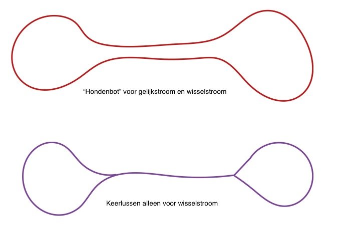

Ik vind dat er veel te veel nadruk op die keerlus wordt gelegd. De Lego trein had altijd hetzelfde probleem dat geen probleem is. Märklin is doorgaans gewoon duurder.
Het zijn niet alleen keerlussen. Ook wisselen van sporen geeft deze problemen, zij het in mindere mate. Dan is Märklin gewoon het makkelijkste.
En dat duurder valt ook wel mee met de hobby-sets.  ;)
Bij de legotrein zijn de wissels "denkend", bij de huidige generatie 2rail wissels niet meer. Daarbij, ik probeer mij bewust te onthouden van advies, omdat alles zijn voor en nadelen heeft en uit adviezen vaak ruzie komt.
Vraag me af wat je bedoelt en hoe een 10 jarige daarmee een probleem gaat krijgen? We maken het veel te ingewikkeld, Marieke staat hier volgens mij helemaal niet op te wachten.
Ah, de hobby sets. Leuk om mensen vast te zetten aan het systeem. En daarna wordt het toch nog duurder.
Ik schreef "had altijd hetzelfde probleem". Toen ik jong was in de jaren 80's. Nu speelt het niet, want het is nu allemaal radio gestuurd.

Wisselen van spoor is geen enkel probleem bij 2 rail.

De keerlus roept ook weer heel wat discussie op merk ik !! Is wel niet het allerbelangrijkste maar toch is het me niet duidelijk, maar misschien is dat ook wel niet nodig. Maar doe nog 1 poging.
Als ik met het Roco 2 rails spoor bijv de onderstaande baan zou aanleggen heb ik dan problemen met een keerlus of kans op een kortsluiting?
http://www.ab-treinen.nl/Ontwerp/0330inC/0330%20in%20C-rail-M-rail-artikel.htm#M-Ontwerp_2.  Eh gaat dan om het M2 ontwerp dus niet de bovenste !!!!!!

Al blijf ik er bij dat het argument van keerlussen een beetje vergezocht is om dan maar marklin te kiezen.  Hij zal gegarandeerd beginnen met het welbekende rondje om de kerk.
Nou heren wees niet bang dat jullie concurrentie krijgen hoor van een vrouwelijke modelspoor bouwster !! Kan ik jullie niet aan doen he want als vrouwen wat doen doen ze het beter als de man dat weten jullie toch? Daarnaast heb ik er geen tijd voor want moet ook nog alle datingssites bij langs haha. geintje
Nee, die krijg je dan niet, alleen bij de nummers:
4, 5, 7, 8, 10, 12, 13, 14, 15

Nogmaals, vergeet die keerlus en die kortsluiting. Bij alle spoorplannen die je aangeeft dat je wilt, komt het niet eens ter sprake.
Als je het wilt begrijpen moet je denken aan een stekker. Als je de twee pluggen van een stekker tegen elkaar aan zou houden, krijg je kortsluiting. Hetzelfde geldt voor de linker- en rechterrails. Dus wat niet kan is een enkel spoortje en dan aan het einde een rondje maken en terug gaan op hetzelfde spoor. Maar bij gelijkstroom maak je een keerlus en rijd je op een spoor ernaast terug.
Als je twee ovalen maakt kun je met een wissel van het ene naar het andere ovaal. Is een beetje de standaard layout van elke kind. Ik maakte (en nog steeds eigenlijk) dan nog aftakkingen met doodlopende spoortjes waarop je treinen parkeert.
Overigens genoeg alleenstaande mannen hier, maar ik heb het verhaal eens gehoord dat een vrouw naar een modelspoorbeurs ging om mannen te ontmoeten en toen ontmoedigd terug kwam, omdat de mannen alleen maar oog hadden voor modeltreinen.  ;D Maar als je zelf modeltreinen (of bouwen van scenery) leuk (gaat) vinden en je een beetje in het wereldje stort, zal je er een man ook wel snel bij vinden. De vraag is of je dat wel wilt, modelspoorders zijn niet altijd de makkelijkste. Maar dat was al wel duidelijk.  ;)
